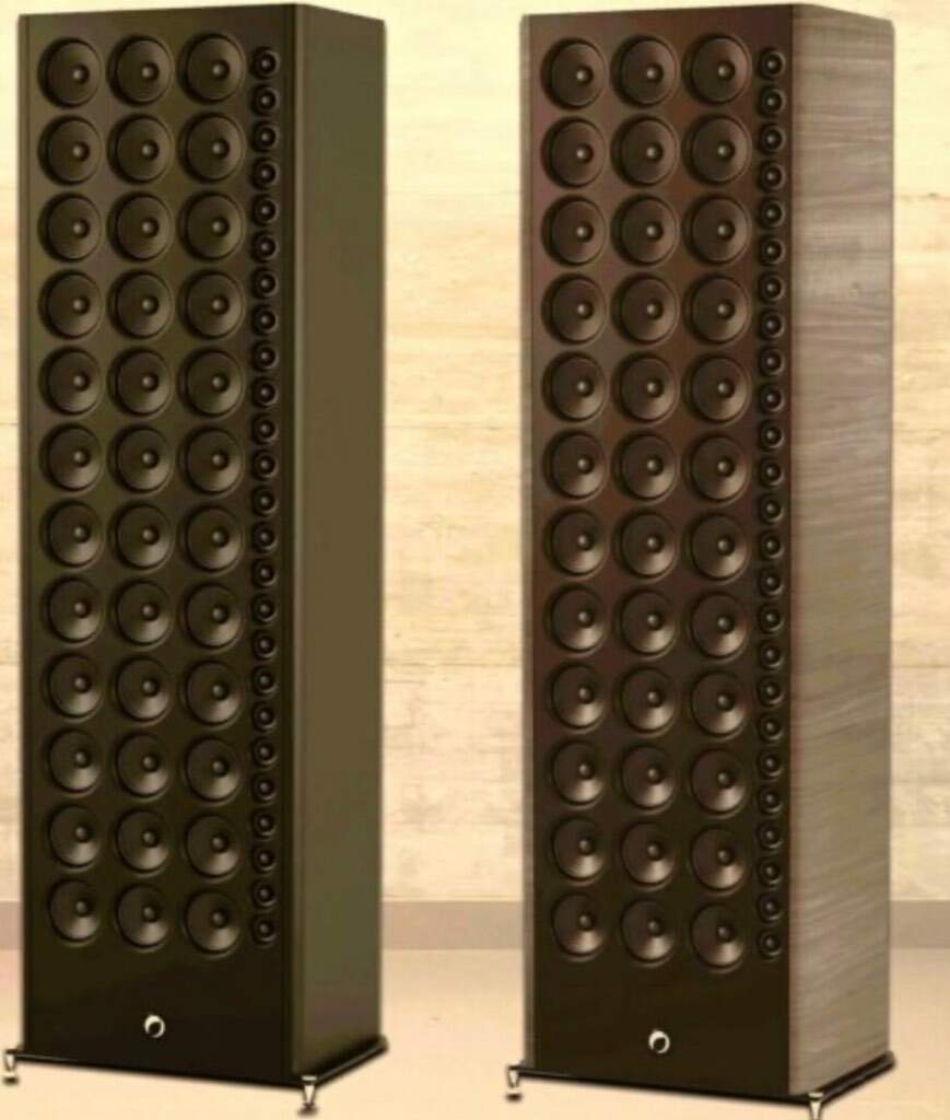

Dufay Inviato 11 Maggio Inviato 11 Maggio 7 minuti fa, Luca44 ha scritto: No, ma ce ne sono e comunque per farli scendere a 30 Hz non serve che abbiano Fs 30 Hz necessariamente. Il difficile è averne che scendano e che abbiano pure una sensibilità decente per uso casalingo con ampli "normali" ma ci sono anche quelli o si opera in altro modo Se ne metti tanti importa quella del totale Il problema è la escursione
Luca44 Inviato 11 Maggio Inviato 11 Maggio 16 minuti fa, Dufay ha scritto: Se ne metti tanti importa quella del totale Il problema è la escursione Se ne metti tanti tanti anche l'escursione del singolo non è più gran problema...

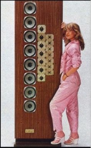

Gustavino Inviato 11 Maggio Inviato 11 Maggio @Maurjmusic le mie son piu sexy anche se le Infinity IRSV vincono 1

grisulea Inviato 11 Maggio Inviato 11 Maggio 54 minuti fa, Maurjmusic ha scritto: Eccoci … non li ho contati! Il pannello non pannello. Di primo acchito assurde ma dipende da quante vie ci sono.
