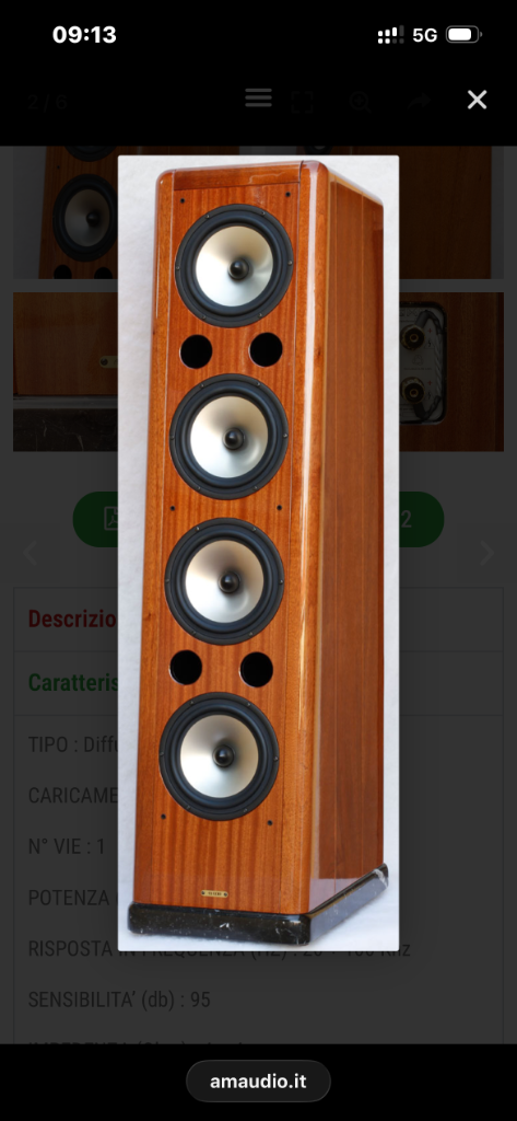

extermination Inviato 11 Maggio Inviato 11 Maggio Questo, ad esempio, è il sub proposto da Amaudio ( due unità ovviamente) 4 coni seas da 22 cm. In ambiente può funzionare meglio di altri.
grisulea Inviato 11 Maggio Inviato 11 Maggio 8 minuti fa, eduardo ha scritto: E allora quale sarebbe il vantaggio in termini di dimensioni/ingombro del diffusore finito ? Dimensioni ingombro sono gli stessi può essere molto diversa l'estetica, può essere molto diversa la distribuzione delle sorgenti in ambiente. Un Array alto due metri le distribuisce dal pavimento al soffitto quasi. In generale più vantaggio, sui bassi, di una singola sorgente. Se non addirittura fare 4 diffusori piccoli per i soli bassi distribuiti nei punti strategici dell'ambiente. Il vantaggio diventa enorme. 1

grisulea Inviato 11 Maggio Inviato 11 Maggio 5 minuti fa, extermination ha scritto: Questo, ad esempio, è il sub proposto da Amaudio ( due unità ovviamente) 4 coni seas da 22 cm. In ambiente può funzionare meglio di altri. Esattamente, mi hai preceduto.
extermination Inviato 11 Maggio Inviato 11 Maggio 4 minuti fa, grisulea ha scritto: Se non addirittura fare 4 diffusori piccoli per i soli bassi distribuiti nei punti strategici dell'ambiente Ottimo con attenzione a taglio e pendenza
