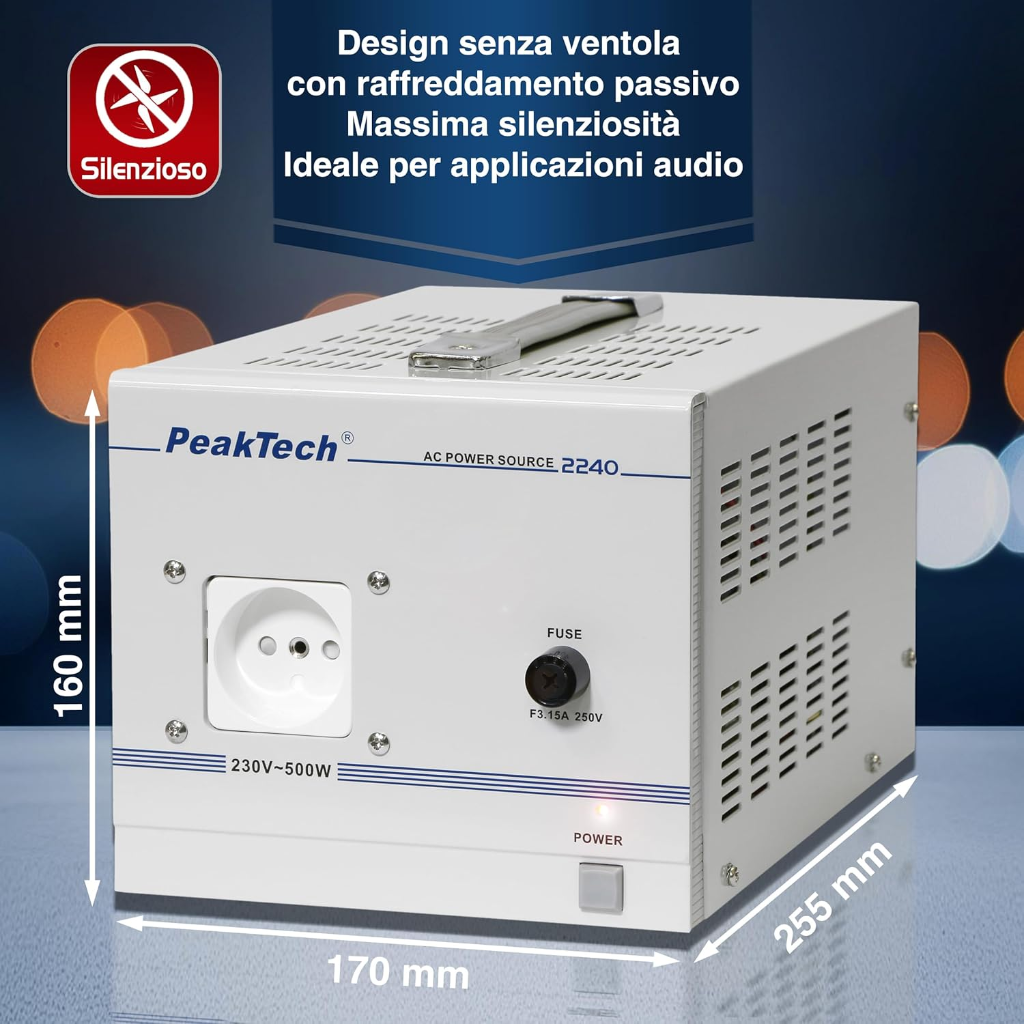

ildoria76 Inviato 24 Maggio Inviato 24 Maggio io per un periodo di tempo ho utilizzato questo T.I. ma non sul Amplificatore... https://www.amazon.it/dp/B0067K0ESA?ref_=ppx_hzsearch_conn_dt_b_fed_asin_title_1 Ora c'è l'ho ancora ma l'ho staccato perchè ho inserito un distributore che funge anche da condizionatore ( che ha anche un presa di terra esterna) ed un'altro distributore alimentato da un UPS a doppia conversione... Impianto senza un mimino di fruscio di sottofondo e/o problemi vari di loop vari...
