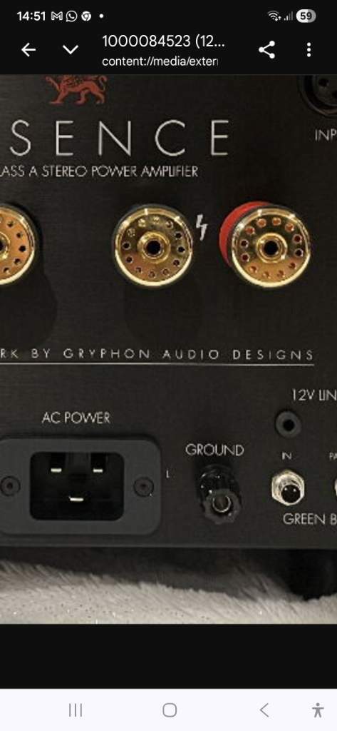

Fabio Cottatellucci Inviato 18 Maggio Inviato 18 Maggio 14 minuti fa, Agogi ha scritto: evidentemente alcune correnti parassite di bassa tensione si disperdono ugualmente all'interno dell'elettronica e sul telaio degradando in qualche modo la qualità del segnale. Molto poco verosimile, il telaio è già riferito a terra. Fai una prova con un tester: tocca il dentino centrale della spina IEC sul pannello dell'ampli e il connettore aggiuntivo. Se sono in continuità elettrica, fanno la stessa cosa. Per me il "GND" aggiuntivo serve forse a mettere allo stesso potenziale due apparecchi vicini ( auguri per i ground loop). Il manuale / il sito della Casa che dice?

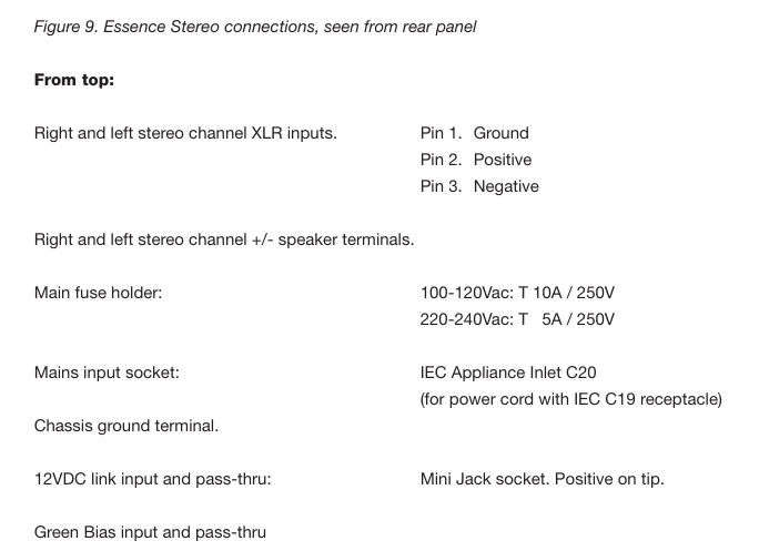

Fabio Cottatellucci Inviato 18 Maggio Inviato 18 Maggio Sono andato a guardare; il manuale del Gryphon Essence Stereo (spero sia quello) non dice nulla, riga bianca. Qualifica il binding post come "Chassis ground terminal". Non mi aspetto che, per altre macchine, la Casa dica diversamente. Penso sempre di più che quel GND serva per messe a terra di altri apparecchi, specialmente giradischi, e che sia connesso al ground della spina IEC dell'apparecchio (che dovrebbe essere del tipo a tre denti orizzontali). Se le cose stanno così, qualsiasi ulteriore collegamento verso terra è ridondante. 1

Agogi Inviato 18 Maggio Autore Inviato 18 Maggio @Fabio Cottatellucci nel manuale Gryphon non c'è scritto nulla tuttavia sto leggendo su internet che è possibile costruire un sistema di terra a stella oltre quello che già c'è nei dispositivi ossia (cito testualmente) "nelle configurazioni di fascia alta è possibile collegare la massa dei telai del pre, dei finali ecc ad un punto di messa a terra centrale unico per stabilire un riferimento di potenziale zero assoluto e prevenire le interferenze magnetiche e rfi parassite". Nel mio caso collegando i cavi di terra aggiuntivi tra i finali e l'apposito attacco del condizionatore di rete avverto miglioramenti.
