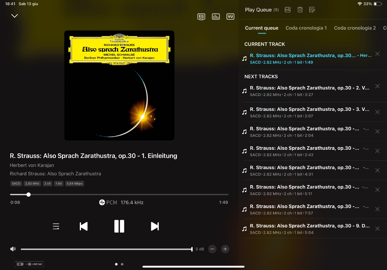

SimoTocca Inviato 13 Giugno Autore Inviato 13 Giugno @Coltr@ne no, non nella mia configurazione di stanza! Non posso cambiare lunghezza dei cavi nelle due configurazioni! Comunque sia, anche questa è cosa che ha poca influenza sul suono… laddove sia praticabile… Invece voglio dire che… un po’ come i “principianti” sto ascoltando un album molto suggestivo … Il famoso brano di Strauss (Richard, non quelli dei Waltzer… hehehe) Così parlo Zarathustra… Quello messo nel film 2001 Odissea nello Spazio … E insomma… un brano che ho ascoltato anche spesso dal vivo.. e quindi so bene come suona… anche il pedale d’organo iniziale a poco più di 20 Hz…. (Che però in una grande sala da concerto è “diluito”, non è un pugno alla stomaco..). La più bella interpretazione è (IMHO) quella di Karajan..l con i suoi Berliner..l in una registrazione di inzio anni ‘70 (il periodo più mediocre della Deutsche Grammophon, per qualità audio delle,registrazioni). Ecco… vorrei dirvi che non ho ascoltato prima questo album suonare bene, completo, “impattante”, con archi ricchissimi ma mai striduli o gelidi, come lo,sto ascoltando adesso… Un effetto bellissimo!
