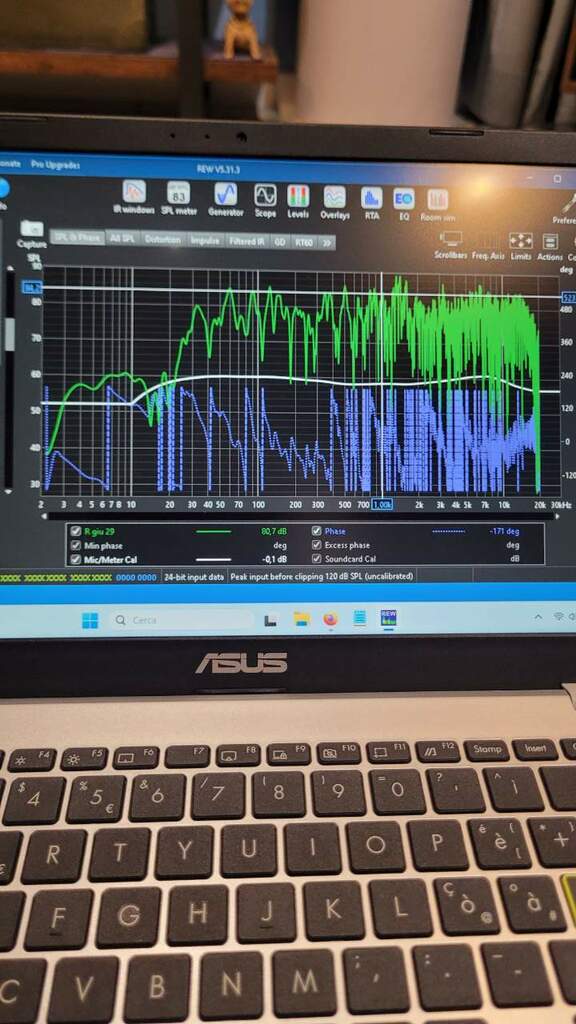

Eccomi! Dunque, penso di aver seguito le istruzioni del gentilissimo Paky.

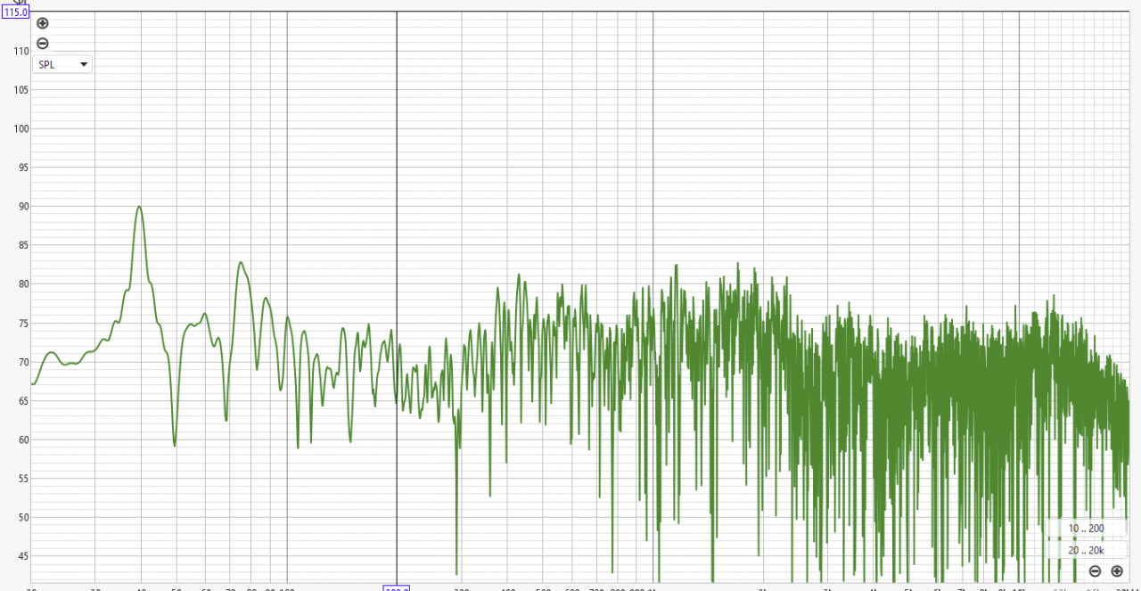

Ho ottenuto questa bruttura, sbaglio qualcosa oppure l'acustica fa schifo forte?
PippoAngel
Inviato
Direi proprio il contrario!!! Prova ad impostare il grafico con smooting ad 1/6.
L’acquisizione viene fatta con smooting pari ad 1/48 che ti fa vedere tutti quei picchi e buchi, ma poi se vuoi vedere come ascolti devi “smorzare”…

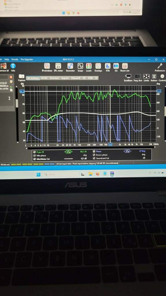

Considera che la misurazione è partita senza che me lo aspettassi, io ero sdraiato tra i diffusori...

Scusatemi ma, alla luce di quello che si vede, in base a cosa si possono valutare queste misure come "accettabili"? Io vedo un sacco di gobbe...

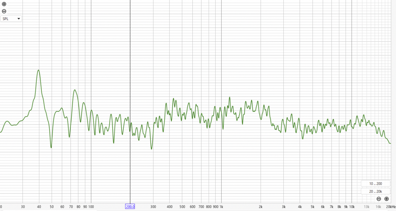

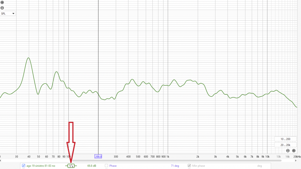

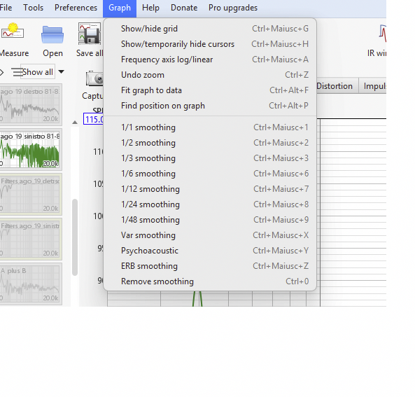

Cominciamo dall'inizio: lo Smooting compare aprendo la voce del menù "Graph"

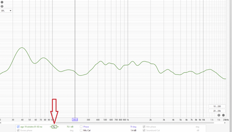

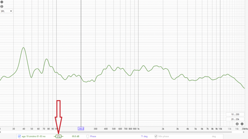

Sotto ti allego quattro schermate della stessa risposta con i diversi Smooting:
- prima immagine: come acquisito
- seconda: con smooting 1/48
- terza: smooting 1/6
- quarta: smooting Psychoacoustic
Ripeto: sono la medesima risposta con diversi smooting !!!

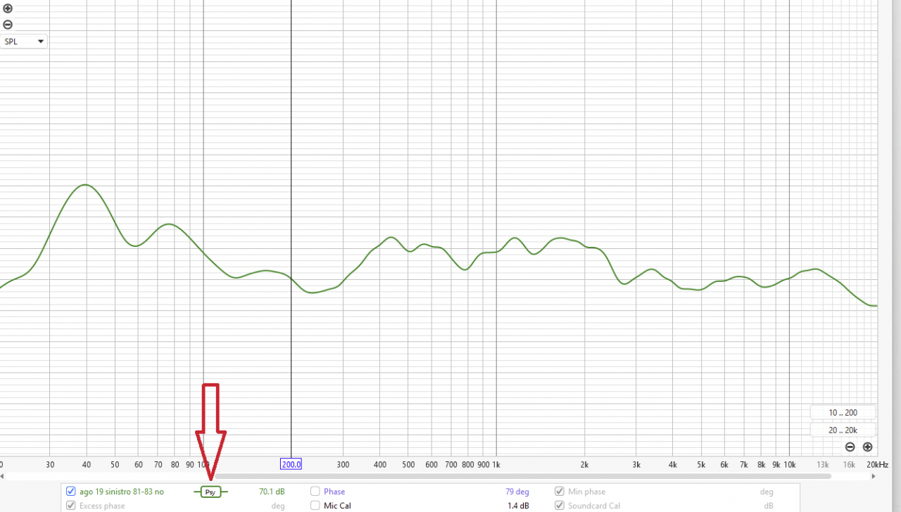

Per valutare la risposta inizia con lo smooting "Psychoacoustic" che smorza molto (troppo) però ti dà una idea generale di come è la risposta globale.
Poi metti lo smooting ad 1/6 e qui emergono i punti dove eventualmente intervenire.

Si, l'ultima foto che ho postato dovrebbe essere già con smoothing 1/6.

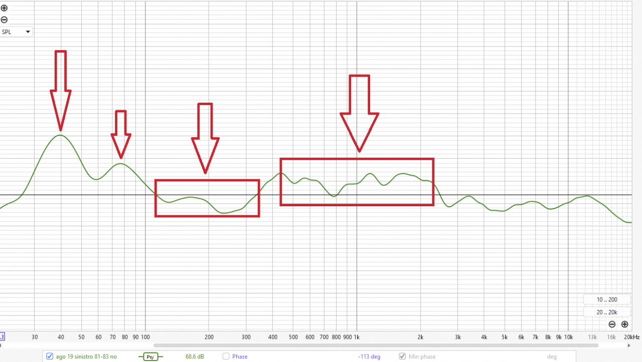

Un breve commento al grafico con smooting Psychoacoustic che ti trasmetto sotto con i punti evidenziati in rosso, partendo da sinistra verso destra:
- una "gobbissima" a 39 Hz veramente mostruosa !!! con una situazione così dobbiamo assolutamente intervenire perché avremo note bassissime molto esaltate, lunghe e rimbombanti
- altra gobba a 76 Hz, non così rilevante come la prima, potrebbe anche piacere a chi vuole sentire i colpi dei bassi
- avvallamento fra i 100 ed i 300 Hz, se viene appiattita troppo la gobba a 73 Hz si potrebbe avere una carenza di bassi, se viene abbassata un pò aiuta a compensare questa carenza (io personalmente non correggo mai in più aumentando il segnale per evitare rischi di saturazione)
- gamma media in evidenza, il midrange è un pò troppo esuberante, le voci, specialmente le femminili, vengono fuori un pò troppo, potrebbe portare a fatica di ascolto
Queste macro-indicazioni vengono fuori analizzando la risposta con lo smooting Psychoacoustic !!! però vedi che hai già alcune idee di massima ...
Adesso fallo con la tua risposta e vediamo come va !!!
