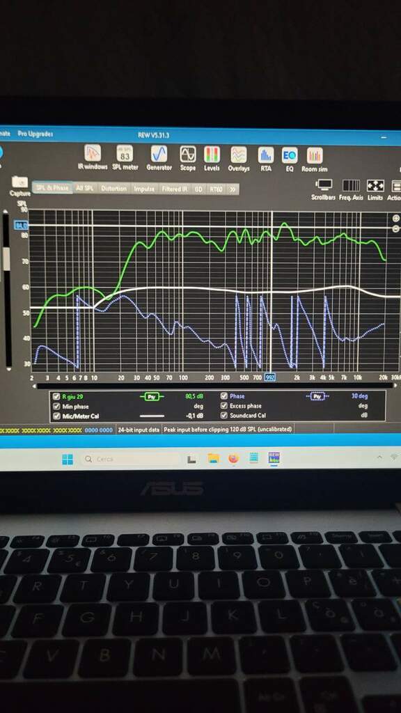

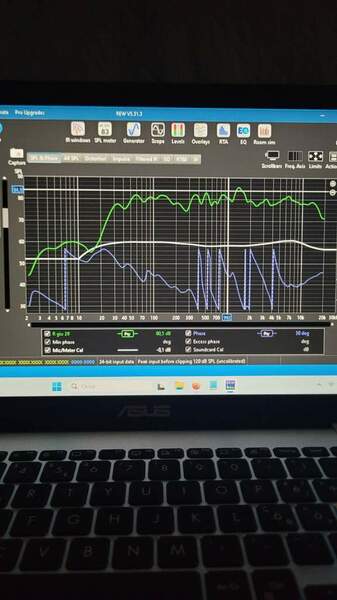

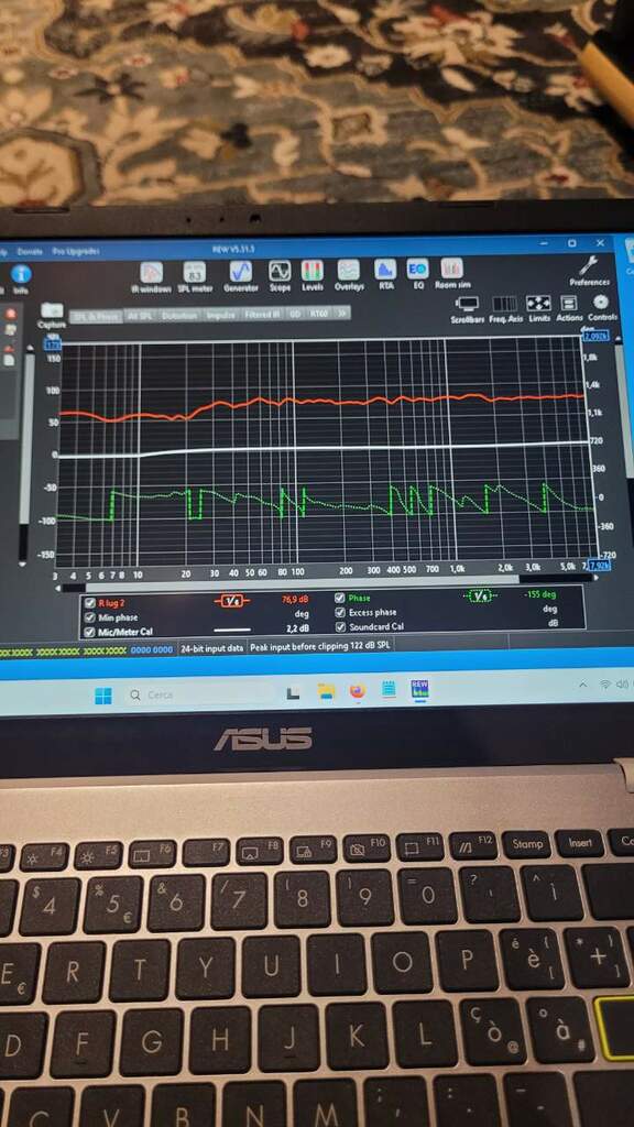

PippoAngel Inviato 30 Giugno Inviato 30 Giugno 22 ore fa, il reba ha scritto: Considera che la misurazione è partita senza che me lo aspettassi, io ero sdraiato tra i diffusori... Allora non sono le gobbe della risposta in frequenza ... sono le tue gobbe !!!
PippoAngel Inviato 30 Giugno Inviato 30 Giugno Tieni presente che, se vuoi, REW ti "spiana" tutte le gobbe: la risposta può venire fuori così ... poi suona "da schifo" ... ma quello è un altro discorso !!!

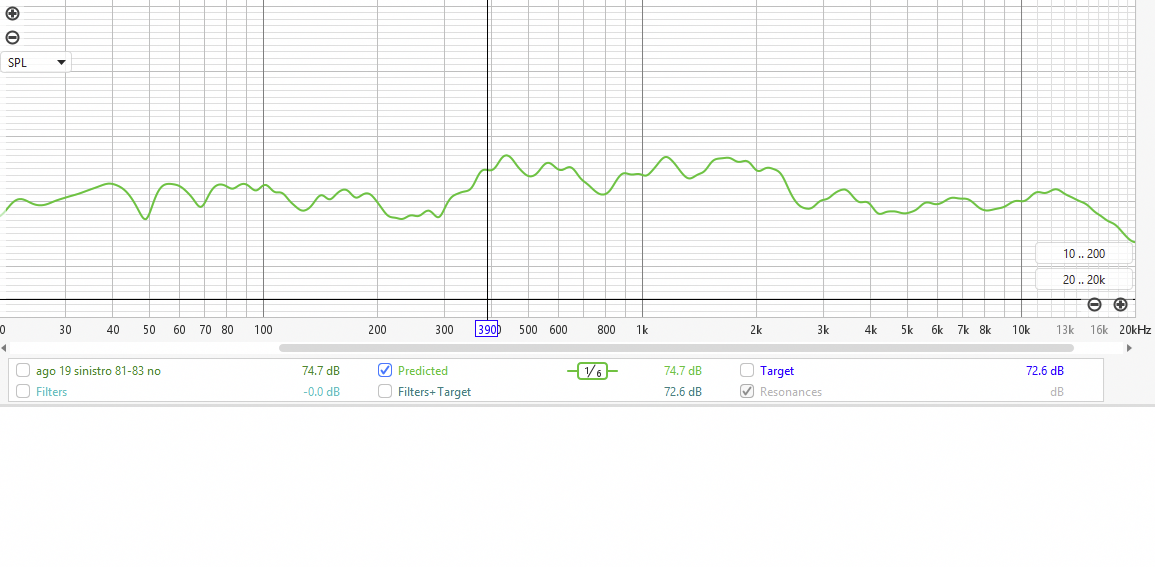

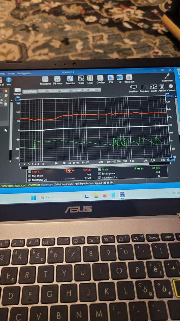

PippoAngel Inviato 30 Giugno Inviato 30 Giugno Alla fine ho corretto solo le frequenze al di sotto dei 300 Hz ottenendo il grafico che allego

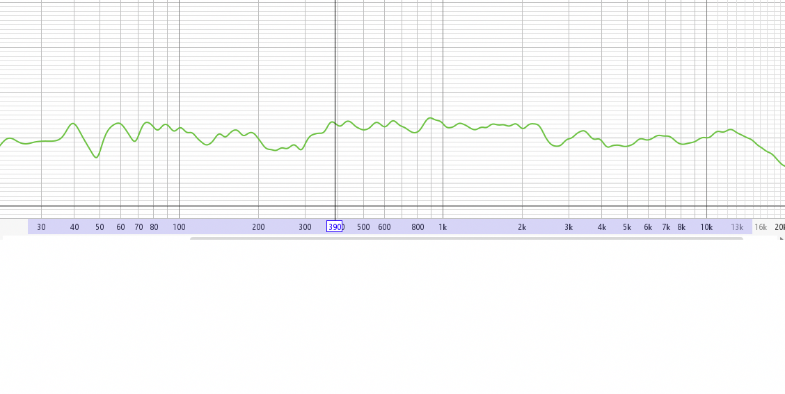

il reba Inviato 30 Giugno Autore Inviato 30 Giugno Ecco il grafico Psychoacoustic: Magari domani provo a fare una misura che non comprenda anche il sottoscritto...
PippoAngel Inviato 30 Giugno Inviato 30 Giugno @il reba Vedi che così non è più così male ?? C'è un buco tra i 180 ed i 300 Hz correggibile solo con una diversa disposizione nell'ambiente (è possibile allontanare i diffusori dal muro posteriore? a volte migliora anche se li avvicini molto al muro posteriore !!! da provare). C'è poi anche quel picco a 1.500 Hz, "a naso" dovuto ad una risonanza dell'altoparlante, ma essendo stretto non dovrebbe influire molto ... vedi che anche la fase in quella zona ha un'andamento non consueto! Le note bassissime invece tengono bene fino a 50 Hz: molto buono, non dovresti avere rimbombi. Io proverei ad avvicinare le casse alla parete posteriore per vedere se si attenua quell'avvalamento sulle basse attorno ai 200 Hz controllando che le note più basse non peggiorino !!! Per il resto non farei proprio niente ... Anche il grafico con smooting 1/6 evidenzia le medesime cose.

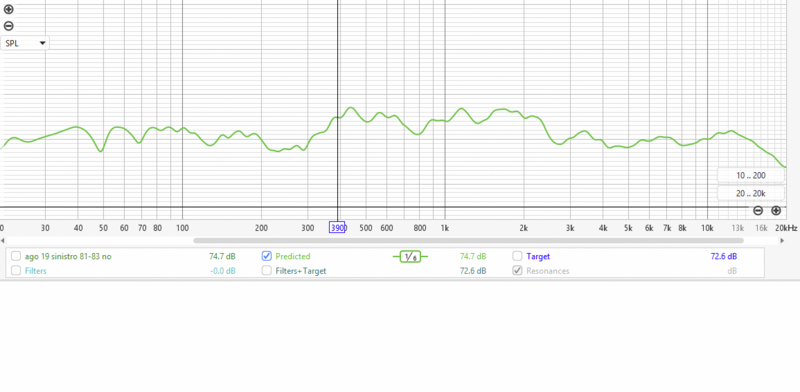

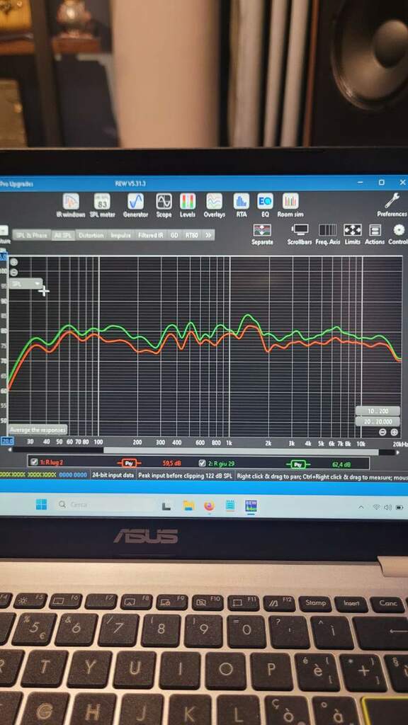

il reba Inviato 2 Luglio Autore Inviato 2 Luglio Ciao scusatemi, ieri sera ho avuto un impegno. Ecco la misura a 1/6 con i diffusori arretrati di 10cm.
il reba Inviato 2 Luglio Autore Inviato 2 Luglio Mi sa che ho toccato qualcosa, forse uno zoom, non si vede bene come prima. In ogni caso questa è la psychoacoustic: Vedo troppo poche gobbe, mi sa che ho fatto qualche casino...
il reba Inviato 2 Luglio Autore Inviato 2 Luglio In verde la misura del 29 giugno, in rosso quella di oggi con i diffusori arretrati di 10 cm. Quale è meglio?

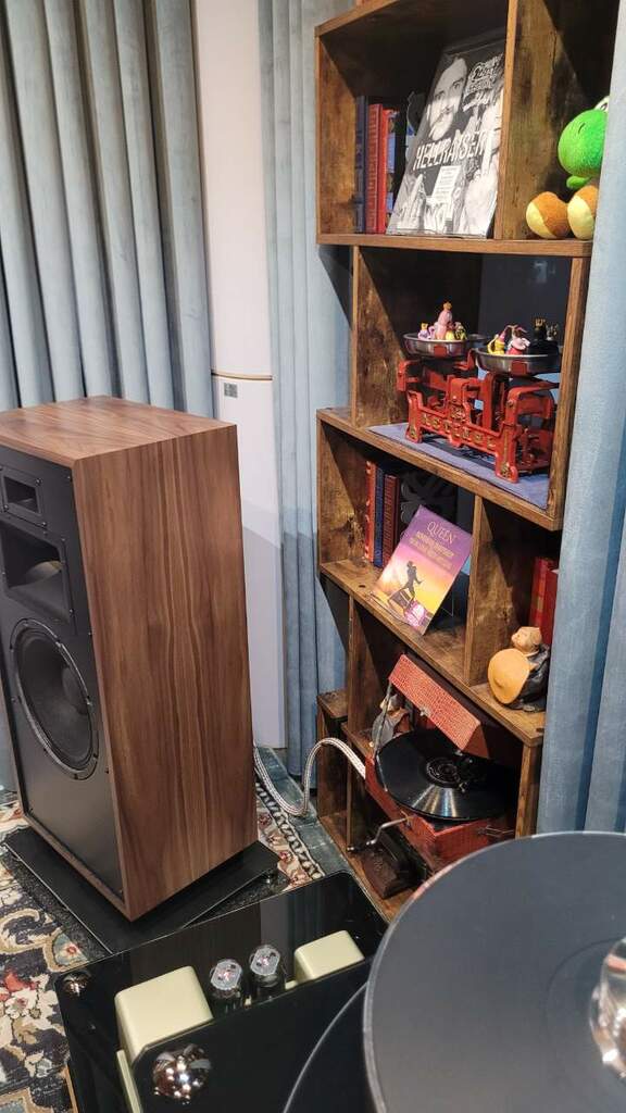

il reba Inviato 2 Luglio Autore Inviato 2 Luglio Dimenticavo, questa è la situazione alle spalle dei diffusori:
PippoAngel Inviato 2 Luglio Inviato 2 Luglio @il reba E' peggiorata la zona fra 100 e 300 Hz, mentre il picco a 2000 un pò meglio ... prova ad allontanare di 10 cm dalla posizione originale e vediamo cosa succede.
