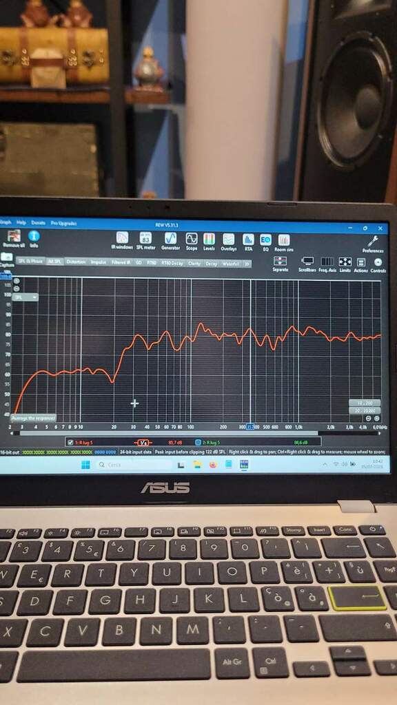

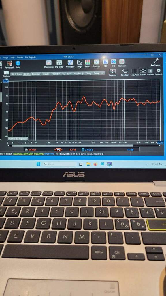

Eccomi.
Misura con un solo tubo dietro ai diffusori:
Inviato
Il responso:

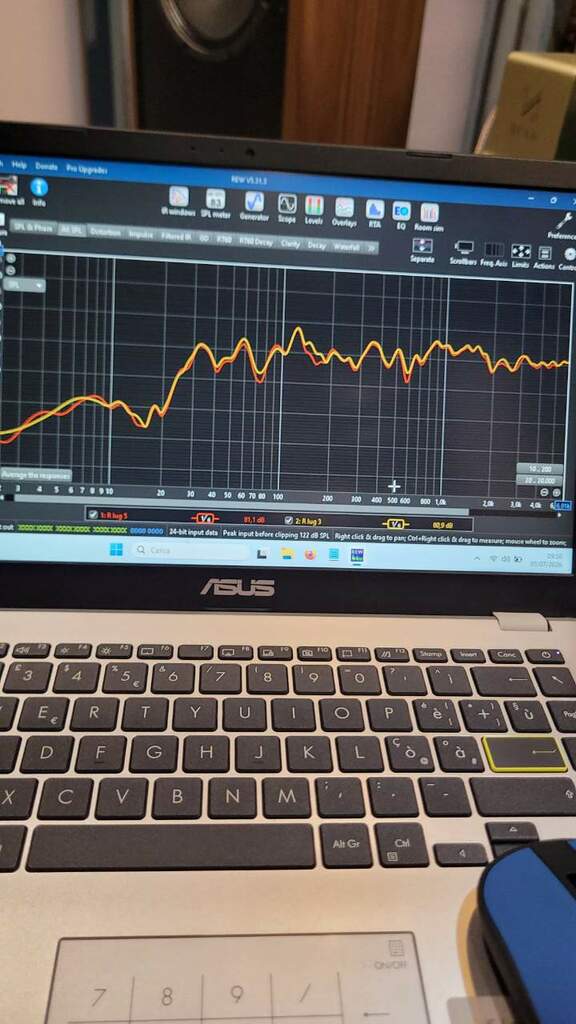

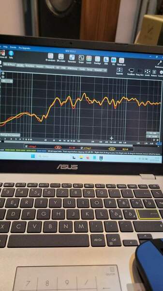

Confronto con la misura di venerdì (in arancio):
Inviato
Mi sembra, e non me lo so spiegare, che con i tube traps ci siano più picchi...
Mi sa che peggiora.
Visto che oggi ho tempo, ho fatto una misura senza i TT ai lati dei diffusori, eccola:
Inviato
Mi pare che che i tubi a livello di basse frequenze siano pressoché inutili ma appena li ho rimessi ai lati dei diffusori l'immagine si è messa più a fuoco.

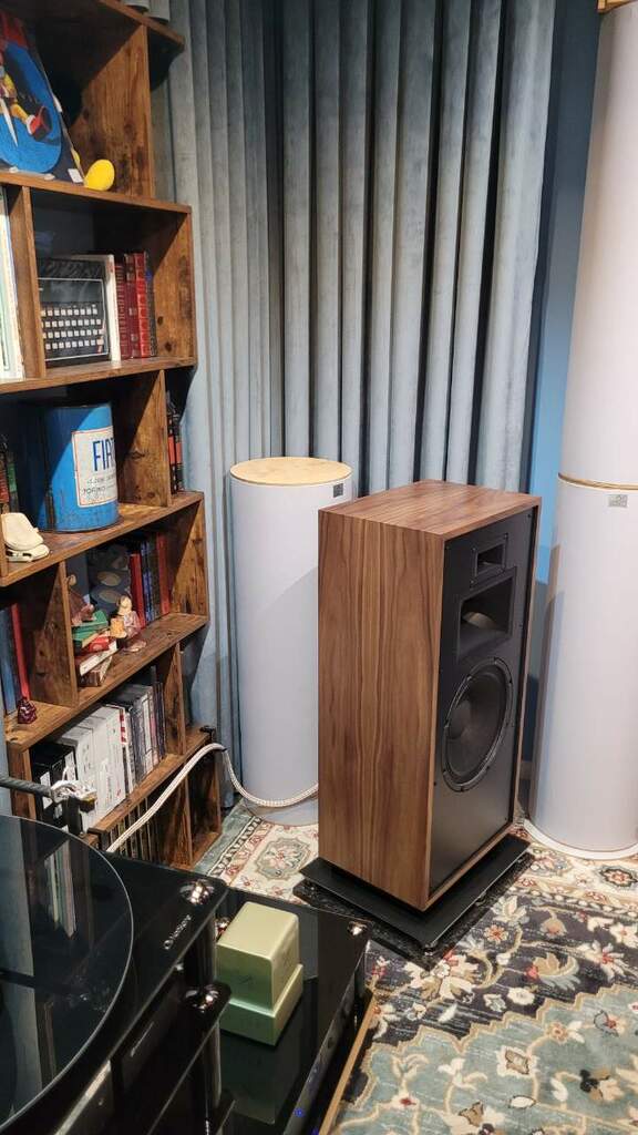

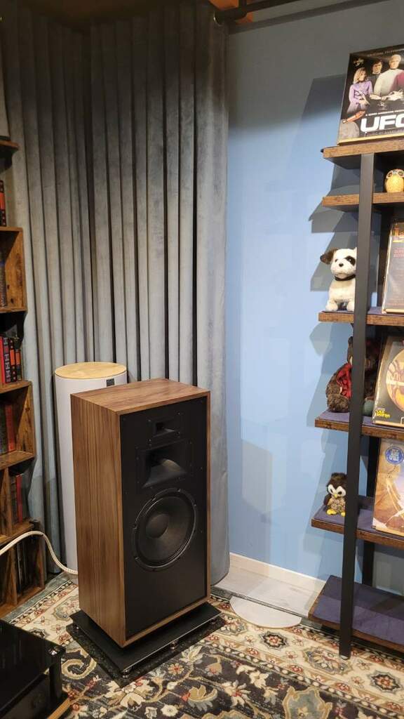

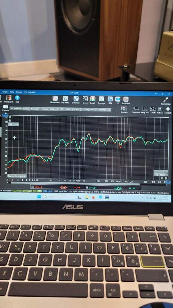

Sempre perché oggi ho finalmente una giornata libera, ho provato a mettere i tubi sulle pareti laterali,  cosi:
Ad orecchio mo sembra meglio. Ora misuro...

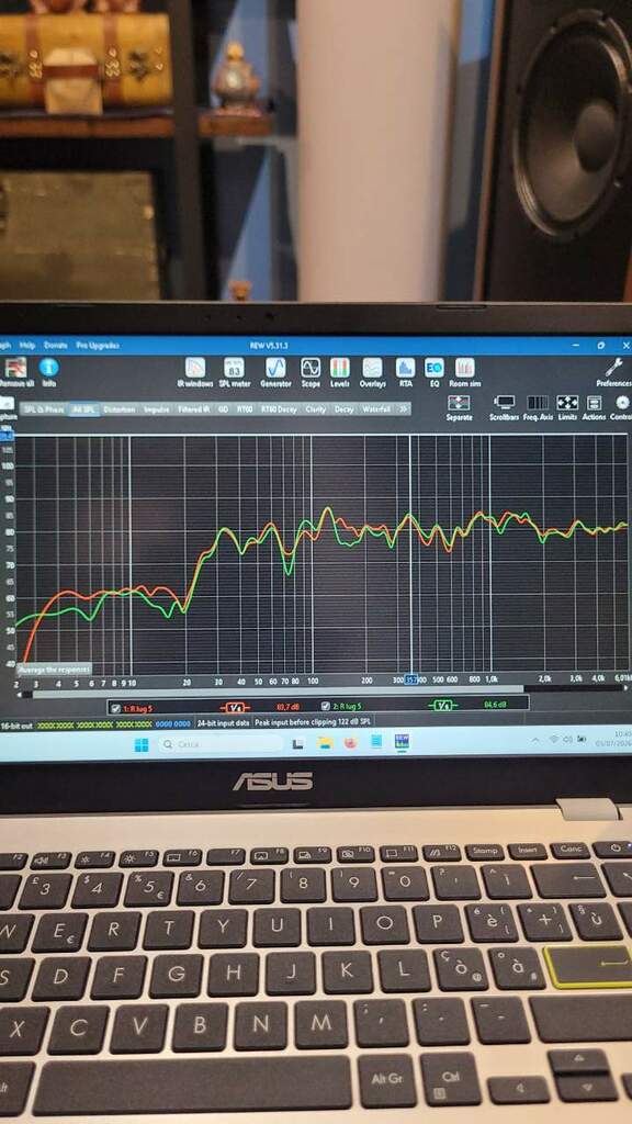

Inviato
In rosso l'ultima misura, in verde la precedente.
Inviato
L'ultima misura da sola:

@il reba direi che quasi ci siamo ... tu come giudichi le note basse?
Io proverei a spostare indietro i diffusori di 5 cm ... vediamo se si attenua un pò il picco dei 120 e le oscillazioni sotto i 100
Inviato
Buone ma forse un pelo troppo presenti. Domani nel trado pomeriggio sposto indietro e misuro.
Non so se possa influire ma al momento sto usando due finalini Quad da 10w con damping factor di 10 !!! Cioè...niente, forse quando arriveranno i finali nuovi il mese prossimo il basso scenderà di più a parità di posizionamento dei diffusori.
È quella gobba a 120 hz ... che nei primi grafici non c'era !! In quelli c'era l'avanzamento fra 200 e 300 hz ed i bassi erano un pò carenti ... stiamo cercando la media fra questi due estremi ...
