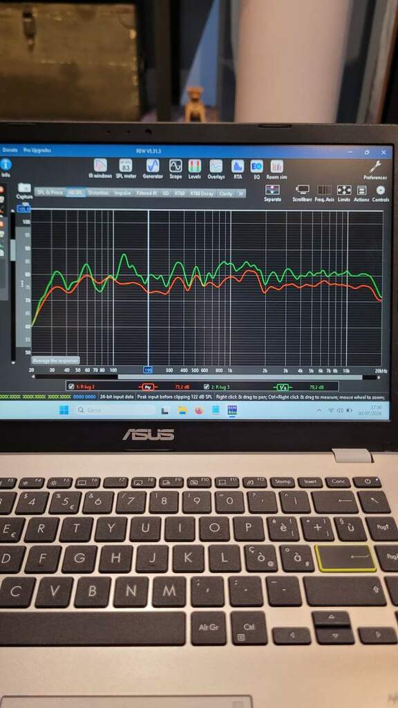

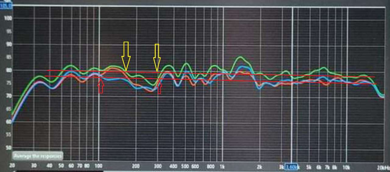

Personalmente mi piace di più la prima risposta verde. Misura più alta ma copia le altre risposte. Fra le frecce gialle si nota che il calo sotto la "mezzeria" è meno ampio delle altre risposte. per i bassi, sembrano essere li. Si perde molto corpo musicale nelle seguenti risposte, si dovrebbe notare un maggior corpo con le linea verde, che chiaramente metterà meno in evidenza le frequenze sotto i 100hz, comunque corrette. L'impianto non è male, peccato solo che verso le basse non ci sia una enfatizzazione.
Inviato
La linearità assoluta fa perdere un po' di corpo, dai 200 a scendere un +6 db sono meritevoli. Anche di più in caso di woofer piccoli.

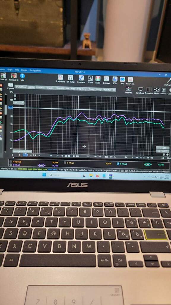

Ecco qui.
In verde la misura senza tubetraps.
Inviato
In viola la misura con i diffusori avanzati di 5 cm sempre senza tubetraps.
Inviato

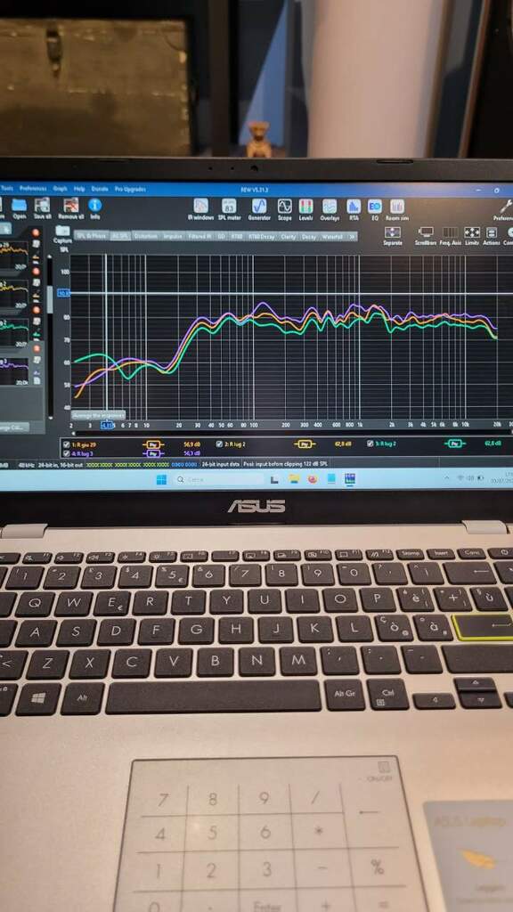

Confronto con la misura di ieri:
Il fatto che il viola sia più su significa che suona più forte?

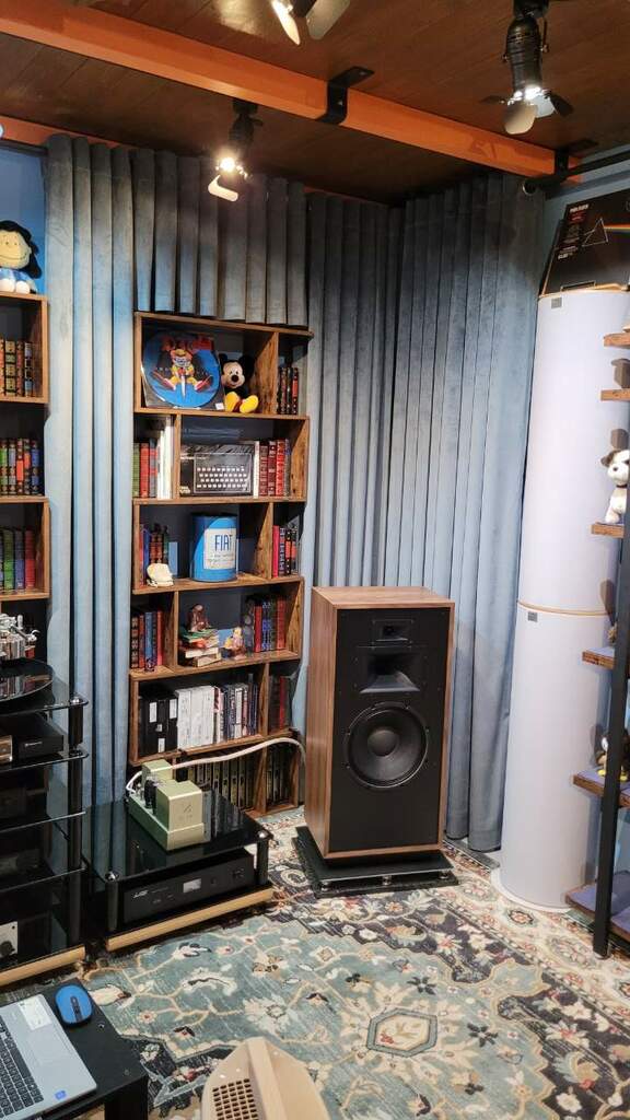

Quella colonna grigia a destra del diffusore cosa è?
Dovresti sentirlo anche ad orecchio!!! I 120 hz hanno recuperato un bel pò di db ... anche troppo !!!

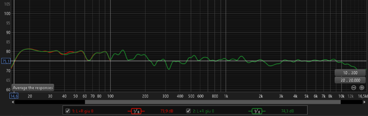

@il reba tra i grafici che hai pubblicato oggi mi sembra siano cambiate le scale sia sull'asse x (quello sotto orizzontale che infica le frequenze) che quella verticale che indica i db ...
Ad esempio: la prima verde senza TT ha un picco a 130 hz ed ampie oscillazioni più sotto.
La seconda viola senza TT e + 5cm ha sempre il picco a 120/150 hz ma sotto è molto più regolare (ma mostra frequenze sotto i 20 hz che andrebbero sempre e comunque tolte ... tieni selezionato il tasto 20÷20.000 in basso a destra sul grafico ...)
Sei sicuro di aver acquisito allo stesso livello? Il viola è "tutto" più alto del verde ... non ricordo di aver mai visto questo effetto dei TT su tutta la gamma di frequenze !!
PippoAngel
Inviato
@il reba  Mi sembra si sia allargata la parte accentuata vicino alla zona 800 ÷ 1.000 hz: dovresti sentire le voci più in primo piano, più "squillanti".
Le basse come ti sembrano? Con il picco a 120 hz dovrebbero essere ben più presenti ... ti piacciono?
Secondo me forse un pò troppo ... i TT erano due sovrapposti? Se sì proverei con uno solo.
Lasciale nella posizione +5 cm attuale.

-La colonna grigia è un altro tube trap, sulla prima riflessione dell'altoparlante, almeno nella mia fantasia ha senso.
Devo provare a togliere anche quello?
-In effetti il suono è più "vivace" ma mi pare di sentire qualche coda ai bassi ma magari è solo la mia impressione, non ho potuto ascoltare a lungo.
-E' molto probabile che abbia inavvertitamente toccato le scale, sicuramente quella rossa, non so se poi rimane l'impostazione anche per le successive misurazioni. Ho provato a ripristinare ma non ci sono riuscito.
- Non può essere che, essendo i diffusori più vicini, il microfono abbia rilevato più volume?
-Le voci vanno meglio, come scritto qualche riga più in su i bassi "mi sembrano" più rimbombanti, si, i tubetraps sono uno sopra l'altro.

@il reba dobbiamo provare a "giocare" con i tube traps: quello che hai a destra mi sembra più grosso di quelli che hai eliminato ... almeno così sembra dalle foto ...
Io proverei a rimettere un solo TT là dietro e poi misura: vediamo come si "muove" la gobba" a 120 hz, che va un pò attenuato.
Poi proveremo a togliere uno dei TT a destra della cassa lasciandole solo uno (il tentativo è attenuare la gobba a 120 e, contemporaneamente, rialzare il vallo fra 200 e 300 hz).
