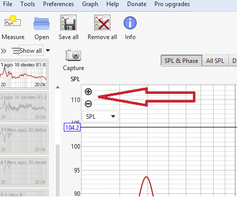

PippoAngel Inviato 2 Luglio Inviato 2 Luglio @il reba la curva si è "appiattita" perché hai cambiato la scala dei valori dei dB ...
PippoAngel Inviato 2 Luglio Inviato 2 Luglio 8 minuti fa, il reba ha scritto: Cioè le riporto nella posizione iniziale oppure le allontano di 10 cm dalla posizione iniziale? Nella posizione iniziale abbiamo già i rilievi ... posizione iniziale + 10 cm.
il reba Inviato 2 Luglio Autore Inviato 2 Luglio Dopo cena posterò le foto, perdonami, la scala dei db da dove la regolo?
PippoAngel Inviato 2 Luglio Inviato 2 Luglio @il reba vedi immagine allegata: devi cliccare sui + o - evidenziati, devi stare attento che tutti i grafici abbiano la stessa scala ...

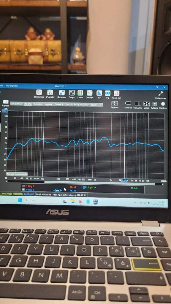

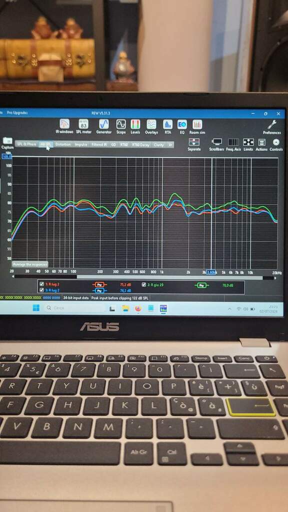

il reba Inviato 2 Luglio Autore Inviato 2 Luglio Ecco la misura con i diffusori avanzati di 10 cm rispetto alla posizione iniziale (in blu):
il reba Inviato 2 Luglio Autore Inviato 2 Luglio Non so cosa dicano le misure ma è apparso un bellissimo basso, a tratti sento vibrare il divano. Probabilmente grazie a questo anche le voci hanno finalmente più corpo. Aspetto il responso degli esperti ma ero già contento prima ora è chiaramente meglio!!
PippoAngel Inviato 3 Luglio Inviato 3 Luglio @il reba hai sempre quella zona fra i 100 ed i 300 attenuata: hai qualcosa che assorbe un pò quella gamma lì ... hai dei tube traps? Delle tende ? Lì dietro alle casse si vede qualcosa "ad onde". Anche il mobile in legno con i suoi "riquadri" potrebbe assorbire ... prova a riempire i "buchi" con dei libri. Bene il picco a 2.000 hz: mi sembra leggermente rientrato. Questa nuova posizione mi sembra migliorata. Hai spazio per avanzare ancora i diffusori? Anche di pochi cm ...

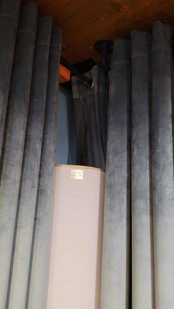

il reba Inviato 3 Luglio Autore Inviato 3 Luglio I diffusori sono messi così: Ci sono sia i tubetraps che le tende. Posso avanzarli ancora. Proviamo 5 cm? 1
PippoAngel Inviato 3 Luglio Inviato 3 Luglio @il reba secondo me lì dietro hai troppa "roba" assorbente ... alleggerirei ... Prova con 5 cm ancora avanti. Bella l'alternanza tende mobili della.parete posteriore: rompe la regolarità e questo aiuta ... Proverei anche a dimezzare i tube traps ... io avevo dei pannelli assorbenti dietro le casse che mi creavano lo stesso avvallamento (lasciandomi comunque la risonanza altissima a 40 hz!!). Tu non hai risonanze "pericolose" sulle bassissime e questo è molto buono: per questo ti consiglio di provare ad alleggerire gli assorbimenti, non troppo altrimenti rischi di avere "code lunghe" ...
il reba Inviato 3 Luglio Autore Inviato 3 Luglio In foto non si vede ma avevo predisposto la possibilità di avere solo tende senza I tube traps nel caso fossero stati di troppo. Posso provare a togliere i TT e lasciare solo le tende. Faccio una foto che chiarisce meglio. Arrivo...
PippoAngel Inviato 3 Luglio Inviato 3 Luglio @il reba ricordati che poi dobbiamo anche controllare il T60 ed il Waterfall / Spectogram ... non esiste solo la risposta in frequenza !!!
