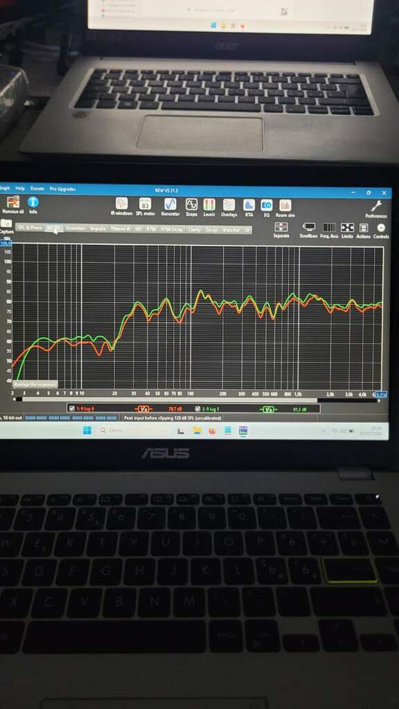

il reba Inviato 6 Luglio Autore Inviato 6 Luglio Aiuto. Mi sa che ho toccato qualcosa ma non capisco cosa. Questo è lo smoothing 1/6 misurato con i diffusori arretrati di 5 cm rispetto a ieri:
PippoAngel Inviato 6 Luglio Inviato 6 Luglio @il reba sistema la scala dei db a sinistra … operando sui bottoni + o - come da immagine che ti ho già trasmesso: tutti i grafici che analizzi devono avere la stessa scala altrimenti non si capisce “una peppa” Poi seleziona la gamma 20-20000 in basso a destra: anche qui vedere i 10 hz non serve a niente …

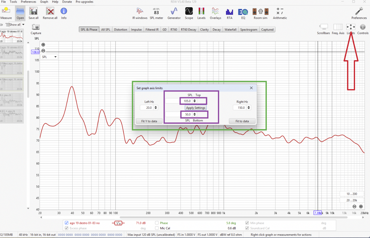

PippoAngel Inviato 6 Luglio Inviato 6 Luglio @il reba Non è importante che sia "giusta" !!! deve essere sempre uguale e non compressa ... puoi anche fissarli in modo che rimangano costanti, vedi immagine allegata: - clicca su Limits - si apre la finestra evidenziata in verde - imposta 105,0 come massimo e 50 come minimo nei campi evidenziati in viola - poi Apply Settings Se non sei sicuro della scala dei grafici precedenti prova ad allinearli (non tutti, bastano gli ultimi da venerdì scorso ... ormai stiamo girando attorno a questi !!).

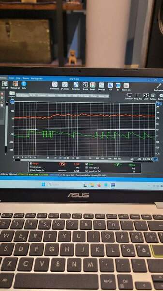

il reba Inviato 6 Luglio Autore Inviato 6 Luglio OOOOOOOOK! Ora ci siamo, comincio a caipire. Quindi, in rosso la misura di oggi, in verde quella di ieri:
PippoAngel Inviato 6 Luglio Inviato 6 Luglio @il reba mi sembra che quest'ultima sia la curva migliore fra quelle che hai trasmesso !!! Come ti sembrano i bassi ? dovrebbero avere perso un pò di "invadenza" ... E le voci ? hai sempre un "picchetto" a 1200 - 1800 Hz ma non dovrebbe dare troppo fastidio ... te le evidenzia un pò Lascia perdere se la curva diventa "frastagliata" ... l'impostante è che non ci siano picchi o avvallamenti troppo ampi: prova a mettere lo smooting a Psycho che dovrebbe approssimare molto a come ascolta l'orecchio medio e vedrai che tutte le oscillazioni piccole scompaiono ... Psycho approssima l'orecchio medio, ma spiana troppo se vogliamo ottimizzare la risposta: non si capisce cosa / dove intervenire !!! Per cui: - 1/48 per vedere tutti i frastagliamenti - 1/6 per operare correzioni (qualcuno suggerisce 1/12) - Psycho per vedere il risultato finale Tieno presente che poi REW può metteri l'ì una risposta che piatta piatta che ... di più non si può ... ma, secondo me, poi la musica è altrettanto piatta piatta e ... fa schifo !!! Per cui non ti darò consigli in tal senso !!!
il reba Inviato 6 Luglio Autore Inviato 6 Luglio Quale è meglio? A me sembrano molto simili... Mi pare di capire che gli estremi banda siano esaltati rispetto a ieri ma per quanto riguarrda le medie frequenze non sia cambiato molto. Non ho avuto il tempo di ascoltare ne' di fare le misure con i tube traps dietro. Spero di recuperare domani ma è un momentaccio...

PippoAngel Inviato 6 Luglio Inviato 6 Luglio @il reba Ollllà !!! Meglio quella di ieri in verde !!! almeno per me ... e sulle note basse ... un pò peggio sulle voci ... Per queste ultime potrebbero venire buoni i pannelli di cui dicevi, ma non dietro o laterali alle casse, bensì vicini al punto dove ascolti (ammesso e non concesso che ci possano stare !!!): tieni presente però che spesso quei pannelli sono troppo assorbenti nella gamma 200 - 300 Hz e potrebbero ricrearti il buco ... Riassumendo: - per le bassisime (inferiori a 100 Hz) i tube ed i pannelli fanno poco, moltissimo la stanza e la posizione - per le basse (tra 100 e 300) tube e pannelli fammo molto, a volte troppo e si ottiene troppo assorbimento - per le medie (tra 1000 e 3000) vanno bene pannelli leggeri o (per esempio) i quadri appendibili e della Oudimmo (quelli che ti possono fornire con immagini tue) - per le altissime già le rugosità del muro possono assorbire, come anche tende leggere, l'impostante è non avere vetri scoperti, televisione, vetrinette e robe simili
il reba Inviato 6 Luglio Autore Inviato 6 Luglio Ah ecco...Anche a me sembrava meglio quella verde ma ho frainteso la tua risposta. Non sarà facile mettere dei tubi al lato dell'ascoltatore, proverò a studiare qualcosa.
PippoAngel Inviato 6 Luglio Inviato 6 Luglio 10 minuti fa, il reba ha scritto: Anche a me sembrava meglio quella verde ma ho frainteso la tua risposta avevo scritto la risposta prima di vedere la tua ultima schermata ...
