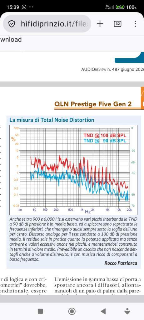

Dufay Inviato 11 Luglio Autore Inviato 11 Luglio La tnd introdotta 20 anni fa ormai può dare buone indicazioni sulla qualità dell'insieme . Insomma anche in questo caso più è bassa meglio è benché ovviamente non sia garanzia di nulla. Riesce ad esempio a distinguere bene la presenza di un medio in un sistema a più vie
Aniroceppa Inviato 11 Luglio Inviato 11 Luglio Io pubblicherei anche la TND a 110dB, per. Lo meno per i diffusori da pavimento, ma già a 100 i risultati della gran maggioranza dei diffusori sono sconfortanti.
ilmisuratore Inviato 11 Luglio Inviato 11 Luglio 2 minuti fa, Aniroceppa ha scritto: Io pubblicherei anche la TND a 110dB, per. Lo meno per i diffusori da pavimento, ma già a 100 i risultati della gran maggioranza dei diffusori sono sconfortanti. Si farebbero dei danni 100 dB con quel basso fattore di cresta sono già un test piuttosto gravoso Una volta provai a casa a riprodurre i 100 dB per la misura di TND...ci fu bisogno dei tappi alle orecchie...tanto era il fracasso Se al posto del segnale 1/f si inviasse un segnale isoenergetico molti TW tirerebbero le cuoia
ilmisuratore Inviato 11 Luglio Inviato 11 Luglio In generale...e per la stragrande maggioranza di casi...la musica registrata ha un andamento 1/f ma ci sono molte eccezioni in cui (anche per pochi istanti) la forma della musica può assumere isoenergia (e li saltano fuori tutte le acidità della gamma alta)
Ggr Inviato 11 Luglio Inviato 11 Luglio A me sembra pura accademia. I 110 db, in in normale ascolto, si raggiungono per lo più per brevi picchi, che difficilmente riusciamo a sentire una distorsione, poi se questa è sotto i 50 hz, manco a parlarne.
Dufay Inviato 11 Luglio Autore Inviato 11 Luglio 22 minuti fa, Aniroceppa ha scritto: Io pubblicherei anche la TND a 110dB, per. Lo meno per i diffusori da pavimento, ma già a 100 i risultati della gran maggioranza dei diffusori sono sconfortanti. Lo fanno da sempre . Sopra e 90 e 100 db Ah 110 avevo letto male Direi inutile e pericoloso.
ilmisuratore Inviato 11 Luglio Inviato 11 Luglio Poi dovremmo anche discutere di "suono piatto" Quante volte si avverte all'ascolto la sensazione di un suono piatto e compresso ? C'è una misura per questo ?...no...non viene pubblicata alcuna misura (ma se po fà) Lo si vedrebbe tramite la distorsione di forma, quindi acquisizione DINAMICA del suono che esce sia dall'amplificatore che dal diffusore in modo che si individui quale dei due "si siede" e produce la compressione (anche in quale parte di banda...generalmente nella parte piu energetica) visibile dalla TOSATURA dei picchi e da come questi vengono distribuiti nel tempo (molto importanti se dentro i tempi d'integrazione dell'udito e molto meno se dislocati in modo casuale) 2
ilmisuratore Inviato 11 Luglio Inviato 11 Luglio 3 minuti fa, Ggr ha scritto: A me sembra pura accademia. I 110 db, in in normale ascolto, si raggiungono per lo più per brevi picchi, che difficilmente riusciamo a sentire una distorsione, poi se questa è sotto i 50 hz, manco a parlarne. Esattamente, poichè il segnale utilizzato...avendo un basso fattore di cresta...acuisce la componente RMS
