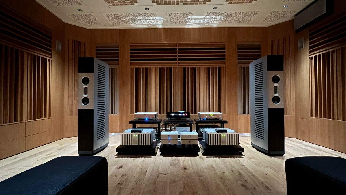

gobert4 Inviato 20 Agosto Inviato 20 Agosto 52 minuti fa, extermination ha scritto: La sala di Rocco, potrebbe esserlo! Solo una dovuta precisazione- a scanso di equivoci: un buon progetto acustico con ottimi risultati sonori, non lo si può giudicare da quello che “si vede” in foto perché ciò che si vede è solo parte del progetto. La minima parte aggiungerei… Perlomeno per le basse è tutto dietro le contropareti.
one4seven Inviato 20 Agosto Inviato 20 Agosto 3 minuti fa, gobert4 ha scritto: La minima parte aggiungerei… Perlomeno per le basse è tutto dietro le contropareti. @ilmisuratore c'è stato li dentro, ce lo può dire come suonano le basse in quell'ambiente.

ilmisuratore Inviato 20 Agosto Autore Inviato 20 Agosto 6 minuti fa, one4seven ha scritto: @ilmisuratore c'è stato li dentro, ce lo può dire come suonano le basse in quell'ambiente. In due parole: si dice che la perfezione in questo mondo non esiste...e dunque attribuisco la resa delle basse dentro quella sala tale da "rasentare la perfezione" (solo una lievissima e leggerissima "indecisione" su una parte del mediobasso che compariva soltanto con alcune registrazioni) A quanto pare poi è stata messa mano per un altro intervento di fine tuning e magari hanno tolto pure questa sottigliezza da perfezionisti (mi risulta cosi) Per chi è abituato a subire i ricatti della'acustica home, entrando li dentro prova una sorta di "shock" (e la maggiorparte lo raccontano in questo modo) poichè si passa dalla "melma" ad una precisione fuori dal comune 1
