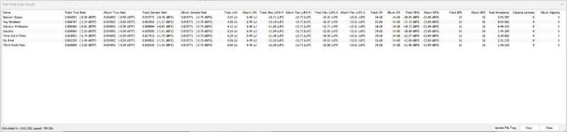

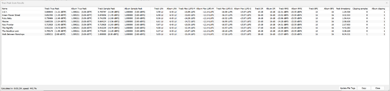

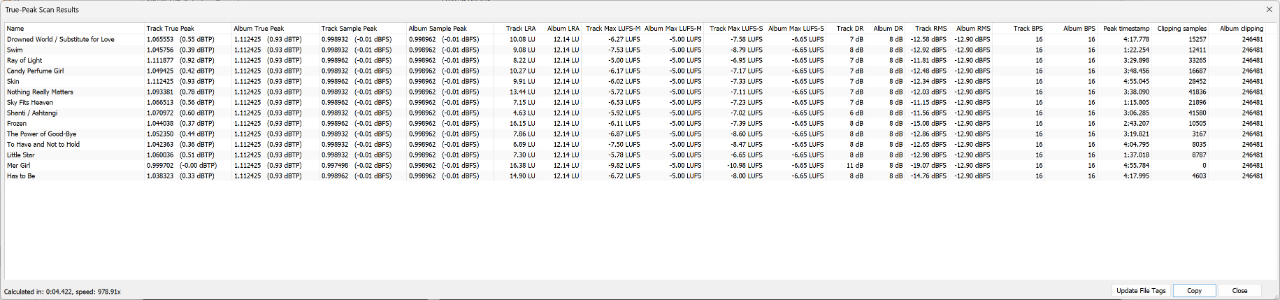

Ora avete le misure.... (si leggono?)
Inviato
Che non lasciano spazio a malintesi. Anzi per riprodurre Fagen su alcune tracce serve una potenza non 5 ma 10 volte superiore a Frozen. Non saprei come si possa definire piatto. Capisco perfettamente possa non piacere. Altro paio di maniche.
Visto che si è parlato anche di gaucho  faccio notare che su alcuni brani ha lufs oltre -20, è un disco letteralmente esplosivo, riprodurlo senza clipping, con tutta la sua dinamica su alcuni passaggi, necessità un impianto senza limiti.

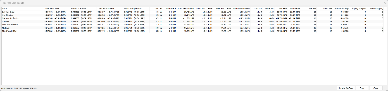

Vi metto pure le misure di Gaucho (CD Originale MCA degli 80) dato che è stato citato.
(non so perchè ma il forum pialla la risoluzione delle immagini quando le carica...)
PS. Ray of Light ha un sound fantastico imho. Non è un disco pop tra l'altro, ma Tip-Hop/Downtempo.
questo è un album senza dinamica; suona “piatto” dall’inizio alla fine e si sente.
Ma i transienti son liberi, ha un crest factor sicuramente alto.
Questo da’ quel senso di respiro di cui si parla…
Bel suono.
