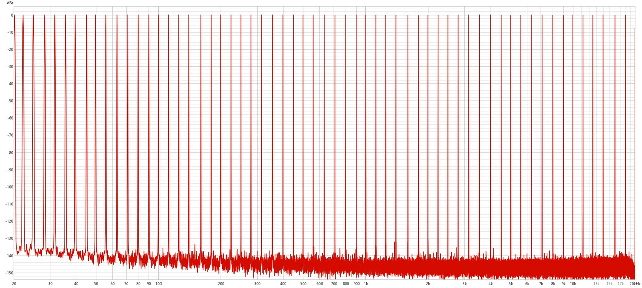

ilmisuratore Inviato 14 Ottobre Inviato 14 Ottobre 18 minuti fa, Il_drugo ha scritto: Cosa diversa da estrarrre fino all'ultima goccia il contenuto della registrazione. Invece la sorgente dovrebbe fare proprio questo lavoro...pulito e senza sporcizia Il resto del suono lo deve fare l'impianto e l'acustica "Modellare" il suono a partire dalla sorgente equivale a prendere "la vacca per le palle" Certamente, se il "danno" è stato fatto si può cercare rimedio...ma non partire con un progetto errato (se si progetta un setup dalle basi) Qui puoi vedere le misure del mio comparto D/A che comprende Alimentatore ---> PC ---> cavo USB ----> DAC Diciamo che sono straordinarie...con una media di -140 dB e senza prodotti da intermodulazione e rumore Mi dirai...e come suona ?...magnificamente (per me e per chi lo ascolta come ospite) Dunque il discorso neutro si..neutro no...cozza con la realtà
ilmisuratore Inviato 14 Ottobre Inviato 14 Ottobre Cosa dice quella misura in termini oggettivi: dice che i prodotti della distorsione sono assenti, dice che il rumore si attesta a circa -100 dB (calcolando il gain FFT) e quindi garantisce la corretta lettura di qualsiasi registrazione con +20 dB di margine (poichè le migliori registrazioni del mondo non vanno sotto i -80 dB) Qualsiasi DAC che produca rumore sufficiente ad intaccare la parte RMS dei pianissimi di una registrazione è da scartare (se si aspira alla vera alta fedeltà) Quindi il limite del rumore non deve oltrepassare i -115 dB in quanto si offuscherebbe di almeno +10 dB il contenuto di una registrazione molto dinamica (-115 dB vuol dire un rumore efficace di -70 dB magnitude)
