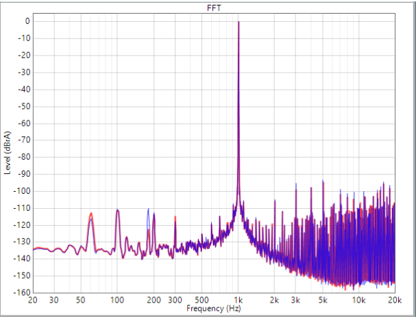

ilmisuratore Inviato 14 Ottobre Inviato 14 Ottobre 14 minuti fa, Ifer2 ha scritto: L'articolo infatti spiega come la distorsione armonica incide su alcuni parametri d'ascolto. Fai un rapporto su quanto realmente "distorce" un DAC e quanto un diffusore Poi tracciamo quanto possa essere influenzabile a livello di distorsione armonica Un DAC (anche quelli piu colorati) non producono distorsione evidente...producono piu rumore "mixato" al segnale e questo può al massimo fungere da effetto "dither" Intrinsecamente quello che produce un DAC (distorsione da intermodulazione + rumore) può subire una modifica durante i vari passaggi interstadio...pre + ampli + diffusore e generare una combinazione di parametri sonori tutta da scoprire
ilmisuratore Inviato 14 Ottobre Inviato 14 Ottobre Per precisione dobbiamo sottolineare che esistono anche DAC in commercio che producono tassi di distorsione armonica abbastanza elevati da "emergere" oltre il rumore...in questi casi l'effetto armonico ci può stare Uno di questi è il Totaldac, e pare che all'ascolto ci sia un certo carattere Se osservate, a partire dalla 3a armonica a salire, questi prodotti emergono dal rumore (che ripeto va calcolato con la formula del gain FFT 10Log(65636/2)) E' vero che come narrowband stanno a -95 dB...ma come detto prima "l'intreccio" si cumula con le apparecchiature interstadio a valle poichè basta sommare due prodotti dello stesso ordine per poterne elevare il livello e renderlo udibile Un motivo per sottolineare come i vari abbinamenti possono produrre suoni intrinsecamente diversi e soddisfare (e non) diversi palati soggettivi
