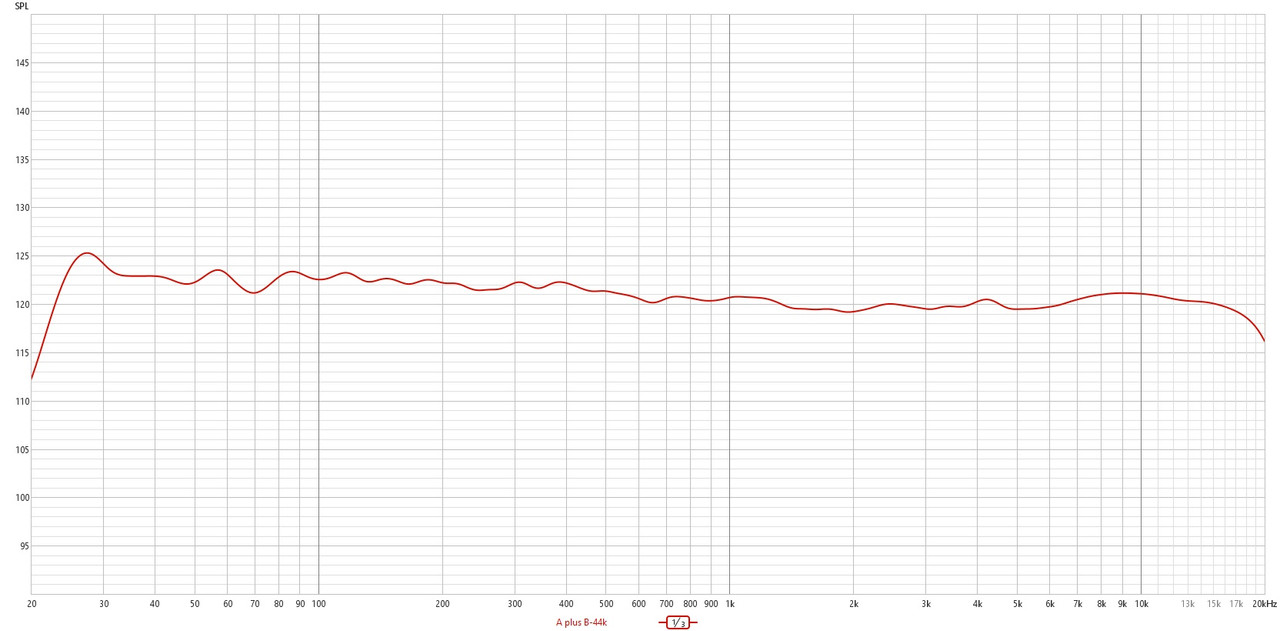

ilmisuratore Inviato 5 ore fa Inviato 5 ore fa 2 minuti fa, one4seven ha scritto: Molti impianti sono costruiti su giochi di compensazione tra le parti. Anche i monomarca. Mettere lì in mezzo oggetti estremamente lineari porta facilmente ad un insuccesso, per ovvie ragioni. Infatti il DAC MBL produce un evidente roll-off alle alte...mentre il Topping è un righello In una situazione in cui il diffusore trova il suo equilibrio tra le parti...basta uno scostamento di mezzo dB per valicarlo, quindi si va a rompere l'equilibrio riportando in bella vista la caratterizzazione del diffusore Come detto li ho ascoltati a Palermo gli MBL...tendono a "pizzicare" in alto Per fare un esempio su un diffusore ambrato servirebbe molta piu neutralità Si fa presto a tacciare un elettronica, ma il fatto è che le cose vanno correttamente interfacciate

Mighty Quinn Inviato 1 ora fa Inviato 1 ora fa 4 ore fa, ilmisuratore ha scritto: Infatti il DAC MBL produce un evidente roll-off alle alte... Interessante Di quanto? Se sente? Ne dubito...? Al limite correggo eh...? 4 ore fa, ilmisuratore ha scritto: MBL...tendono a "pizzicare" In effetti le 101 a 10 khz presentano un picco scorbutico e forse udibile (col dsp li sistemerei facilmente) Dopo 15 cadono verticalmente Vabbè un po' di fabfilter e passa la paura (ovvio solo per la parte da attenuare) A parte il picco scorbutico anche le mie omnidirezionali Acapella 5th avenue calano di brutto verso i 15 e oltre, sarà una cosa caratteristica delle omni...? Comunque le 101 sono talmente belle che vanno presi a prescindere Poi costano una miseria
ilmisuratore Inviato 1 ora fa Inviato 1 ora fa 12 minuti fa, Mighty Quinn ha scritto: Interessante Di quanto? Se sente? Ne dubito...? Al limite correggo eh...? Nella parte interessata circa -0,5 dB...per cui alla lunga "se sente"
