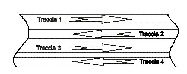

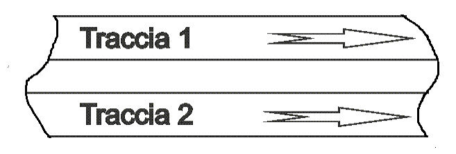

ediate Inviato 28 Agosto Inviato 28 Agosto 15 ore fa, motta ha scritto: Praticamente dovrei comprare esclusivamente nastri a due tracce. Giusto Esattamente. Nastri a due tracce su macchine a due tracce, nastri a quattro tracce su macchine a quattro tracce. Sembra una affermazione "alla Catalano" ma, nei bobine, non c'è la compatibilità che c'è nelle cassette, per cui su una macchina stereo puoi ascoltare tranquillamente un nastro mono. Nei bobine "non si può". Sezione di una registrazione a quattro tracce in bobina: Sezione di una registrazione a due tracce in bobina: Le immagini sono tratte dal sito "Il Nastrone" di Luca Franzesi che ringrazio.
