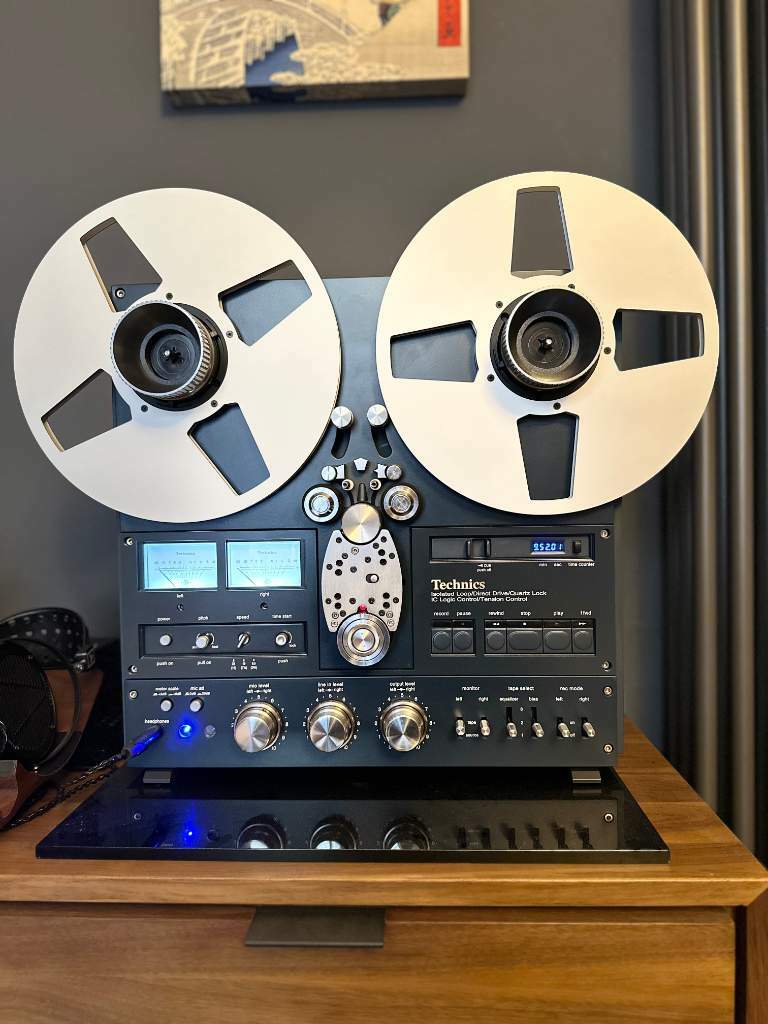

analogue Inviato 10 Settembre Inviato 10 Settembre Salve, peccato aver scoperto ora il thread bobine. Io nel corso degli anni ho rinnovato molti Technics RS-1500. Infatti l'ultimo lavoro fatto sul mio personale (costruito interamente con pezzi di ricambio) ho appena aggiunto il filtro switch NAB/IEC in riproduzione. Sono macchine bellissime. Non so se e' possibile ma allego il mio youtube link che mostra alcuni dei lavori fatti. Se rompe le regole del forum mi scuso e pago pegno. www.youtube.com/@salvocarra 1
