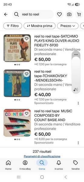

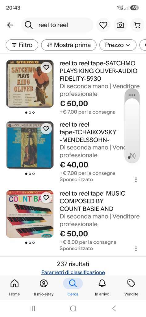

rock56 Inviato 28 Agosto Inviato 28 Agosto 44 minuti fa, ediate ha scritto: Certe volte qualcosa su ebay si trova Si, cerca "reel to reel"👍 ...poi i prezzi.... amen😁
