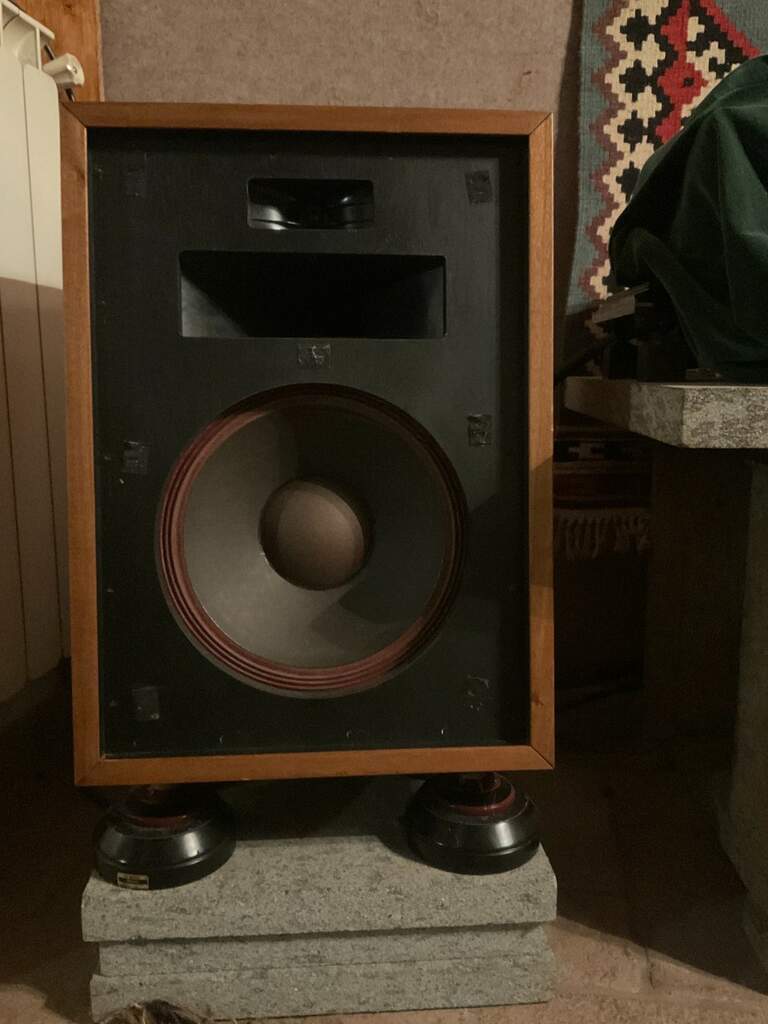

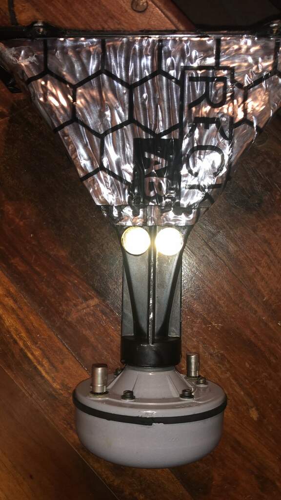

@KT66 Il problema delle vecchie Klipsch è che bisogna rigenerarle um po , rifare il cablaggio , cambiare condensatori , cambiare la morsettiera e poi se vuoi giocarci un po’ . Le Heresy hanno tra i loro problemi principali quello di vibrare troppo la tromba dei medi sollecitata dall’aria spostata dal woofer . Si può agire in vario modo , io ho solo smontato le trombe e le ho rivestite dello stesso materiale smorzante che viene utilizzato nelle auto per insonorizzare le portiere , quindi ho utilizzato dei bottoncini harmonix sull’imboccatura della tromba …. Ed il gioco è fatto . La medio-alta diventa così assai più intellegibile e raffinata . Non ho inventato nulla di nuovo , se ne parla da anni sui forum dedicati a Klipsch di queste modifiche .
