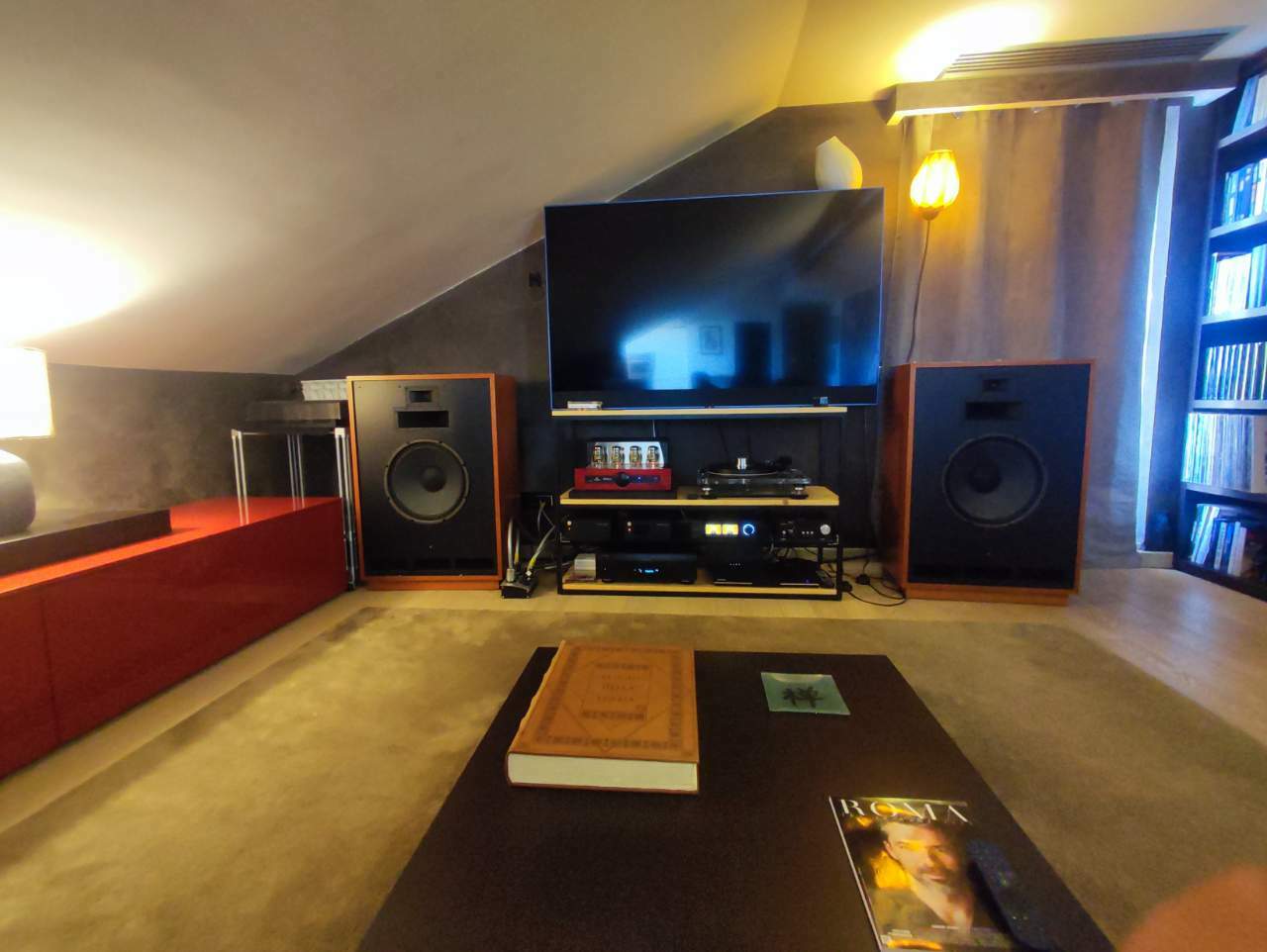

cinghio Inviato 25 Ottobre Inviato 25 Ottobre 8 ore fa, il reba ha scritto: Io ho preso due finali mono in classe D con la regolazione del volume, costano meno di un buon cavo di potenza e il miglioramento è stato clamoroso, non tornerò più indietro. Vale assolutamente la spesa. sulle Corwall? cosa avevi prima?
cinghio Inviato 25 Ottobre Inviato 25 Ottobre Il 23/10/2026 at 21:21, Claudio Cremisini ha scritto: belle !! ricordano le mie.. domanda: ha senso fare tutte queste modifiche e sbattimenti quando hai già un diffusore completo? più tosto gioca con l'amplificazione,il fine tuning ,ambiente.. le corwall vanno meglio con ampli muscolosi se cerchi energia,se cerchi magia vai di valvole single end . piccolo accorgimento: le corwall vanno sollevate o disaccoppiate con il pavimento. il mobile vibra parecchio e risuona non poco quando si alza il volume.
Giannimorandi Inviato 25 Ottobre Inviato 25 Ottobre 45 minuti fa, cinghio ha scritto: belle !! ricordano le mie.. domanda: ha senso fare tutte queste modifiche e sbattimenti quando hai già un diffusore completo? più tosto gioca con l'amplificazione,il fine tuning ,ambiente.. le corwall vanno meglio con ampli muscolosi se cerchi energia,se cerchi magia vai di valvole single end . piccolo accorgimento: le corwall vanno sollevate o disaccoppiate con il pavimento. il mobile vibra parecchio e risuona non poco quando si alza il volume. C'è chi usa le basi extrema voice di Di Prinzio ma costano parecchio
cinghio Inviato 25 Ottobre Inviato 25 Ottobre Adesso, Giannimorandi ha scritto: C'è chi usa le basi extrema voice di Di Prinzio ma costano parecchio si ho sentito parlar bene, ci sono altre varianti che possano funzionare altrettanto bene senza spendere una follia. facile far migliorare una corwall che è appoggiata in terra con dei feltrini in metallo..
il reba Inviato 25 Ottobre Inviato 25 Ottobre 3 ore fa, Erik il Rosso ha scritto: Neanche se pago io il caffè? Mi porto lo svitatore comunque, magari ti distrai un attimo. Vade retro! 1 ora fa, cinghio ha scritto: sulle Corwall? cosa avevi prima? Sulle Forte 4, prima usavo i soli finali a valvole.
Giannimorandi Inviato 25 Ottobre Inviato 25 Ottobre 1 ora fa, cinghio ha scritto: si ho sentito parlar bene, ci sono altre varianti che possano funzionare altrettanto bene senza spendere una follia. facile far migliorare una corwall che è appoggiata in terra con dei feltrini in metallo.. Sembra che nelle versioni 4 abbiano migliorato la base, comunque il mobile della forte è più robusto, perché è fatto con lo stesso materiale ma essendo quasi la metà del volume risulta più sordo anche se più leggero
Erik il Rosso Inviato 25 Ottobre Inviato 25 Ottobre 2 ore fa, il reba ha scritto: Vade retro Ho capito! Solo un cacciavitino piccolo piccolo
Jarvis Inviato 26 Ottobre Inviato 26 Ottobre Le Klipsch serie heritage pero' non sono come le JBL. Non hanno quei conazzi con enormi magneti e struttura robustissima di media efficienza capaci di mangiarsi centinaia di watt senza batter ciglio. Le Klipsch sono piu' efficienti ed hanno struttura piu' leggera con materiali del cono piu'cartacei piutrosto che polimerici rinforzati. Sono progettate per cantare con poca potenza e gli stessi mobili, non cosi' pesanti, sono coerenti con questa funzione. Per questo motivo non credo sia necessario attaccare dei classe D potenti dedicati ai woofer. Non dico che non sia possibile, ma e' pur sempre una complicazione
Giannimorandi Inviato 26 Ottobre Inviato 26 Ottobre 5 minuti fa, Jarvis ha scritto: Le Klipsch serie heritage pero' non sono come le JBL. Non hanno quei conazzibcon enormi magneti e struttura robustissima di media efficienza capaci di mangiarsi centinaia di watt senza batter ciglio. Le Klipsch sono piu' efficienti ed hanno struttura piu' leggera con materiali del cono piu'cartacei che polimerici rinforzati. Sono progettate per cantare con poca potenza e gli stessi mobili, non cosi' pesanti, sono coerenti con questa funzione. Per questo motivo non credo sia necessario attaccare dei classe D potenti dedicati ai woofer. Non dico che non sia possibile, ma e' pur sempre una complicazione Non è una questione di potenza la biamplificazione ma di controllo, se si mette sulle trombe un valvolare di una certa potenza, anche sul woofer va regolato simile pena uno sbilanciamento timbrico, però il valvolare liberato dal peso di pilotaggio dei woofer sfoggia una dinamica mai sentita mantenendo le sue caratteristiche che lo hanno fatto preferire al momento del acquisto e il finale dei woofer anche esso senza sforzo segue tranquillamente le vie superiori
Jarvis Inviato 26 Ottobre Inviato 26 Ottobre Ma parliamo di frazioni di watt. Il pusch pull di kt 88 in classe ab eroga fino a 70 watt circa. Vista l'effixienza e il fatto che si ascolta poniamo entro gli 80 db circa, si fan presto i calcoli
Giannimorandi Inviato 26 Ottobre Inviato 26 Ottobre 29 minuti fa, Jarvis ha scritto: Ma parliamo di frazioni di watt. Il pusch pull di kt 88 in classe ab eroga fino a 70 watt circa. Vista l'effixienza e il fatto che si ascolta poniamo entro gli 80 db circa, si fan presto i calcoli È questione di pilotaggio il valvolare ha uno smorzamento molto minore di un transistor molto smorzato e nel pilotaggio di un grosso woofer può fare la differenza, mentre il valvolare ha altre virtù che nel pilotaggio delle trombe sfoggia più in libertà, non è questione di potenza, c'è sempre il volume per regolare la spl, anche se in linea di massima si acquista qualcosa anche come pressione sonora ma non è indispensabile
ildoria76 Inviato 26 Ottobre Inviato 26 Ottobre 2 ore fa, Jarvis ha scritto: Le Klipsch serie heritage pero' non sono come le JBL. Non hanno quei conazzi con enormi magneti e struttura robustissima di media efficienza capaci di mangiarsi centinaia di watt senza batter ciglio. Le Klipsch sono piu' efficienti ed hanno struttura piu' leggera con materiali del cono piu'cartacei piutrosto che polimerici rinforzati. Sono progettate per cantare con poca potenza e gli stessi mobili, non cosi' pesanti, sono coerenti con questa funzione. Per questo motivo non credo sia necessario attaccare dei classe D potenti dedicati ai woofer. Non dico che non sia possibile, ma e' pur sempre una complicazione Sono assolutamente d'accordo, tra l'altro avere un dumping factor troppo elevato va a snaturare eccessivamente le caratteristiche del diffusore che nasce per accoppiamenti ottimali tipo i McIntosh con i trasformatori d'uscita che hanno un D.F.moderatamente basso. Per me un accoppiamento tra un raffinato valvolare per i medio alti ed un dozzinale classe D economico è da evitare. Siccome anch'io voglio provare la biamplificazione orizzontale con quello che ho in casa, sto studiando come utilizzare il Pegaso P50A per i medio alti e l'Unico 50 per il woofer...non è una cosa facile perché sono 2 integrati senza regolazione del Gain, ma conto di riuscirci avendo cmq anche un buon Pre/DAC a valvole.
raf_04 Inviato 26 Ottobre Inviato 26 Ottobre 1 ora fa, Jarvis ha scritto: Le Klipsch serie heritage pero' non sono come le JBL sono d'accordo, ma dirò di più: c'è Heritage ed Heritage. Una Cornwall ha il grosso woofer da 15 pollici che bisogna saper muovere e, soprattutto, fermare; infatti spesso si usano ampli con una certa potenza. Una La Scala, interamente a tromba, non ha questo problema: per questo motivo un buon ampli valvolare può essere l'ideale per controllare sia sezione degli alti che bassi. Parlo per esperienza diretta: laddove con le Cornwall, alla fine, sono sempre andato su sistemi a stato solido, trovandoli più completi e più efficaci a qualsiasi volume, con le La Scala trovo eccellente un "semplice" Unison Research Triode 25, push-pull con le EL34 utilizzabile sia in modalità pentodo che triodo. 1
Rxy Inviato 26 Ottobre Inviato 26 Ottobre 53 minuti fa, raf_04 ha scritto: con le La Scala trovo eccellente un "semplice" Unison Research Triode 25, push-pull con le EL34 utilizzabile sia in modalità pentodo che triodo. Sicuramente la scala e khorn col basso a tromba necessitano ancora meno di ampli ad alto fattore di smorzamento. Nel tuo caso reputi il triode 25 migliore del McIntosh, mi sembra tu abbia un integrato con i classici autoformer.
