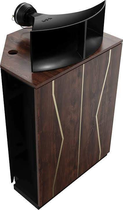

Rxy Inviato 19 Ottobre Inviato 19 Ottobre https://www.klipsch.com/uk/products/klipschorn-80th-anniversary-limited-edition 2 vie come il progetto originale prevedeva, funzionano solo col crossover elettronico attivo che viene fornito di serie, biamplificazione obbligatoria e tromba esponenziale in alluminio con driver a compressione da 4" derivato dal jubilee, taglio a 350Hz. 1
Giannimorandi Inviato 19 Ottobre Inviato 19 Ottobre 2 ore fa, Rxy ha scritto: https://www.klipsch.com/uk/products/klipschorn-80th-anniversary-limited-edition 2 vie come il progetto originale prevedeva, funzionano solo col crossover elettronico attivo che viene fornito di serie, biamplificazione obbligatoria e tromba esponenziale in alluminio con driver a compressione da 4" derivato dal jubilee, taglio a 350Hz. Questa è una ottima evoluzione, più che altro per il taglio a 350hz anziché 450/500 come la classica khorn, ma costerà parecchio e inoltre occorrono due finali stereo con ulteriore dispiego di denaro, diventa piuttosto impegnativa
Rxy Inviato 19 Ottobre Inviato 19 Ottobre 8 ore fa, Giannimorandi ha scritto: Questa è una ottima evoluzione, più che altro per il taglio a 350hz anziché 450/500 come la classica khorn La ak 7 a 3 vie taglia a 380Hz tra medio e woofer. Non trovi un passo indietro il ritorno alla tromba esponenziale visto che la ak 7 ha la tractrix con profilo mumps?
Giannimorandi Inviato 20 Ottobre Inviato 20 Ottobre 9 ore fa, Rxy ha scritto: La ak 7 a 3 vie taglia a 380Hz tra medio e woofer. Non trovi un passo indietro il ritorno alla tromba esponenziale visto che la ak 7 ha la tractrix con profilo mumps? Ci provano con i driver a doppia membrana, anche JBL sta facendo la stessa strada con i nuovi summit
Erik il Rosso Inviato 20 Ottobre Inviato 20 Ottobre 1 ora fa, Giannimorandi ha scritto: Ci provano con i driver a doppia membrana, anche JBL sta facendo la stessa strada con i nuovi summit Quindi tre vie con una tromba unica per MID e tw concentrici e crossover passivo tra i due.
Ashareth Inviato 20 Ottobre Inviato 20 Ottobre 2 ore fa, Giannimorandi ha scritto: Ci provano con i driver a doppia membrana Giusto una precisazione, il Celestion AXI2050 usato da Klipsch per la Jubilee e per questo 80esimo anniversario non e' a doppia membrana.
Giannimorandi Inviato 20 Ottobre Inviato 20 Ottobre 1 ora fa, Erik il Rosso ha scritto: Quindi tre vie con una tromba unica per MID e tw concentrici e crossover passivo tra i due. È un driver a doppia membrana ma.un magnete e bobina unica, come nella jubilee, quindi elettricamente risulta due vie ma di fatto ha una membrana tweeter, nella klipsch ha crossover elettronico e occorrono due finali in JBL hanno messo crossover passivo
Rxy Inviato 20 Ottobre Inviato 20 Ottobre La cassa non avendo crossover passivo tweeter e parte superiore in legno pesa 65kg, molto meno della ak 7 che sta a 118kg. Probabilmente farla col cross passivo non avrebbe avuto senso su questo tipo di tromba esponenziale🤔
Giannimorandi Inviato 20 Ottobre Inviato 20 Ottobre 18 minuti fa, Rxy ha scritto: La cassa non avendo crossover passivo tweeter e parte superiore in legno pesa 65kg, molto meno della ak 7 che sta a 118kg. Probabilmente farla col cross passivo non avrebbe avuto senso su questo tipo di tromba esponenziale🤔 È che necessita di una equalizzazione quel driver, perché ha una risposta molto estesa ma non regolare, infatti anche la jubilee è biamlificata con crossover elettronico 1
Jarvis Inviato 22 Ottobre Inviato 22 Ottobre Mah, a parte l'estetica di queste 80esimo anniversario ( non mi piace personalmente quella figura a clessidra sul frontale) c'e' da chiedersi se possano competere con le moderne a 3 vie. Secondo me no. Sulla carta per definizione un 2 vie non puo' essere al livello di un 3 vie, non lo e'praticamente mai per esperienza. Quella tromba grande di metallo e'bella e fa vintage, fa Altec, ma ... suona bene? Qualche dubbio viene. 350 hz e'un incrocio che potrebbe, uso il condizionale, rendere le voci secche. Le Altec era tagliate molto piu'in alto.
Giannimorandi Inviato 22 Ottobre Inviato 22 Ottobre 34 minuti fa, Jarvis ha scritto: Mah, a parte l'estetica di queste 80esimo anniversario ( non mi piace personalmente quella figura a clessidra sul frontale) c'e' da chiedersi se possano competere con le moderne a 3 vie. Secondo me no. Sulla carta per definizione un 2 vie non puo' essere al livello di un 3 vie, non lo e'praticamente mai per esperienza. Quella tromba grande di metallo e'bella e fa vintage, fa Altec, ma ... suona bene? Qualche dubbio viene. 350 hz e'un incrocio che potrebbe, uso il condizionale, rendere le voci secche. Le Altec era tagliate molto piu'in alto. Le altec non avevano il driver celestion a doppia membrana e nemmeno il crossover elettronico che equalizza, sarebbero da ascoltare anche se sarà difficile perché solo 6 coppie arriveranno in Italia sembra e stanno prenotando in anticipo gli appassionati
