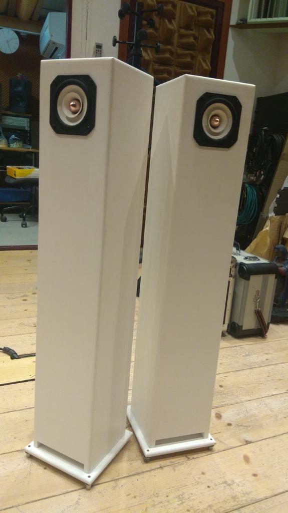

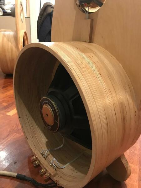

SHAR_BO Inviato 27 Aprile 2021 Condividi Inviato 27 Aprile 2021 1 ora fa, Antonino ha scritto: con cosa le amplifichi? Con quello che capita; sono nate per esperimento e non hanno una postazione fissa. 1 ora fa, babbose ha scritto: Questo è materiale di propaganda per Dufay. Non credo che apprezzerebbe gli oggettini. Link al commento https://melius.club/topic/703-diffusori-monovia-full-range-autocostruiti/page/26/#findComment-60930 Condividi su altri siti Altre opzioni di condivisione...

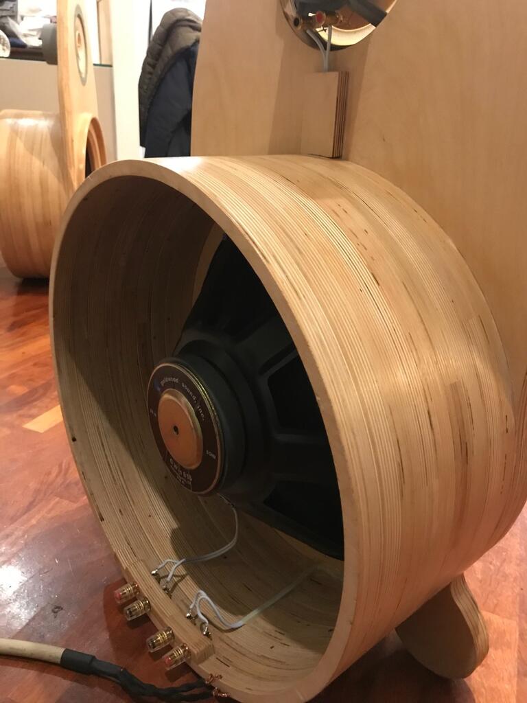

Gici HV Inviato 28 Aprile 2021 Condividi Inviato 28 Aprile 2021 @Antonino La foto delle mie Audionirvana la ho già postata,sono 2 frigoriferi da circa 110/40/50cm, ascolto quasi esclusivamente rock e blues a discreto volume,ho da poco aggiunto un subwoofer per dare più rotondità e corpo (non che fossero citofoniche anzi),sono molto definite,tengo treble a -1, quindi non servono tweeter aggiuntivi. Hanno sostituito delle Revox triton B,2 sub più 2 satelliti a 3 vie,le uso ora in soggiorno con un piccolo FDA Alientek D8. Dimenticavo, le Audionirvana finora hanno dato il meglio di sé con un piccolo Sugden A21a.. Link al commento https://melius.club/topic/703-diffusori-monovia-full-range-autocostruiti/page/26/#findComment-61060 Condividi su altri siti Altre opzioni di condivisione...
audio2 Inviato 28 Aprile 2021 Condividi Inviato 28 Aprile 2021 9 ore fa, SHAR_BO ha scritto: Non credo che apprezzerebbe gli oggettini. invece le cassettine da ascolto in campo vicino tipo scrivania da ufficio possono essere la quadra giusta per un largabanda, che poi giustamente c'è un tweeter anche li, solo che è dietro. Link al commento https://melius.club/topic/703-diffusori-monovia-full-range-autocostruiti/page/26/#findComment-61069 Condividi su altri siti Altre opzioni di condivisione...
SHAR_BO Inviato 28 Aprile 2021 Condividi Inviato 28 Aprile 2021 1 ora fa, audio2 ha scritto: che poi giustamente c'è un tweeter anche li, solo che è dietro. Aggiungendo il subwoofer saremmo a posto con tutto. Link al commento https://melius.club/topic/703-diffusori-monovia-full-range-autocostruiti/page/26/#findComment-61149 Condividi su altri siti Altre opzioni di condivisione...

audio2 Inviato 28 Aprile 2021 Condividi Inviato 28 Aprile 2021 @SHAR_BO infatti. e si torna al tre vie anche se in versione mignon Link al commento https://melius.club/topic/703-diffusori-monovia-full-range-autocostruiti/page/26/#findComment-61392 Condividi su altri siti Altre opzioni di condivisione...
SHAR_BO Inviato 28 Aprile 2021 Condividi Inviato 28 Aprile 2021 1 ora fa, audio2 ha scritto: e si torna al tre vie anche se in versione mignon Certo, per riempire bene le 3 decadi canoniche 3 vie sembrano proprio necessarie. C'è da dire, che nè il subwoofer, se ben regolato, nè il tweeter POSTERIORE vanno a disturbare in modo apprezzabile il fronte d'onda generato dal largabanda, rimanendo di fatto inalterati i veri ed unici pregi del monovia. A quanto ne so. Link al commento https://melius.club/topic/703-diffusori-monovia-full-range-autocostruiti/page/26/#findComment-61539 Condividi su altri siti Altre opzioni di condivisione...

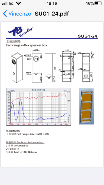

mchiorri Inviato 28 Aprile 2021 Condividi Inviato 28 Aprile 2021 1 ora fa, domenico80 ha scritto: rimane il problema del sub che , con certe efficienze dei largabanda , parlo di oltre 90 db , diventa un kasino ecco, appunto Domenico. Su un buon diffusore ben progettato, non ha bisogno dell'aiutino del sub sotto che incasina. Tuttal più un tweeter filtrato sopra per l'ambienza..... Il progetto che ti ho segnalato - purtroppo di dimensioni importanti come quello di @Gici HV - non assolutamente bisogno di niente. Certo non sono i 40-50 hertz, ma il medio basso l'hai tutto con un bel punch. Ma anche i miei non son mignon..... Il DSP per esperienza - poca - non dà quello che non c'è. Link al commento https://melius.club/topic/703-diffusori-monovia-full-range-autocostruiti/page/26/#findComment-61898 Condividi su altri siti Altre opzioni di condivisione...

Gici HV Inviato 28 Aprile 2021 Condividi Inviato 28 Aprile 2021 26 minuti fa, mchiorri ha scritto: progetto che ti ho segnalato - purtroppo di dimensioni importanti come quello di @Gici HV - non assolutamente bisogno di niente. Certo non sono i 40-50 hertz, ma il medio basso l'hai tutto con un bel punch. Con un disco test di Stereoplay sentivo nettamente dai 45 ai 16500hz, probabilmente poi non ci arrivavo più io..🤭 Io uso sub e Dirac,non noto nessun squilibrio. Link al commento https://melius.club/topic/703-diffusori-monovia-full-range-autocostruiti/page/26/#findComment-61946 Condividi su altri siti Altre opzioni di condivisione...
