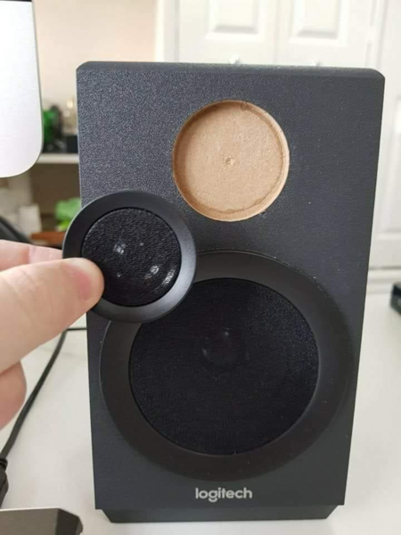

Sor Tonino Inviato 29 Aprile 2021 Condividi Inviato 29 Aprile 2021 Scusate he .... Ma Voi un fullrange caricato in modo "lineare" ( intendo con risposta piatta diciamo dai 400/500 fino ai 15000) ma l' avete mai sentito suonare ? No perche' fa veramente cagare ..... Su sta storia degli alti che si sentono poco continuo a non seguirvi. Oltretutto parliamo di frequenze con rapido decadimento. Senza contare che una cosa sono le misure dei rumori rosa (facilissime anche per una radiolina) Una cosa è la risposta all' impulso. Cosi' ... m'e' venuta l' ispirazione..... 1 Link al commento https://melius.club/topic/703-diffusori-monovia-full-range-autocostruiti/page/27/#findComment-63332 Condividi su altri siti Altre opzioni di condivisione...
