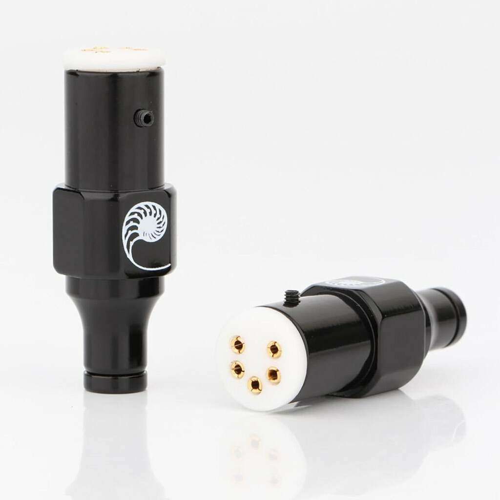

rlc Inviato 21 Maggio Inviato 21 Maggio 1 ora fa, naim ha scritto: non credo, ho cercato di fare un video sotto per vedere come è fatto, e vedo un foro dove sembra esserci un vite molto piccol, non so se una brugola o una torx, potrebbe essere quella che tiene fermo il connettore... Mah, a vederla così mi sembra troppo lontana dal connettore per svolgere il compito di fissarlo. Il tuo cavo usa questo connettore phono . Come vedi la lunghezza del connettore che viene inserito oltre la battuta circa 15 millimetri non è sufficiente ad essere interessata dalla vite che mi pare ad occhio sia almeno a 3 centimetri. Sono misure assolutamente spannometriche quindi prendile per quello che valgono ma dalle foto così pare. Io farei la prova con un altro cavo phono per vedere se è la parte interna al gira che "balla" o il cavo che hai acquistato. Nel caso fosse la parte all'interno del giradischi, allora "forse" quella vite potrebbe avere una qualche probabilità di "fissare" la parte ricevente del connettore phono. Spero di esser i spiegato ma dubito. Alla fine (temo che) per toglierti il dubbio dovrai rismontare tutto e capovolgere il piatto . Al limite per far prima mettilo tra due sedie tipo ponte da officina meccanica per accedervi sotto! In bocca al lupo!

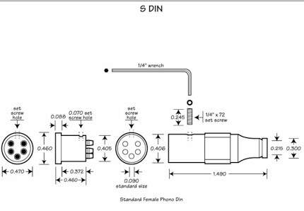

Sognatore Inviato 21 Maggio Inviato 21 Maggio Mi viene il dubbio in effetti che quella brugolina vada in realtà avvitata da quel forellino….allego disegni recuperati in rete del connettore s din a 5 poli cardas

rlc Inviato 21 Maggio Inviato 21 Maggio 8 minuti fa, Sognatore ha scritto: Mi viene il dubbio in effetti che quella brugolina vada in realtà avvitata da quel forellino….allego disegni recuperati in rete del connettore s din a 5 poli cardas Quella è la brugola che serve a fissare la corazza esterna al "frutto" dopo aver saldato i fili ai pin. Ma credo che quello sia a posto o almeno dovrebbe essere stato fissato da chi ha assemblato cavo.
naim Inviato 21 Maggio Inviato 21 Maggio @rlc Ferma: il gioco lo ha il connettore DIN maschio, quello del giradischi, non il cavo Thales.
rlc Inviato 21 Maggio Inviato 21 Maggio 1 minuto fa, naim ha scritto: @rlc Ferma: il gioco lo ha il connettore DIN maschio, quello del giradischi, non il cavo Thales. Scusa sarò tardo ma non ho capito nulla
