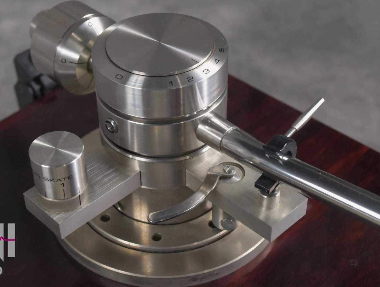

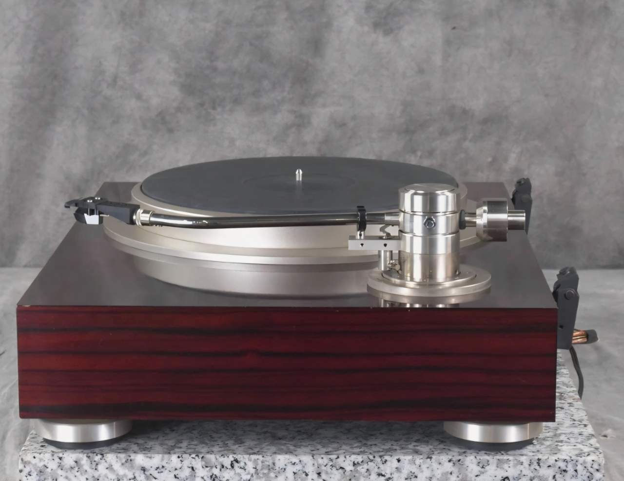

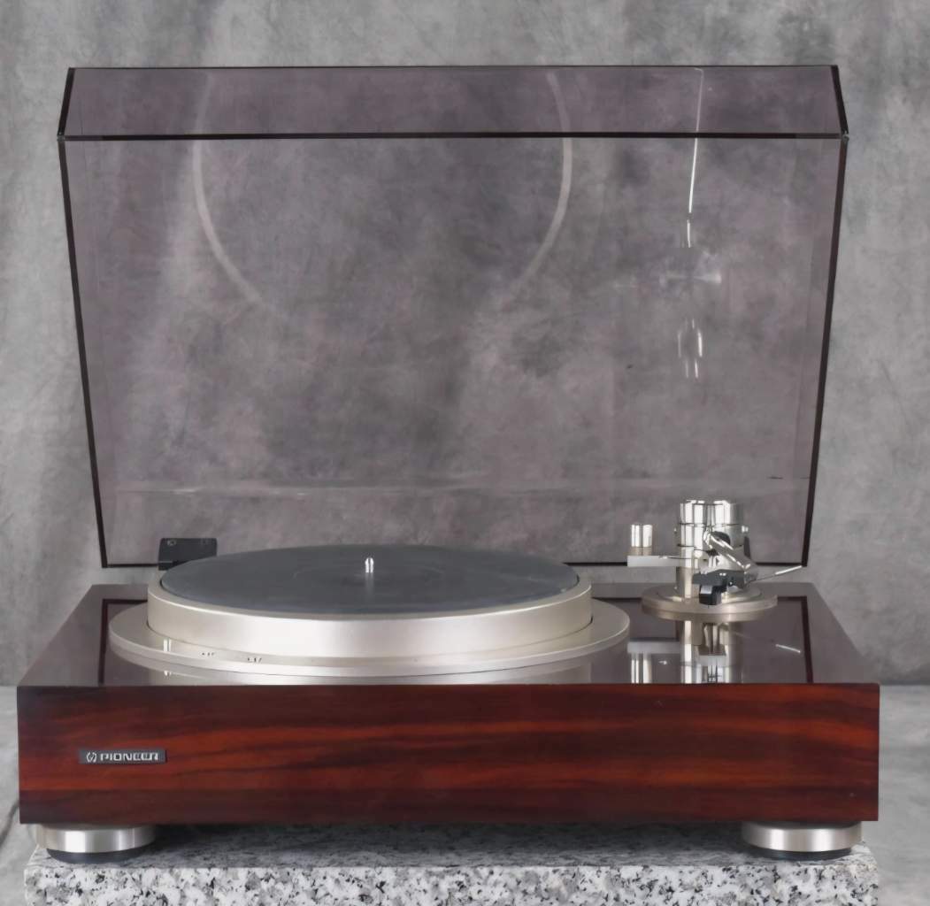

Questo è un messaggio popolare. Montez Inviato 21 Maggio Autore Questo è un messaggio popolare. Inviato 21 Maggio Se tutto va bene dovrebbe arrivare questo pioneer pl70 per me bellissimo 18 1

Tronio Inviato 22 Maggio Inviato 22 Maggio 11 ore fa, Montez ha scritto: dovrebbe arrivare questo pioneer pl70 per me bellissimo Per me definirlo "bellissimo" è anche riduttivo... 1 1
daniele_g Inviato 22 Maggio Inviato 22 Maggio 14 ore fa, Montez ha scritto: Se tutto va bene dovrebbe arrivare questo pioneer pl70 per me bellissimo arrivare dal Giappone ? se così fosse, ogni tanto ci penso anch'io (anche per il PL70, a un certo punto, ma soprattutto per altri), ma fin qui sono stato pavido.

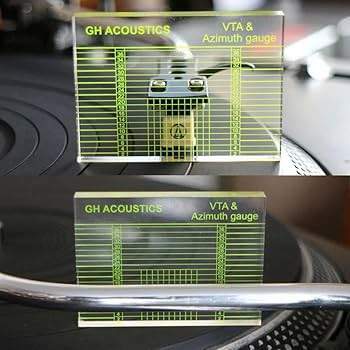

naim Inviato 22 Maggio Inviato 22 Maggio 2 ore fa, il Marietto ha scritto: overhang ed azimuth sono regolabili? Meglio se cerchi in rete perché non sono esperto e potrei scrivere delle boiate . Viene proposta come testina plug and play, e l'overhang è fisso per forza di cose, per l'azimuth avevo letto qualcosa ma non ricordo più. Io ho solo regolato il peso a 2,6 g, idem l'antiskating e per il vta ho messo la ghiera a 1. Come peso supplementare ho utilizzato il più grande dei 3 perché nella tabella scrivono che va montato per le testine da 26 a 31 grammi (shell e viti comprese).
naim Inviato 22 Maggio Inviato 22 Maggio 1 ora fa, naim ha scritto: per il vta ho messo la ghiera a 1. Che ho già alzato a 3, e temo di non averlo ancora centrato.
il Marietto Inviato 22 Maggio Inviato 22 Maggio 1 ora fa, naim ha scritto: per il vta ho messo la ghiera a 1. se non l'hai già procurati uno di questi , almeno sai come si messo 2
