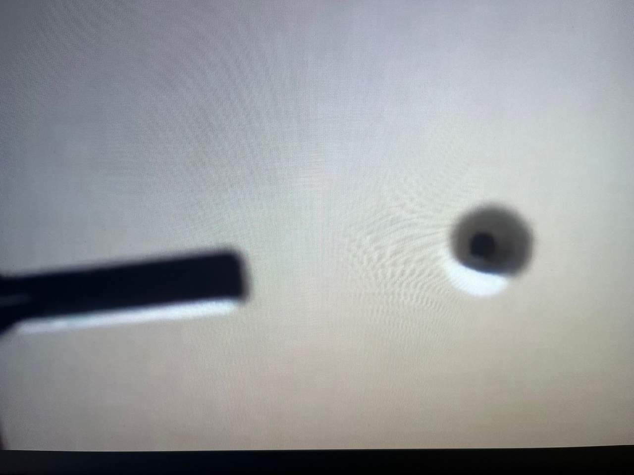

Potrebbe essere che il connettore maschio non sia fissato bene al braccio, dovresti avere una brucola che lo tiene fermo
Inviato
Più che al braccio credo si possa chiamare pozzetto, credo tu intenda questo, non sono molto pratico di giradischi e potrei far confusione. Ma nel secondo video (che magari ti rimetto qui per far prima), c'è infatti una piccola brugola in posizione poco dietro a dove c'è la connessione tra il cavo e il connettore maschio, sembra collocata dove si dovrebbe trovare il DIN del Technics. Il problema è che non riesco ad ispezionare sotto, andrebbe spostato dal ripiano dove si trova e messo a cavallo di due tavolini per poterci guardare e magari controllare quella vite.
Altra cosa: posso, con l'aiuto di qualcuno spostarlo senza dover svitare il pesante piatto, o si rischia di piegare qualcosa?
Inoltre non vorrei che quella vite servisse ad altro e magari invece di risolvere questo, aggiungo un altro problema.
Il video dove si vede la vite è questo:

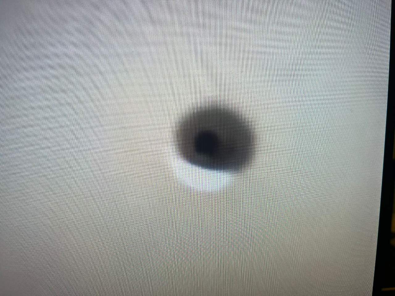

Per terminare ancora più in panico la giornata, ho fatto due fermi immagine della parte sotto, e non sono più nemmeno certo che ci sia la vite, se sia solo un foro o se si siano dimenticati di metterla... :classic_sad:
