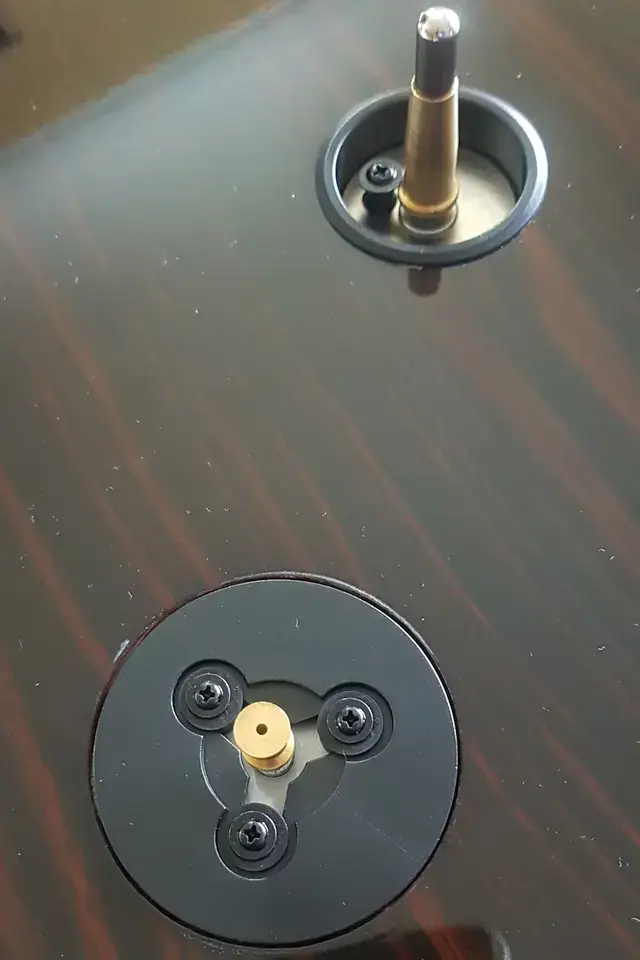

1019788792_LencoLBT-188motore.thumb.webp.b46839f186c51bc9d385078641d30d9f.webpIl nostro Lenco pesa 4,8 Kg, la base è rivestita da un laminato plastico lucidissimo, non è agevole verificare il materiale costruttivo della base stessa, la casa dichiara che è legno. Il perno è dotato di un collarino d'ottone, il piatto rotante da 30 cm. è in metallo e pesa un po' più di 500 grammi, il motorino è fissato alla base con tre viti con minuscole rondelle di gomma ed è collegato al piatto dalla classica cinghia, qui piuttosto corta. Logicamente, con queste premesse, l'avvio è istantaneo, sia a 33 giri che a 45 giri, ma chiariamo agli aspiranti DJ che con questo gira non è possibile fare lo scratch.

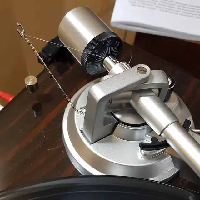

Il "pezzo forte" del Lenco LBT-188 è senza dubbio il braccio. L'articolazione è piuttosto sofisticata per la categoria, stabile e priva di gioco (praticamente copiata pari pari da quella Technics). La canna con shell integrato appare essere in alluminio, comunque è sufficientemente sorda e rigida. La lunghezza effettiva del braccio è di 218,5 mm (8.6") e ha un overhang di 0.73in. L'antiskating è realizzato con il classico pesetto, molto funzionale, benché le relative istruzioni di impostazione non siano proprio chiarissime. Il fonorivelatore è una Audio-Technica AT-3600L, una magnete mobile con stilo conico e separazione stereo maggiore di 18 dB. La forza d'appoggio consigliata è di 3 grammi.
658367639_LencoLBT-188articolazione.thumb.webp.223bbd54362d4ce1f6e4e60b71f245d9.webpIl Lenco LBT-188 è un giradischi equipaggiato con un modulo elettronico che offre diverse funzioni. Innanzitutto è un preamplificatore phono, in pratica ciò significa che è possibile collegare il gira direttamente all'ingresso linea (cioè aux) dell'amplificatore, è comunque presente l'uscita phono per collegamento ad amplificatori che dispongano dell'ingresso dedicato ai giradischi. La seconda funzione è la conversione A/D, attraverso la porta USB del giradischi è possibile trasferire al PC il vinile già convertito in digitale. Infine c'è il trasmettitore Bluetooth, qui in versione 4.2, non l'ultimissima. Attraverso il Bluetooth è possibile ascoltare il vinile in una cuffia BT oppure inviare il segnale direttamente a diffusori acustici BT.
