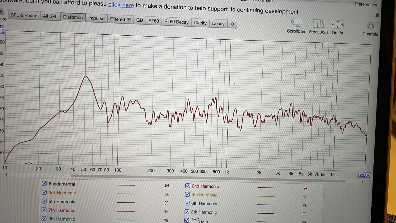

giaietto Inviato 11 Maggio Inviato 11 Maggio Il mio diffusore (Dynaudio HS) nel mio ambiente. A volume basso resta piacevolissimo e completo e il Nagra Int lavora in classe A fino a 10W
giaietto Inviato 11 Maggio Inviato 11 Maggio Se uso i tappi di spugna forniti dal produttore per ambienti di piccole dimensioni il risultato è meno gradevole.
andrea7617 Inviato 11 Maggio Inviato 11 Maggio @giaietto a 50 Hz hai oltre +10 db o sbaglio? Non è flat. Quindi tutto torna. In un modo o nell'altro i bassi vanno aumentati.
giaietto Inviato 11 Maggio Inviato 11 Maggio La stanza è parzialmente trattata e il decadimento non è malvagio. Quindi l’articolazione del basso si salva e i dB in più non sono sgradevoli se non esageri con le pressioni
andrea7617 Inviato 11 Maggio Inviato 11 Maggio @giaietto certo ma io sono un convinto sostenitore dei db in più in basso, è la base per un ascolto appagante
