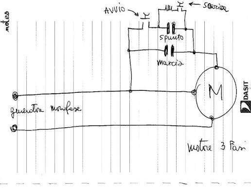

captainsensible Inviato 10 Giugno Inviato 10 Giugno Detto questo, che io sappia i motori delle lavatrici di casa sono monofase con avvolgimento di avviamento.... CS
Oscar Inviato 10 Giugno Inviato 10 Giugno 18 minuti fa, captainsensible ha scritto: Detto questo, che io sappia i motori delle lavatrici di casa sono monofase con avvolgimento di avviamento.... CS Spiacente, sono motori trifase
captainsensible Inviato 10 Giugno Inviato 10 Giugno @Oscar nono, monofase con avvolgimento di avviamento. Infatti è alimentato da una fase ed un neutro. Se vedi il diagramma vettoriale di un vero trifase e quello di una lavatrice vedrai che sono diversi. CS 1
