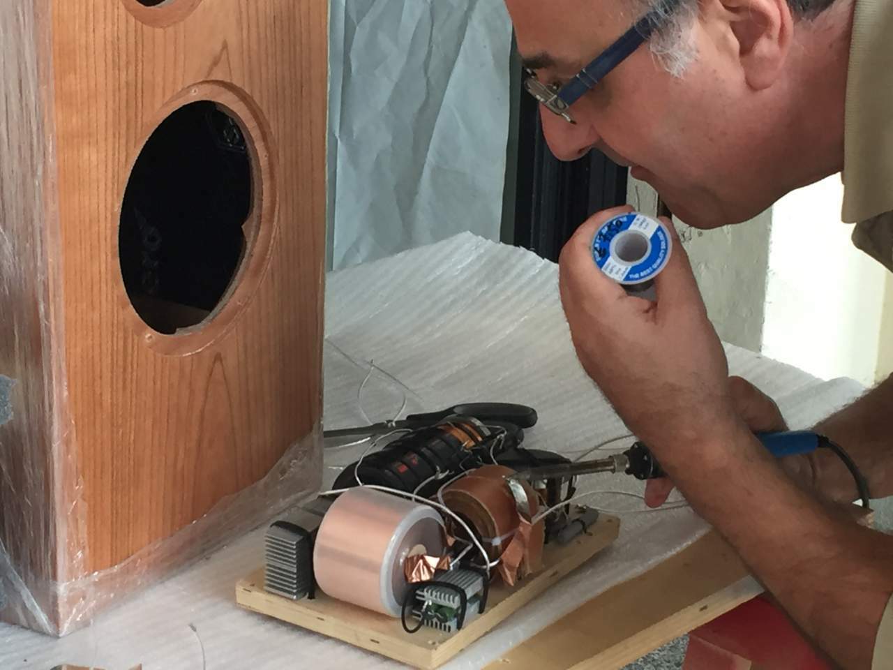

newton Inviato 14 Giugno Inviato 14 Giugno 2 ore fa, Franzbossio ha scritto: Progettare un crossover a 3 vie (Woofer, Midrange e Tweeter) con la filosofia Sinecap è una sfida ingegneristica affascinante. quello che mangia lo stagno è l'affascinante @Dufay col crossover di un mio tre vie sinecap sul tweeter e medio di una decina d'anni fa. Per fare meglio in termini di trasparenza personalmente ho dovuto aggiungere uno zero e qualcosa 1
