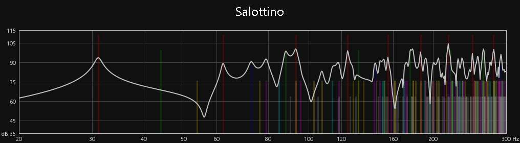

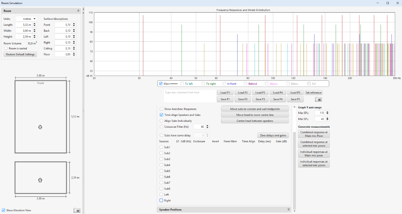

gobert4 Inviato 1 Agosto Inviato 1 Agosto Il 31/07/2026 at 11:33, il reba ha scritto: Ok, ecco le misure della stanza ok con queste misure queste sono le modali che hai nella stanza. Le modali semplicemente sono “i rombombi”, ovvero quelle frequenze che senti più forte, nelle basse frequenze Gino a 300Hz. La stanza è come un equalizzatore settato “a caso” senza nessuna logica gradevole a livello musicale. Quel che è peggio è che le frequenze che enfatizza non le aumenta solo in ampiezza (quindi volume percepito alle tue orecchie), ma anche nel riverbero, allungando il suono che continua diffondersi nella stanza. Ora, le modali sono uno dei due problemi principali sulle basse. Per vedere anche gli altri, occorrerebbe misurare la distanza che intercorre tra il woofer sx ed il pavimento, woofer sx/parete sx, woofer sx/parete retrostante. Da queste misure poi si ricavano le altre. Occorrebbe sapere anche la posizione della tua testa rispetto la parete alle tue spalle e l’altezza. Puoi inserire i dati nella pagina ‘room simulation” in REW.

gobert4 Inviato 1 Agosto Inviato 1 Agosto Perfetto se sai quello sai già cosa è la waterfall. La rif è bidimensionale (frequenza, ampiezza) x, y. La waterfall è tridimensionale (e lo vedi anche dal grafico). Aggiunge l’asse z che ti mostra il tempo di decadimento (riverbero) per ogni singola frequenza. Avrai già notato che le basse frequenze hanno maggior riverbero perché: 1. Hanno più energia 2. le modali amplificano ulteriormente alcune frequenze, aumentandone ampiezza e riverbero.
gobert4 Inviato 1 Agosto Inviato 1 Agosto 35 minuti fa, il reba ha scritto: Si, la risposta in frquenza so cos'è. almeno quello. Oggi procederò con le misure necessarie. Grazie quando farai anche le altre misure, tramite REW potrai giocare comodamente seduto sul divano, con la tua posizione e quella dei diffusori, per trovare il miglior posizionamento per avere una risposta più omogenea possibile. Senza interventi passivi o attivi, potrai solo trovare un compromesso (molto grande), non potrai in alcun modo risolvere le problematiche. Tuttavia, ed un po’ lo hai già sperimentato, potrai mitigare certi problemi evitando di “amplificarli”. Fare le misure aiuta soltanto ad evitare di andare a caso e fare tutta quella fatica a spostare mille volte, misurare, ascoltare e via in loop. ,
il reba Inviato 1 Agosto Autore Inviato 1 Agosto Ho solo un dubbio: il programma chiede la distanza del woofer dalla parete retrostante ma non considera l'arredamento né il fatto che i miei diffusori hanno un passivo grosso quanto una pizza sul pannello posteriore. Considero comunque valide le misure?
gobert4 Inviato 1 Agosto Inviato 1 Agosto A lui interessa il centro del woofer, ovvero il punto di emissione… La sua grandezza non ha rilevanza. Per quanto riguarda l’arredo, non ti preoccupare. Quelle strutture le basse frequenze neanche le vedono. Troppa è l’energia… Neanche con della lana minerale di buon spessore vai ad attenuare modali ed interferenze monitor/parete. Qualcosa fanno, ma è davvero pochissima roba… Infatti la risposta in frequenza anche solo con le modali è praticamente uguale alle tue misure (per quanto riguarda i picchi).
gobert4 Inviato 1 Agosto Inviato 1 Agosto 4 minuti fa, il reba ha scritto: ad esempio vedi il picco a poco più di 30? Se guardi il mio grafico di prima, vedrai quello che è il primo modo assiale della tua stanza (soffitto/pavimento)

gobert4 Inviato 2 Agosto Inviato 2 Agosto 8 ore fa, il reba ha scritto: Quindi, se ho capito bene, si tratta di problemi indotti dalla stanza ai quali il posizionamento dei diffusori non può porre rimedio. Probabilmente la misura ottenuta è la migliore possibile e mi devo fermare qui. Giusto? I modi (io li chiamo sempre modali ma in realtà il termine modale è un aggettivo) li modifichi (leggasi li sposti in frequenza) solo con interventi strutturali… Quindi sì, a meno che tu non voglia spostare i muri avendone la possibilità, la distribuzione dei modi della tua stanza é quella e tale rimane (è definita dalla forma e dalle dimensioni Altezza, Lunghezza e Larghezza). Al massimo puoi comunque spostarti e/o spostare i diffusori in modo da non essere nell’antinodo di un modo: I modi creano quelle che vengono chiamate onde stazionarie ma, detta proprio in maniera spiccia, ci sono delle zone nella traiettoria di un modo proprio, dove il suono viene rinforzato (antinodo) e zone dove invece viene attenuato fino a sparire (nodo). Se le tue orecchie sono nella traiettoria di un antinodo, tu sentirai un rinforzo netto di quella frequenza (il rimbombo giusto per capirci). Spostare l’orecchio da lì è una buona idea, non risolvi il problema anche perché ti accorgerai molto presto che ad ogni spostamento, sistemi qualcosa da una parte ma la peggiori dall’altra. Anche le sbir (le interferenze tra il woofer e le pareti), non si possono risolvere spostandosi. A differenza delle modali che sono fisse e definite dalla geometria della stanza, le sbir cambiano variando la posizione dei diffusori ed in relazione alla posizione dell’ascoltatore. Anche qua…Poi solo cercare il miglior compromesso. Spero di essere stato abbastanza chiaro.

gobert4 Inviato 2 Agosto Inviato 2 Agosto Il 01/08/2026 at 14:51, gobert4 ha scritto: ad esempio vedi il picco a poco più di 30? Se guardi il mio grafico di prima, vedrai quello che è il primo modo assiale della tua stanza (soffitto/pavimento) Qui ho detto una cavolata… nella tua stanza, il modo che c’è a 30Hz è tra le due pareti più distanti tra loro (quindi frontale/posteriore).
