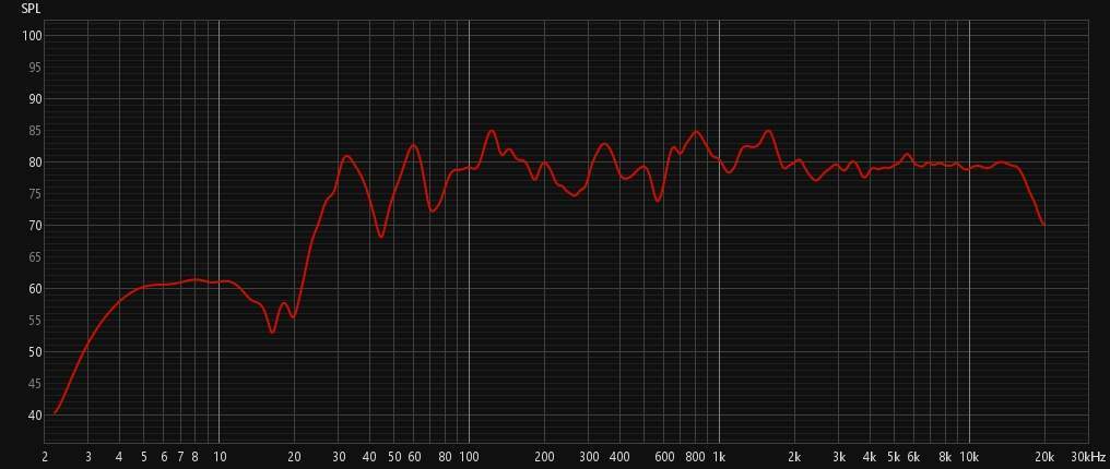

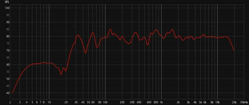

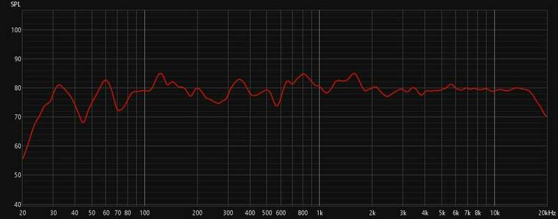

ok, rimnettendo i diffusori come erasno il 3 luglio ottengo questo:
Inviato

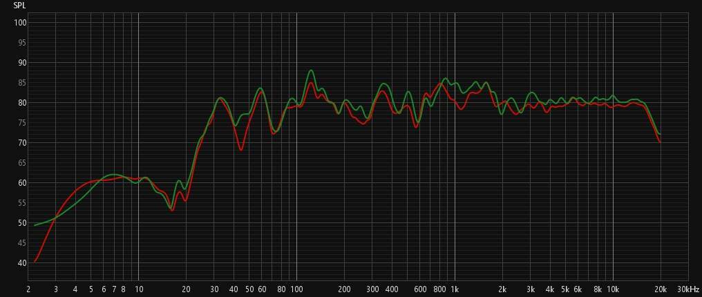

Confronto tra la replica odierna del 3 luglio e la misura originale del 3 luglio
Non sono identiche, quella del 3 luglio sembra comunque migliore.
Inviato
All'ascolto è comunque meglio di ieri.
Inviato
Chiedo scusa, in rosso la misura di oggi, in verde quella del 3 luglio.
Mi viene in mente una cosa, forse il 3 luglio avevo i tube traps dietro ai diffusori, appena posso vado a vedere le foto.

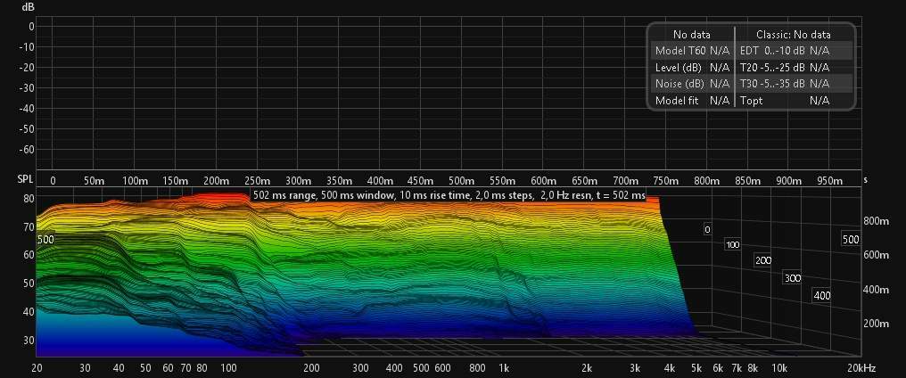

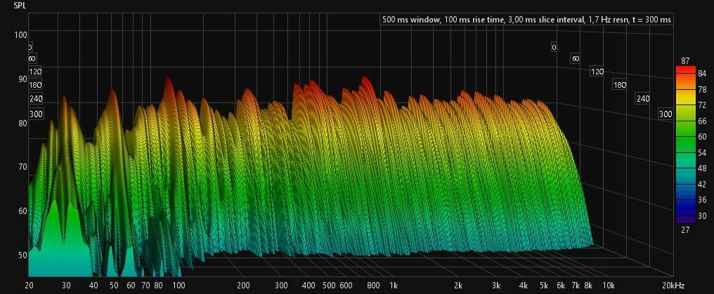

@il reba allora partiamo dalla situazione del 3 luglio: quella che ti pare migliore.

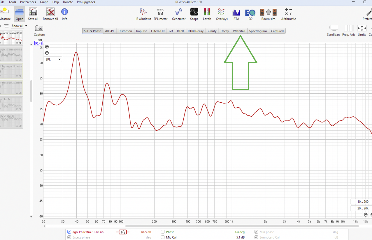

Metti a posto la scala in basso !!! e' troppo estesa e non permette di vedere bene la gamma interessante ... basta schiacciare un bottone !!!
Dalla videata "base" premi il bottone Waterfall (vedi immagine allegata) ed eventualmente premi il pulsante in basso a sinistra "Generate" ed ottieni un grafico come quello che ti allego.
Inviato
Oh Madonna, 'sta cosa della scala  mi manda ai pazzi, non capisdco dpve sia!
Non basta impostare Limits--->spl top e bottom?
Immagino sia inutile postare la waterfall se la scala non è a posto...
Devo premere un solo bottone...QUALE??
Pensavo che il difficile fosse fare le misure, invece è molto più complicato mettere a posto le scale!:classic_biggrin:

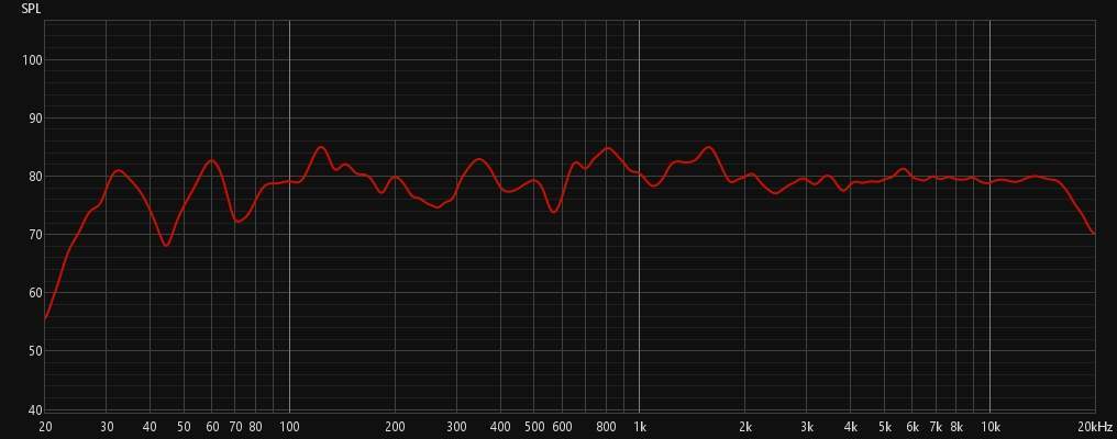

@il reba ma scusa: in basso a destra ci sono due bottoni, uno è 20-20.000 !!! Schiacci quello e sei a posto …
Inviato

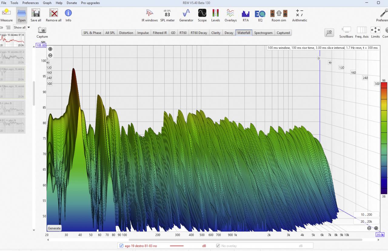

AAHAHHHHHHH ORA CI SIAMO!!!!

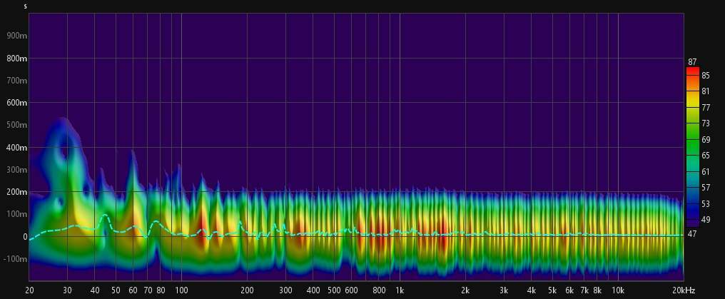

@il reba bene: molto regolare, tutte le frequenze decadono bene e non ci sono code fastidiose alle note basse, qualcosa a 25-35 hz, ma niente di troppo “invadente” …

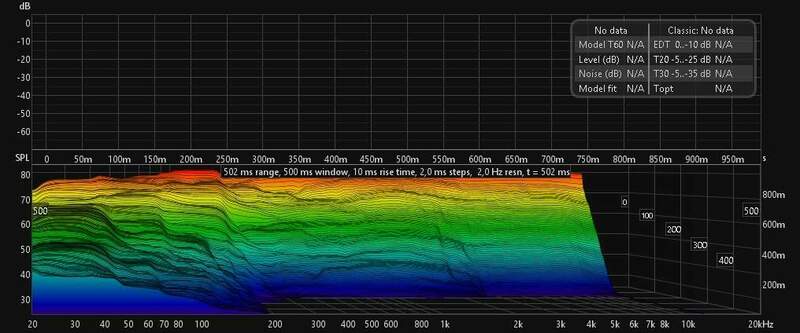

@il reba  adesso sulla pagina base clicca su RT60 Decay: mi aspetto una curva molto bella … che conferma esserci un bel tempo di decadimento
Inviato
RT60 Decay non fa niente ...
Sbaglio qualcosa?
Inviato
Ok, ci vuole il pomello "generate".
