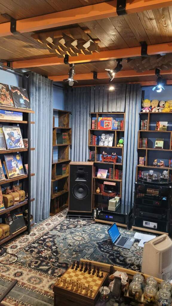

il reba Inviato 28 Luglio Autore Inviato 28 Luglio Ciao, ho fatto qualche modifica strutturale, ho ridotto le tende e messo una libreria negli angoli. Posso dire che la modifica è stata pressochè inutile.
il reba Inviato 28 Luglio Autore Inviato 28 Luglio Poi provato a sostituire i finali (Quad II classic con KT66 15w scarsi) con altri piu' potenti (Melody 50w con KT88 50w) per vedere se si riusciva a chiudere almeno un po' la voragine a 40 hertz. Vi dico già che non ha funzionato, eppure all'ascolto il basso è sicuramente piu' "intenso" rispettoù ai miei amati Quad ma le voci e le medie frquenze degli inglesi sono inarrivabili per i cinesi...
Erik il Rosso Inviato 28 Luglio Inviato 28 Luglio @il reba come ti aveva detto Pippoangel è confermato io: “Dovresti essere vicino allo “spremibile” da casse + ambiente … senza cambiare niente nell’ambiente proverei a “giocare” ancora sulla distanza delle casse dalla parete posteriore.” Perciò grandi cambiamenti saranno difficili, salvo cambiar religione….sceglierne una nuova, non quella che ti può venire in mente per prima, ma a San Diessepi’ tanto per provare.

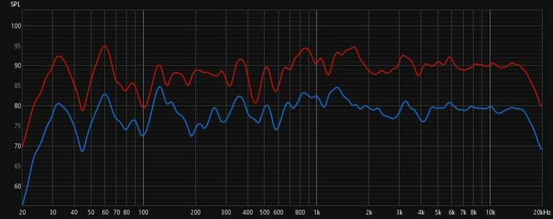

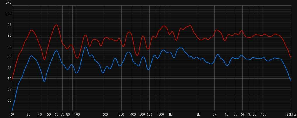

il reba Inviato 28 Luglio Autore Inviato 28 Luglio In rosso l'ultima misura dei Quad confrontata con la misura dei Melody in blu. Ora, per favore, potete spiegarmi perchè le due misure non sono sovrapposte? Cosa sbaglio? Grazie in anticipo!
Erik il Rosso Inviato 28 Luglio Inviato 28 Luglio La Voragine a 40hz è la stanza, non tanto voragine 10/12 db la mia era più del doppio…colmata con I sub.
il reba Inviato 28 Luglio Autore Inviato 28 Luglio @Erik il RossoSi, lo penso anche io ma quel buco è parecchio strano...perchè dovrebbe esserci? Ho un dubbio, uso cavi cinesi copie di un brand famoso, può essere che uno sia stato collegato in controfase dal costruttore?
Erik il Rosso Inviato 28 Luglio Inviato 28 Luglio @il reba Non mi preoccuperei molto di quel buco per ora, è abbastanza stretto e in frequenza non particolarmente critica per l’ascolto, fossi in te cercherei di migliorare lavallamento tra 100 e 300 hz, quello si che incide di più all’ascolto, anche perché già il livello delle basse frequenze è un po’ inferiore a quello ideale. comunque tieni conto che il risultato attuale è già più che buono come misura di risposta in frequenza. quando avrai un po’ più tempo magari vengo e in due proviamo qualche disposizione diversa per capire. In due si possono fare molte prove impossibili da solo (esempio uno muove la cassa e altro ascolta).
PippoAngel Inviato 29 Luglio Inviato 29 Luglio Il 28/07/2026 at 18:32, il reba ha scritto: Ho un dubbio, uso cavi cinesi copie di un brand famoso, può essere che uno sia stato collegato in controfase dal costruttore? Se i cavi sono collegati in controfase altro che buco ... l'ascolto è inascoltabile ! Quel buco a 40 hz è dovuto alla stanza: nel punto di ascolto hai l'onda diretta della cassa ed una sua riflessione su una delle pareti / soffitto in opposizione di fase e la loro somma crea la voragine. Come ti ha detto @Erik il Rosso è un buco stretto che puoi correggere solo con un sub ... ben peggiore è l'avallamento fra 150 e 300 hz ...e lì la cura è diverso posizionamento e riduzione dell'assorbimento della stanza, ovviamente secondo me ...
PippoAngel Inviato 29 Luglio Inviato 29 Luglio @il reba sei sicuro che la misura in rosso e quella in blu siano state acquisite nella medesima posizione? Cambiano sia le frequenze basse che quelle medie ... e non di poco (ad esempio nella curva rossa è scomparso l'avanzamento fra 150 e 300 dove appare più regolare ... ma anche tra 1000 e 2000 dove la blu è più regolare ...).
PippoAngel Inviato 29 Luglio Inviato 29 Luglio Il 28/07/2026 at 18:30, il reba ha scritto: Ora, per favore, potete spiegarmi perchè le due misure non sono sovrapposte? Cosa sbaglio? Grazie in anticipo! Prima di fare l'acquisizione della risposta devi fare la taratura dei livelli: tu l'hai fatta? Quando cambi i finali potrebbe, a parità di posizione del controllo di volume sul pre, cambiare il volume emesso dalle casse (ad esempio per differenza di sensibilità dei finali).
il reba Inviato 30 Luglio Autore Inviato 30 Luglio 13 ore fa, PippoAngel ha scritto: Prima di fare l'acquisizione della risposta devi fare la taratura dei livelli: tu l'hai fatta? Quando cambi i finali potrebbe, a parità di posizione del controllo di volume sul pre, cambiare il volume emesso dalle casse (ad esempio per differenza di sensibilità dei finali). Ahhhhhhh! Cribbio ecco cos'è... SI, sono sicuro. DIffusori nella medesima posizione (la migliore che ho trovato), solo cambio finali. 13 ore fa, PippoAngel ha scritto: Se i cavi sono collegati in controfase altro che buco ... l'ascolto è inascoltabile ! Quel buco a 40 hz è dovuto alla stanza: nel punto di ascolto hai l'onda diretta della cassa ed una sua riflessione su una delle pareti / soffitto in opposizione di fase e la loro somma crea la voragine. Come ti ha detto @Erik il Rosso è un buco stretto che puoi correggere solo con un sub ... ben peggiore è l'avallamento fra 150 e 300 hz ...e lì la cura è diverso posizionamento e riduzione dell'assorbimento della stanza, ovviamente secondo me ... Quindi puà dipendere anche dal soffito...Grazie. Stasera tornerò al lavoro.
Erik il Rosso Inviato 30 Luglio Inviato 30 Luglio @il reba Per una lettura più semplice, corretto allineare i livelli delle due misurazioni, prendendo un punto fisso che ne so, per esempio 1 Kh che di solito il punto standard di misurazione, come ti ha detto @PippoAngel comunque anche le due misurazioni che tu hai postato di sopra, le puoi confrontare ugualmente o facendole scorrere attivando l’apposita finestrina in alto della schermata REW se riesci a sovrapporle, oppure, più semplicemente confrontando il divario in decibel tra i livelli delle due misurazioni in rapporto alle singole frequenze. Ad esempio, nell’ultimo grafico che hai postato la differenza media tra le due misurazioni è di circa ottodB. Ma nella zona più interessante, compresa da 150 a 300 Hz quella in alto, in rosso, rappresenta una differenza di circa 13 dB nella zona più profonda. Togliendo gli 8 dB standard di prima hai un miglioramento di ben 5 dB che sono veramente tanti e oltretutto è anche molto regolare come diciamo colmatura del buco. È veramente tanto tieni presente che 5 dB sono quasi quattro volte la potenza necessaria per guadagnare quel livello e tu riesci ad ottenerlo solo con un diverso posizionamento. Quindi hai fatto un lavoro ottimo. E che sicuramente hai percepito come migliorativo del suono.
