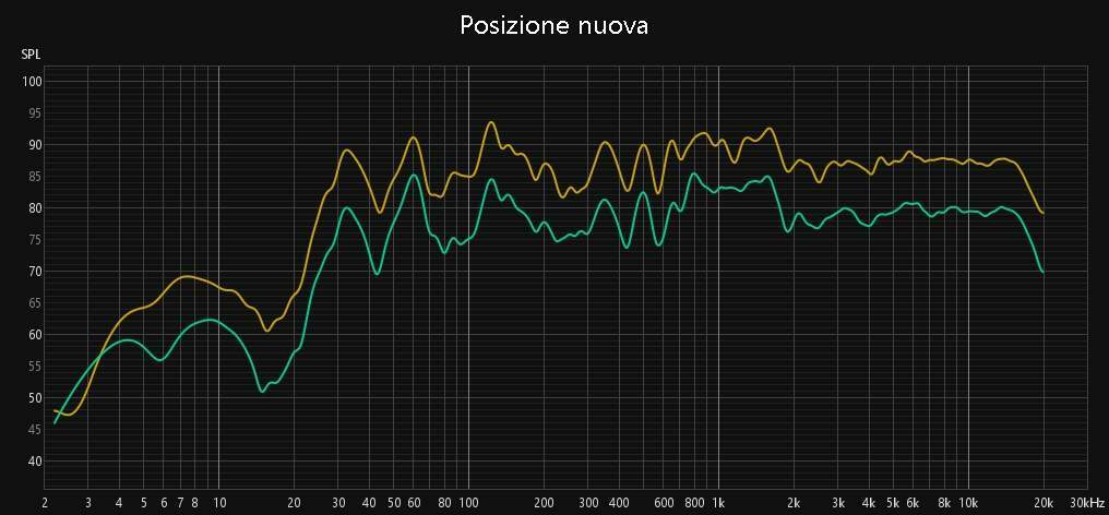

il reba Inviato 20 Luglio Autore Inviato 20 Luglio Perdonatemi, ho ancora uyn problema, ho fatto ancora due misure nel pomeriggio ma non riesco a vederle sovrapposte. Cosa sbaglio?

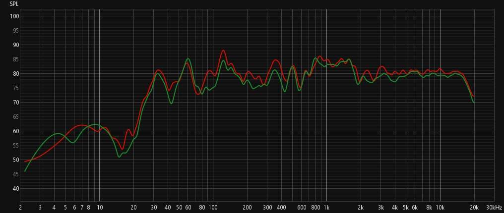

PippoAngel Inviato 20 Luglio Inviato 20 Luglio Il 03/07/2026 at 16:53, il reba ha scritto: Ecco qui. In verde la misura senza tubetraps. Il 3 luglio hai trasmesso queste due curve: sistema le scale e poi ritrasmetti. Il rosso dovrebbe esere la misura iniziale, il verde senza tube traps, ma non ho capito la distanza dal muro ...
PippoAngel Inviato 20 Luglio Inviato 20 Luglio 27 minuti fa, il reba ha scritto: Perdonatemi, ho ancora uyn problema, ho fatto ancora due misure nel pomeriggio ma non riesco a vederle sovrapposte. Cosa sbaglio? Posizione nuova: cosa è ?
il reba Inviato 20 Luglio Autore Inviato 20 Luglio Ho spostato i diffusori a sentimento, più vicini tra loro e un poco più lontani rispetto alla posizione di stamattina. Non riesco a vedere le misure sovrapposte per fare un confronto.
PippoAngel Inviato 20 Luglio Inviato 20 Luglio @il reba secondo me tu avevi una situazione migliore nei grafici pubblicati ad inizio luglio ... poi mi sono perso ...

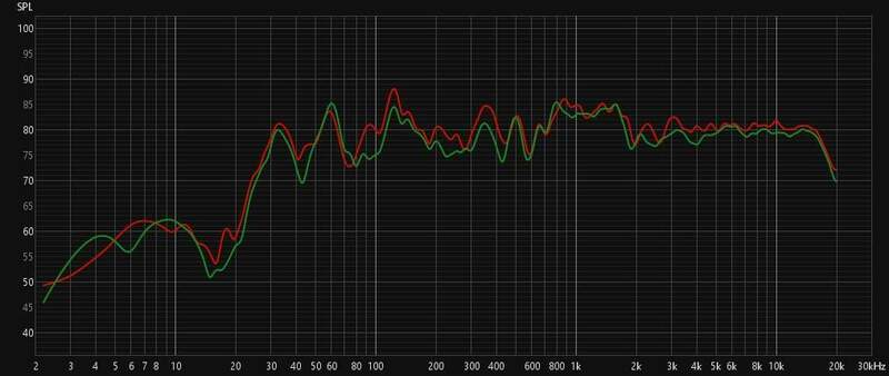

il reba Inviato 20 Luglio Autore Inviato 20 Luglio Ecco qua: Misura del 3 luglio (in rosso) Vs. la misura di questa sera (in verde)
Erik il Rosso Inviato 20 Luglio Inviato 20 Luglio @il reba Per ogni misura se allarghi la finestra si dovrebbe capire se è un canale e quale, oppure se cumulati a di entrambi, se no specificalo perché è importante per capire.
il reba Inviato 20 Luglio Autore Inviato 20 Luglio Le misure fino ad ora sono state effettuate usando il solo canale sinistro. Anche qui, mi piacerebbe avere suggerimenti, devo attivarli entrambi?
Erik il Rosso Inviato 20 Luglio Inviato 20 Luglio 41 minuti fa, il reba ha scritto: Misura del 3 luglio (in rosso Meglio la rossa diminuisce di circa3/ 4 db i due buchi tra 80/120 e 200/300. Non sono pochi 3db equivalgono al doppio ( o meta se in diminuzione) della potenza erogata a parità di livello sonoro.
PippoAngel Inviato 21 Luglio Inviato 21 Luglio 11 ore fa, il reba ha scritto: Le misure fino ad ora sono state effettuate usando il solo canale sinistro. Anche qui, mi piacerebbe avere suggerimenti, devo attivarli entrambi? Prova anche solo il destro poi li confronti: se sono simili si può continuare con uno solo … Ricordati di mantenere sempre i 20-20.000 Hz sull’asse in basso: le frequenze sotto i 20 hz non interessano e sporcano il grafico … Anche io preferisco la linea rossa: all’ascolto come giudichi le due curve?
