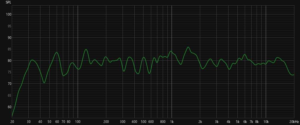

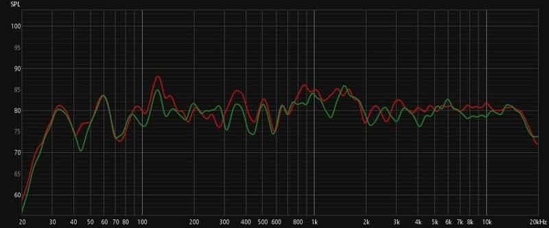

il reba Inviato 31 Luglio Autore Inviato 31 Luglio Facciamo un rapidissimo resoconto: il 3 luglio ottengo questa misura che ad oggi risulta la migliore:
il reba Inviato 31 Luglio Autore Inviato 31 Luglio Ricordo che alle spalle dei diffusori c'erano dei tube traps, niente di particolarmente efficace, al pari delle tende che a livello visivo sono belle ma acusticamente sono ininfluenti. La misura ottenuta ieri era piuttosto buona se non fosse per quel buco tra 40 e 50 Hz, il picco tra 50 e 60 hz e una scarsalinearità tra 100 e 300 hz.
il reba Inviato 31 Luglio Autore Inviato 31 Luglio Come mi è stato spiegato non sembrano grandi problemi, posso tranquillamente conviverci ma mi piacerebbe capire se e cosa sarebbe possibile fare per migliorare. Come è stato scritto ho aperto quesa discussione senza sapere NULLA di REW ne delle misure, ora grazie a voi sto INIZIANDO a capire, di questo vi sarò sempre riconoscente, se si può capire di più sono prontissimo a metterci l'impegno che serve.
gobert4 Inviato 31 Luglio Inviato 31 Luglio Ok ti chiedo: Hai postato le misure della stanza? Per non andare a sentimento, sarebbe opportuno verificare la distribuzione modale; quella che poi ti porta ad avere i “picchi” o “rimbombi” ed a creare confusione nella gamma bassa visti i tempi di riverbero molto alti. Ti do un suggerimento che ritengo molto utile: Confronta sempre la rif con la waterfall (la quale aggiunge l’asse z dei tempi di decadimento delle frequenze). Perché questo? Perché tu magari vedi una zona in gamma bassa lineare, ma in realtà non lo è per niente…Il motivo spesso è un picco di una modale, coincidente con un avvallamento di una sbir; dicevo che la rif ti propone la somma algebrica di due o più problemi sovrapposti, quindi ciò che ti dice quel grafico è molto limitato e può portare facilmente fuori rotta se preso ed analizzato da solo. Detto questo, fino a 100Hz la risposta ha un’escursione di 17dB. Personalmente la trovo molto problematica ma di fatto non hai un trattamento reale (come dici le tube traps non fanno quasi nulla), quindi è una condizione del tutto normale e comune a tutte le stanze senza un trattamento adeguato in basso. Se però a te questo non dà fastidio, ben venga… Qua dipende molto dalla sensibilità e da dove uno pone attenzione alle frequenze, abbinata all’esperienza di ascolto in ambienti “controllati”. Siamo in natura abituati a sentire il suono in ambienti riverberanti e problematici, quindi molte cose sfuggono e non ci si fa molto caso… Detto questo, tu cosa vorresti migliorare? Su quale problema le tue orecchie si concentrano? Nel secondo grafico sembra tu abbia avvicinato i diffusori ad una parete, quello potrebbe essere il motivo per qui un avvallamento è traslato in basso (40-50Hz).

il reba Inviato 31 Luglio Autore Inviato 31 Luglio Da quando.mi è stato suggerito di farci attenzione cerco sempre di misurare a: 41.4 dBFS 81 dB SPL
