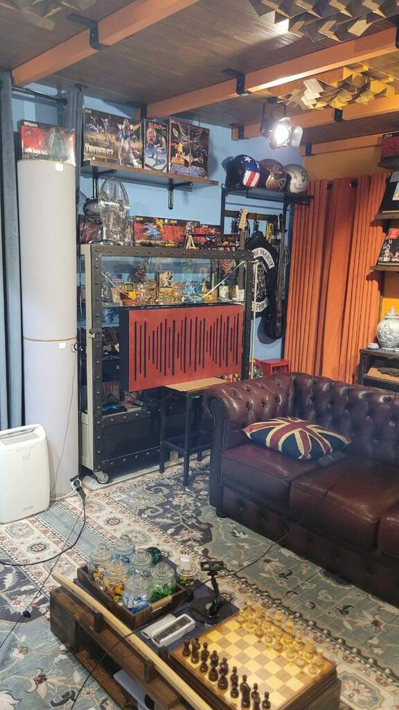

Ecco quello che sospetto essere il responsabile.
Larga 150 alta 120, la lastra di vetro che chiude la vetrinetta.
Oggi proverò a mettere dei tendaggi alla buona e vediamo cosa cambia.

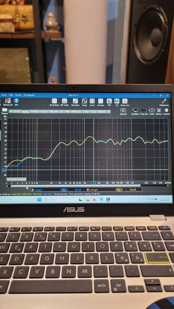

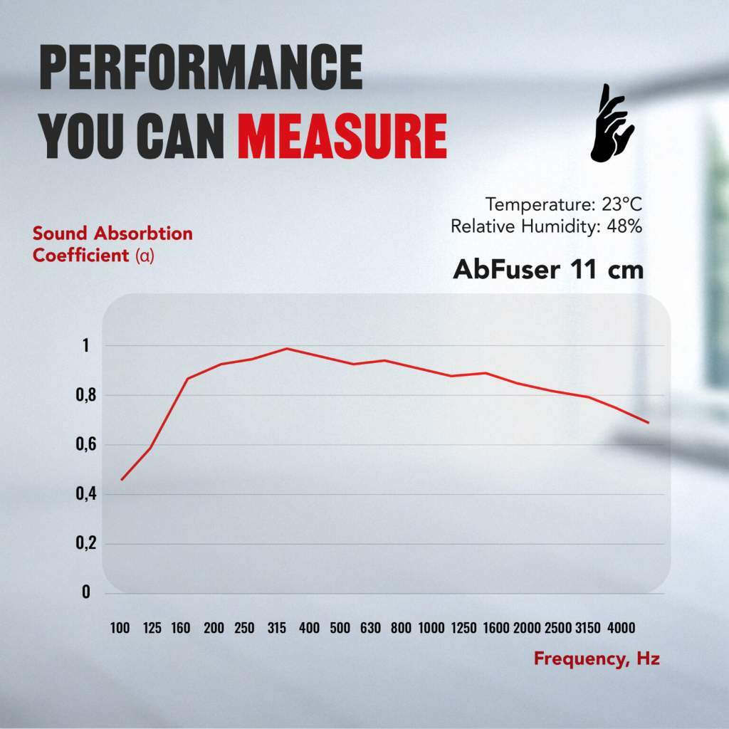

Questo è il grafico di utilizzo del pannello, sembra "giusto"
Vedi come il coefficiente di assorbimento del pannello crolli al di sotto dei 160 - 200 hz ...per le bassissime i pannelli fanno poco ...
Il coefficiente di assorbimento di quel pannello è massimo nella gamma 200 - 400 hz ... non lo utilizzerei: va a lavorare "alla grande" proprio dove hai già la flessione !!! Come ti ho detto sopra prova ad appoggiargi sopra una copertine di pile, quelle leggere che ti tiri addosso in autunno ai primi freschetti ...

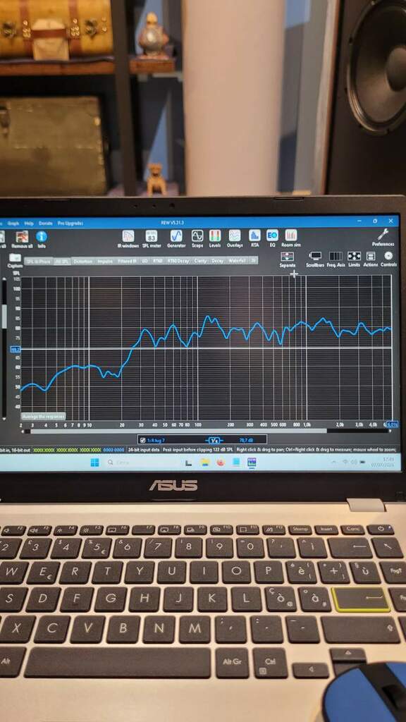

Ok, stasera avevo già messo il pannello,  in questo modo:
Al lato del divano.

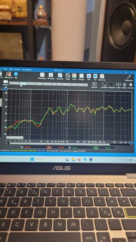

Questa è la misura
Inviato
Confrontata con quella di ieri
Mi sembra peggio.
Domani provo la coperta. Se vedo che il problema è lì, la vetrinetta sparisce.
Se anche mi dispiace...
Inviato

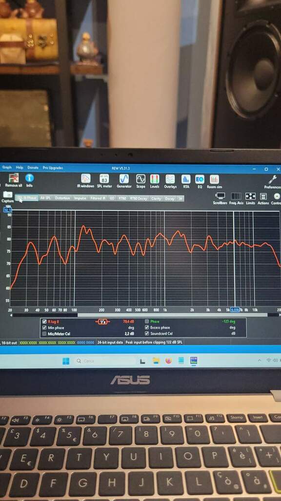

Psychoacoustic di entrambe:

@il reba  direi che il pannello non ha fatto granché … sono rimaste le due gobbe …

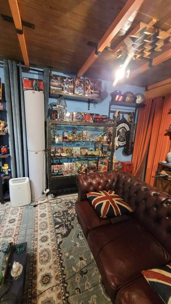

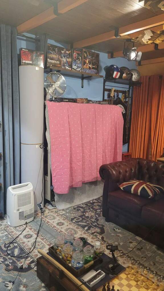

Eccomi.

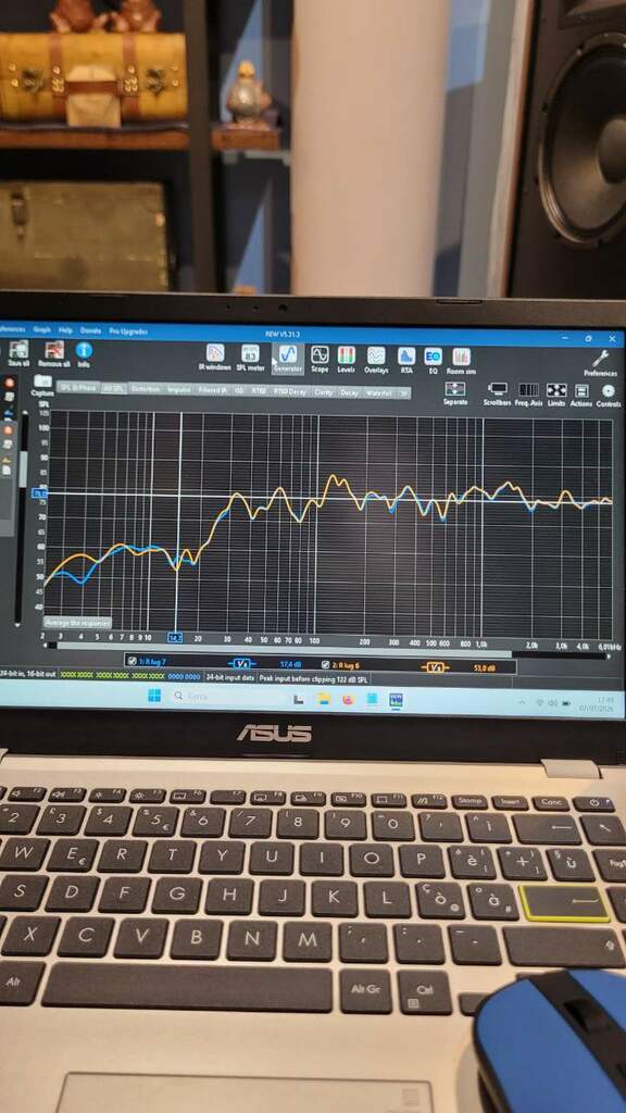

Vetrina coperta:

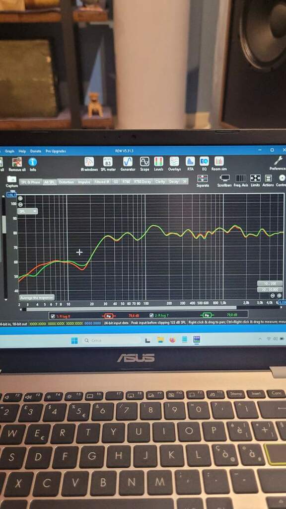

Risposta di oggi 1/6 smoothing
Inviato
Confrontata con la misura di ieri
Inviato
Psychoacoustic
