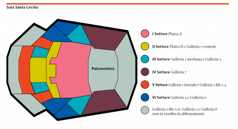

Il grafico della misura dice Galleria 7, si citano 15m dal podio.
La pianta dell'auditorium in oggetto un pò aiuta a capire:
captainsensible
Inviato

Mi fate 2 calcoli su quanti db sono sul podio del direttore?

La propagazione dentro quei locali non rispetta molto il cosiddetto "campo libero"
L'auditorium è progettato per diffondere e propagare suoni a distanza in regime "intimo"
Inoltre il PA integrativo si usa come forma di bilanciamento nel momento in cui si creano condizioni di scompenso tra grandi masse corali e musicisti...dunque in modo che l'uno non sovrasti l'altro (una compensazione di bilanciamento e non un amplificazione a supporto di ciò che come SPL è sufficiente)
