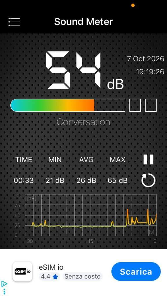

bic196060 Inviato 7 Ottobre Inviato 7 Ottobre 2 ore fa, ilmisuratore ha scritto: Aggiungo un altra cosa importante Le capsule microfoniche interne dei cellulari hanno di default un rumore che i 23 dB se li sognano Altra cosa sbagliata che dico si vede che in apple non lo sanno ... fatta una prova ora in silenzio (aspettando che non passassero auto...), il livello di rumore stando fermo ha il MIN a 21db, valore che varia pochissimo fino a che sono stato fermo...appena mi sono mosso ci sono stati i picchi ....ed il valore medio sui 30s è stato di 26db. Non lo sapevo ed avevo un cellulare monstre Avere un ambiente silenzioso fornisce un aiuto molto più forte di quanto si pensi, avere un rumore di fondo di 40-45db è un attimo ...rispetto ad averne 25db ... comunque li misuri quel delta è tutta dinamica che devi, se puoi, recuperare alzando la SPL ed i watt (+3db= doppia potenza ...è un attimo strozzare un ampli anche apparentemente potente). E comunque i rumori sotto sempre ci sono a disturbare. Ovvio che nelle fiere non si possa sentire all'ottimo (al di là del pessimo che invece sarebbe evitabile...)
ilmisuratore Inviato 7 Ottobre Autore Inviato 7 Ottobre 11 minuti fa, Titian ha scritto: forse per musica fatta con impianti PA. ... anche musica che ascoltiamo abitualmente Farebbe andare l'impianto in modo del tutto autorevole con un margine di headroom elevato, quindi diminuisce la fatica di ascolto e acuisce il coinvolgimento
ilmisuratore Inviato 7 Ottobre Autore Inviato 7 Ottobre 13 minuti fa, bic196060 ha scritto: Non lo sapevo ed avevo un cellulare monstre Non sapevi forse che il microfono di un cellulare ha un MEMS piuttosto elevato...e quello che ti sta riportando è un valore falso Il rumore interno è inesorabilmente più alto Nemmeno la capsula di un Earthwork M23 vanta un rumore così basso Se per te sono valori reali che posso dirti... complimenti per il "monstre" 1
bic196060 Inviato 7 Ottobre Inviato 7 Ottobre 5 minuti fa, ilmisuratore ha scritto: e quello che ti sta riportando è un valore falso ma certo ... hai ragione
ilmisuratore Inviato 7 Ottobre Autore Inviato 7 Ottobre 3 minuti fa, bic196060 ha scritto: ma certo ... hai ragione Per rilevare correttamente 21 dB il microfono di un cellulare non basta Ci vuole almeno (tirato per il collo) un microfono dedicato e un PRE microfonico silenziosissimo, l'M23 Earthwork e il suo PRE ci arriva a malapena (li possiedo e costano assieme piu di 3000€) Poi ci sarebbero i Bruel&Kiaer che arrivano a 14 dBA di rumore interno La tua rilevazione è relativa poichè non c'è una calibrazione con un riferimento Non voglio ragione...ma mi sembra un ragionamento razionale e piuttosto realistico Posso conoscere l'esatto modello di cellulare ? (in passato qui sul forum alcuni hanno fatto confronti tra cellulari e fonometri calibrati...un disastro di differenze) 1
