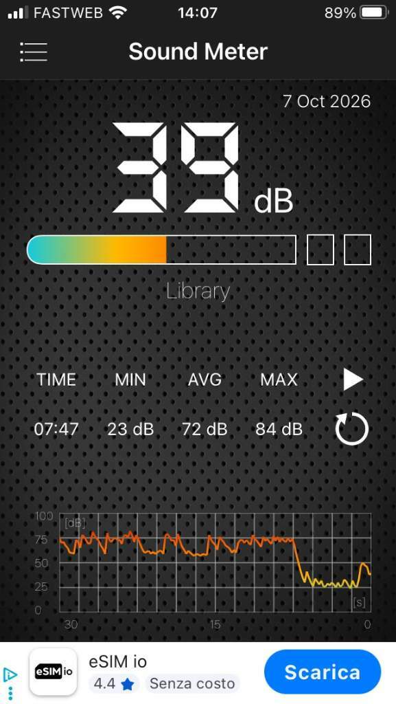

Allora, in questa situazione il mio cellulare mi da 84db (non 94...i 94db che citi si riferiscono alla efficenza delle Tannoy Berkely) di MAX e 72db di medio. Il volume sonoro era sicuramente ECCESSIVO. Con tutte le approssimazioni che volete, inclusa che il ciò che definite picco può stare 10-15db sopra, avremmo picchi di 95-100db.
Io non ascolto a quel volume, non amo farmi del male.
Il volume "giusto" per me con quel disco faceva 66db medi contro i 72db (volume eccessivo).
Ripeto, misurato in un ambiente praticamente dedicato di circa 90mq aperti (mansardato) molto assorbente ed a 3 metri di distanza dai diffusori.
Amplificatore a valvole da 12watt, diffusori Tannoy Berkeley 94db/w.
Un sub spento l'altro acceso e tarato solo per compensare risonanze in gamma bassa e non per riempire (le Berkeley non ne hanno bisogno).
Ne traggo che:
1. I volumi che soggettivamente sono adeguati ad un ascolto VEROSIMILE sono per me questi (con tutte le approssimazioni di misurazione possibile) ed oggettivamente elevati. Abito in abitazione autonoma e non ho problemi ma sicuramente sarebbero totalmente ed incontrovertibilmente inaccettabili in un condominio.
2. per ottenere questo ho usato un diffusore ad efficienza medio alta ed un finale da 12w a valvole.

6 minuti fa, bic196060 ha scritto:
in questa situazione il mio cellulare mi da 84db (non 94) di MAX
Una domanda, per intendere quello che vuoi ipotizzare
Per te il "MAX" sarebbe il livello di picco ?
Bisognerebbe chiederlo a chi ha fatto la app. :classic_laugh:
Sono un ingegnere, ma faccio un'altro lavoro, non sono esperto di fonometri.
ilmisuratore
Inviato
Allora te lo spiego io cosi si evita di fare l'ennesima confusione :classic_smile:
L'APP quando ti mostra "MAX" altro non fa (con tutti i dovuti distinguo per le enormi imprecisioni e mancanza di una taratura con riferimento) che mostrare il livello ponderato con costante di tempo 125 ms, dunque NON è il livello di picco di cui si discuteva
Un livello fast 125ms può potenzialmente celare anche valori di picco massimo pari a 104/105 dB
Il livello "AVG" che ti mostra significa average...che sarebbe la media circa come se fosse il livello Leq
72 dB average per una tromba che trapana le orecchie NON è attinente...il livello REALE è piu alto
Ora dal momento che il telefono è impreciso...(con scarti anche molto alti) il valore potrebbe essere anche di 94 dB...e quindi potenzialmente 114 dB di picco massimo lineare
L'ennesimo caso (ne abbiamo sbrogliati a centinaia) in cui uno si convince che la SPL sia scorrelata...quando invece se la sta assuppando in tutta la sua interezza

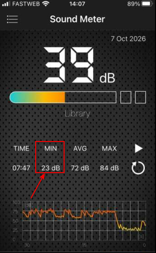

La straconferma che il nostro amico stia misurando la cosa sbagliata è indicata qui
23 dB di minima mentre si riproduce musica è totalmente impossibile
In realtà, bene che vada...dovrebbe essere attorno i 40 dB
Ora sommate lo squilibrio di -17 dB agli "84 dB Max" rilevati (si potrebbe arrivare attorno a 100 dB)
Motivo per il quale la tromba sfonda veramente le orecchie
guarda, ti ringrazio della spiegazione e allego anche wikipedia così diventiamo tutti superpippo, dove si spiegano le varie normative, i tipi di pesatura, gli intervalli di tempo etc etc. Sempre utile invece che guardare cantieri.
https://en.wikipedia.org/wiki/Sound_level_meter
dopodichè, diciamo che voi parlate di numeri da iperspecialisti della fonometria, il mondo delle persone normali userà una app come quella del telefono.
Ma il punto è che per raggiungere la soglia del fastidio/dolore specie con strumenti come la tromba, se uno è normoudente, basta un diffusore da 94db/w di efficenza e 12w.
In un ambiente ampio ed assorbente.
Se uno ascolta i metallica è ancora più facile.
Non serve la fisica nucleare.
Aoh misuratore, hai proprio seccato.
Il minimo così basso è perchè ho fatto partire la misurazione un istante prima di far partire la musica, ed il mio ambiente è particolarmente silenzioso. Se in quell'istante fosse passata un'auto nella strada a 50 metri dalla mia finestra chiusa, il rumore minimo di fondo sarebbe stato di almeno 35 db.
Si parla del avlore massimo e medio su 7 minuti di musica.
Vedi un pò di scendere da quell'albero dove sei appollaiato e pensa che magari stai parlando con quancuno che ne sa milioni di volte più di te su milioni di cose, senza il bisogno di spelare gli zebedei a tutti sui forum, che IMO stai dando indicazioni fuorvianti
