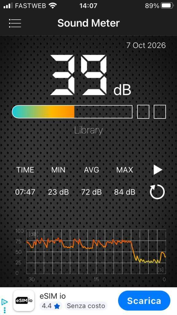

Poi, alzo il volume di un paio di tacche e riascolto, ora il volume per me è al limite del sopportabile, la tromba di Miles sull'attacco inziale mi fa quasi sanguinare.
A memoria rispetto ad un ascolto fatto recentemente di un quartetto jazz con un sax, in uno studio piccolo con una trentina di persone, io ero a non più di 3-4 metri dal sassofonista proprio di fronte, al confronto i due sax del CD suonano decisamente più forte.
E:
Il volume medio è passato a 72db ed il picco a 84db.
Ma come fate a parlare di 110 db di picco?

Quindi ci fidiamo del microfono di 1 mm dello smartphone con una semplice app, senza taratura???
guarda che il “silenzio” assoluto in genere si attesta sui 30 dB
una normale conversazione va sui 55 dB di media (senza urlare)
tu fidati di chi ti pare...

8 minuti fa, bic196060 ha scritto:
Quello che state dicendo non mi torna. Qui si parla di 110db di picco in casa. Ma siamo matti? o sordi?
Fino a che uno dice mi piace sentire a volume "alto" o "basso" va bene tutto, siamo nel cazzeggio.
Ma che si dica che serve riprodurre i 110db (di picco) oltretutto i 20hz....siamo nel paranormale.
Ma voi come ascoltate?

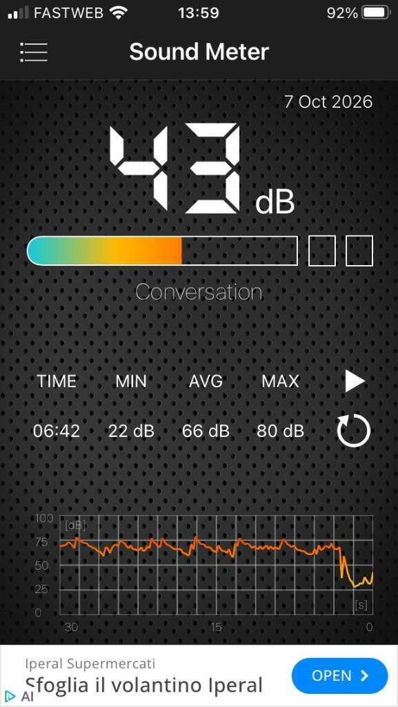

Ho fatto al volo questa prova, diffusori Tannoy berkeley, ascolto a 3m, il già citato Flamenco Sketches, ambiente ampio ed assorbente, volume settato per ascolto da buon godimento, cioè medio alto:
Valore medio di SPL 66db, valore massimo 80db.
A questo volume non manca nulla.
Punto primo: se stai "misurando" con il cellulare i dati possono spaziare tra l'indecenza e lo scarso...al massimo l'insufficienza :classic_smile:
Punto secondo: quello che stai rilevando (anche erroneamente) non è il valore di picco massimo, l'app non te lo mostra, men che meno un eventuale microfonino del cellulare
Punto terzo: 110 dB di picco equivalgono a circa 80 dB Leq...quindi nessun problema per l'udito
p.s i picchi massimi (quelli veri e rilevati correttamente) durano pochissimo, spesso nemmeno vengono integrati dal nostro sistema uditivo...per cui bisogna cumulare un pattern di picchi affinchè si possa percepire la sensazione di un transiente netto
quindi secondo te, quando il mio iphone ha misurato valore massimo 84db e medio 72db, e la tromba di Miles mi traforava le orecchie, a che pressione stavo ascoltando (a 3m dai diffusori in ambiente di 90mq aperto e molto assorbente)?
avevo toccato i 110db di picco e magari superati?
