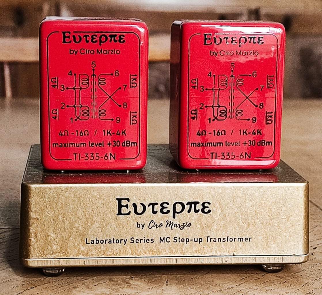

supermike Inviato 22 Ottobre Autore Inviato 22 Ottobre 11 ore fa, alexis ha scritto: Dai dati sembra una testina trasfiguration, non sono poi tante le testine a 1 Ohm @alexis No è una versione special della Air Tight PC-1 11 ore fa, alexis ha scritto: é meglio non esagerare con il guadagno del trafo, ove c’entra enormemente di più la qualità generale rispetto ai dati tecnici sulla carta. E i trafi davvero validi all’ascolto non sono poi tanti.. Mi trovi d'accordo, comunque il mio SUT è considerato tra i migliori, è l'Euterpe di Ciro Marzio con filo in vacoperm 6n e cablaggio in rame 8n
supermike Inviato 22 Ottobre Autore Inviato 22 Ottobre 10 ore fa, walge ha scritto: Non ho capito quale marchio è però difficilmente un buon ferro può crollare. @walge E' l'Euterpe di Ciro Marzio, modello Ti 244-6n con filo in vacoperm 6n e cablaggio 8n. Tra l'altro fino a qualche anno fa forniva i trasfo anche a Climenamen audio.

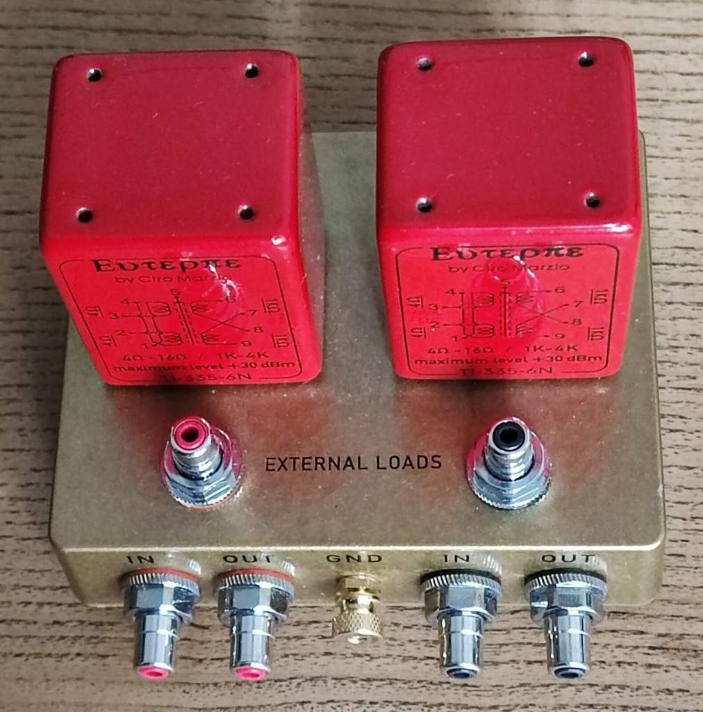

walge Inviato 22 Ottobre Inviato 22 Ottobre 28 minuti fa, supermike ha scritto: l'Euterpe di Ciro Marzio, modello Ti 244-6n con filo in vacoperm 6n e cablaggio 8n Hai una foto? Walter

supermike Inviato 23 Ottobre Autore Inviato 23 Ottobre Il 22/10/2026 at 20:35, walge ha scritto: Hai una foto? @walge 2
