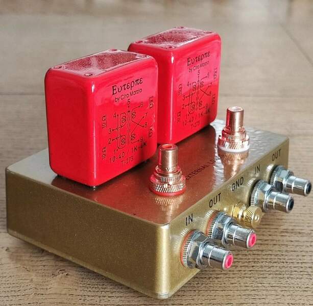

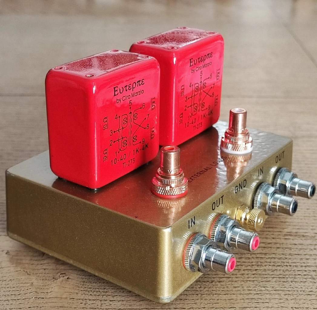

franz_84 Inviato 24 Ottobre Inviato 24 Ottobre Il 22/10/2026 at 20:03, supermike ha scritto: @alexis No è una versione special della Air Tight PC-1 Mi trovi d'accordo, comunque il mio SUT è considerato tra i migliori, è l'Euterpe di Ciro Marzio con filo in vacoperm 6n e cablaggio in rame 8n Premesso come indicato anche da Walge che il vacoperm è il materiale con cui vengono costituiti i lamierini, trattandosi di trafo lamellare, conosco queste realizzazioni di Ciro Marzio e confermo che si tratta di step up di livello altissimo. Ne ho posseduto uno della produzione top per un periodo, proprio 1:32, poi sostituito da quello di Clinamen, l'attuale Katla, a mio avviso di un livello nettamente superiore e probabilmente nell'olimpo dei sut, non avendo ad oggi ascoltato nulla di meglio o di pari livello. Ma si vive/ascolta benissimo con un sut di Ciro Marzio. Che testina stai utilizzando? 1 ohm forse vorrebbe carico più basso di 45 ohm, ma dipende dalla testina e dal tipo di generatore

supermike Inviato 24 Ottobre Autore Inviato 24 Ottobre 1 ora fa, franz_84 ha scritto: Premesso come indicato anche da Walge che il vacoperm è il materiale con cui vengono costituiti i lamierini, @franz_84 Certamente mi sono confuso 1 ora fa, franz_84 ha scritto: poi sostituito da quello di Clinamen, l'attuale Katla, a mio avviso di un livello nettamente superiore e probabilmente nell'olimpo dei sut, non avendo ad oggi ascoltato nulla di meglio o di pari livello. Ma si vive/ascolta benissimo con un sut di Ciro Marzio. Fino a qualche anno fa Clinamen usava i trasformatori di Marzio che inseriva poi in cabinati più pesanti e più belli; adesso usa altri trasfo ma non credo che li realizzano loro perché per realizzare trasformatori di quel livello c'è bisogno di una strumentazione importante e quindi costosa. Comunque Marzio e Buttafoco hanno una visione diversa: per Ciro i suoi step up suonano bene sempre con la resistenza di carico all'uscita che deve esserci sempre altrimenti i suoi sut risuonano quindi è contrario all'impedenza riflessa; per Buttafoco invece eliminare la resistenza e sfruttare l'impedenza riflessa è un vantaggio di non poco conto. Il Katla sarà anche un grande SUT ma 5k (e non fa sconti) per due piccoli trasformatori è un prezzo veramente esagerato e non in linea con gli altri prodotti che ha a listino e che di sicuro sono più costosi da realizzare (fino a qualche tempo fa il phono costava 6k). Poi da un sut di quel costo ci si aspetterebbe anche ingressi e uscite bilanciate che non ha. 1 ora fa, franz_84 ha scritto: Che testina stai utilizzando? 1 ohm forse vorrebbe carico più basso di 45 ohm, ma dipende dalla testina e dal tipo di generatore La Air Tight PC-1. Non uso l'impedenza riflessa (anche perché come già detto Marzio lo sconsiglia) ma ho provato comunque il carico di 40 ohm e suona troppo sparata e brillante. A 12-15 ohm invece tende ad essere troppo compassata, ho trovato il giusto equilibrio a 30 ohm.
walge Inviato 25 Ottobre Inviato 25 Ottobre 7 ore fa, supermike ha scritto: diversa: per Ciro i suoi step up suonano bene sempre con la resistenza di carico all'uscita che deve esserci sempre altrimenti i suoi sut risuonano quindi è contrario all'impedenza riflessa; per Buttafoco invece eliminare la resistenza e sfruttare l'impedenza riflessa è un vantaggio di non poco conto Confermo che hai idee confuse E quindi una interpretazione errata della questione Walter 1
franz_84 Inviato 25 Ottobre Inviato 25 Ottobre 9 ore fa, supermike ha scritto: @franz_84 Certamente mi sono confuso Fino a qualche anno fa Clinamen usava i trasformatori di Marzio che inseriva poi in cabinati più pesanti e più belli; adesso usa altri trasfo ma non credo che li realizzano loro perché per realizzare trasformatori di quel livello c'è bisogno di una strumentazione importante e quindi costosa. Comunque Marzio e Buttafoco hanno una visione diversa: per Ciro i suoi step up suonano bene sempre con la resistenza di carico all'uscita che deve esserci sempre altrimenti i suoi sut risuonano quindi è contrario all'impedenza riflessa; per Buttafoco invece eliminare la resistenza e sfruttare l'impedenza riflessa è un vantaggio di non poco conto. Il Katla sarà anche un grande SUT ma 5k (e non fa sconti) per due piccoli trasformatori è un prezzo veramente esagerato e non in linea con gli altri prodotti che ha a listino e che di sicuro sono più costosi da realizzare (fino a qualche tempo fa il phono costava 6k). Poi da un sut di quel costo ci si aspetterebbe anche ingressi e uscite bilanciate che non ha. La Air Tight PC-1. Non uso l'impedenza riflessa (anche perché come già detto Marzio lo sconsiglia) ma ho provato comunque il carico di 40 ohm e suona troppo sparata e brillante. A 12-15 ohm invece tende ad essere troppo compassata, ho trovato il giusto equilibrio a 30 ohm. Non condivido quanto da te affermato sui sut di Buttafuoco. Sarebbe bene informarsi prima, e tra l'altro la confusione tra filo di rame/argento/ibrido con cui si avvolge il traferro ed il materiale ferroso con cui esso è composto denota una certa confusione. In ogni caso, se vai sul sito di Clianamen trovi descritto il processo di costruzione dei lamierini in vacoperm che è addirittura fotografato ed è tutto frutto della grande fatica di Stefano Buttafoco, che ha realizzato qualcosa di incredibile. I nuclei sono molto più grandi di quelli di Ciro Marzio. Basterebbe vedere che CartridgeLab usa proprio quel sut per la sua testina. Non mi risulta Buttafuoco abbia mai usato nuclei di Ciro Marzio. Tutto questo senza denigrare gli ottimi sut di Ciro Marzio, che sono stupendi. Aggiungo che le airtight, al pari delle mysonic lab, sono elettricamente molto particolari. Avendo impedenza bassissima ed uscita robusta - tra 0.45 mv e 0.5 mv - nascono per andare in attivo, caricate a circa 450 ohm, come indicato sul sito di MysononicLab dallo stesso Matsaidura. Hanno difatti un magnete particolare, che reagisce al carico in modo diverso dalle testine mc classiche - rapporto tra 1/10 e 1/20 di carico. L'air tight non dovrebbe fare differenza, quindi, nonostante la casa produca un sut con rapporto 1:40, sarebbe bene provarla anche in attivo a circa 450 ohm con phono attivo di altissima qualità. Spero tu colga i consigli senza polemica, le mie considerazioni sono frutto di prove sul campo con la mysoniclab signature platinum. Francesco
franz_84 Inviato 25 Ottobre Inviato 25 Ottobre E poi, riflettendo, è proprio qui la chiave alla risposta del tuo quesito. Probabilmente, se hai aperto questa discussione, percepisci un suono a volte troppo rigido o poco naturale, e del resto 0.45×32 ti porta ad un livello molto alto di segnale per il phono mm, e se il resto della catena è di media o alta sensibilità, è molto probabile tu sia in saturazione. Succede anche con le lyra non SL, che non gradiscono accoppiamento con sut, ragione per cui sono poi arrivate le SL. È un po il limite delle MC a bassa impedenza ed alto guadagno, una sorta di contraddizione tecnica, probabile frutto di un periodo in cui i sut erano meno di moda. Io con phono attivo le ho sentito suonare molto molto bene 1
