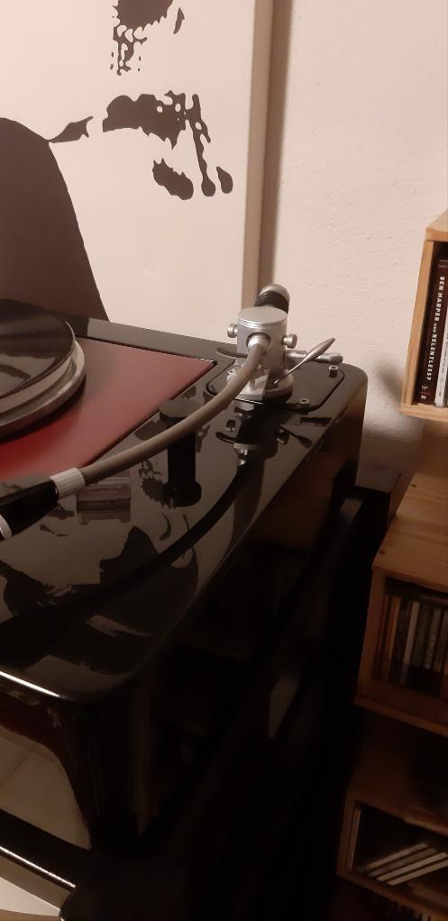

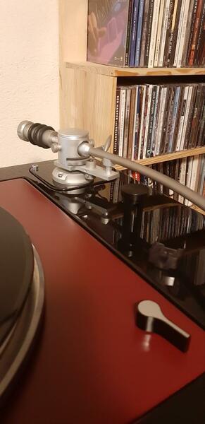

@lofuoco come dicevo le testine che gradisce sono in primis ortofon spu, io ci alterno una dynavector tkr e una accuphase ac1.  Per quanto riguarda la distanza di montaggio, quello che ho capito è che consigliano la versione da 12 pollici ma questo dipende dalle possibilità di montaggio sul giradischi. Poi c'è da aggiungere il tipo di collare o base scorrevole e lo shell, questi accessori non sono inclusi

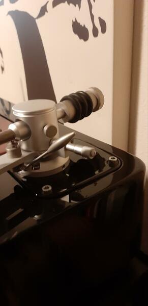

@lofuoco io ho trovato l'accoppiata veramente ottima con la 103 modificata da Audio silente. Il braccio accompagna molto bene questa testina, anche se ho cambiato lo shell originale con uno audiotecnica.
Risultato sonoro, grazie anche a step up e ottimo prephono, è di mio gradimento soprattutto per dinamica e per musicalità.
La 103 si esprime molto bene grazie a questo connubio regalando uno spettro ampio e ben equilibrato.
Il braccio è semplice da settare e bello per me da vedere.
Non ho trovato una buona sinergia con altre testine, quali le SPU complete di shell. Troppo pesanti e si lavora al limite del braccio stesso.
Onestamente non ho provato su questo giradischi altri bracci. Ho un Moerch Dp6 ma è montato su un Garrard 301. Dovrò provare prima o poi. 😁
