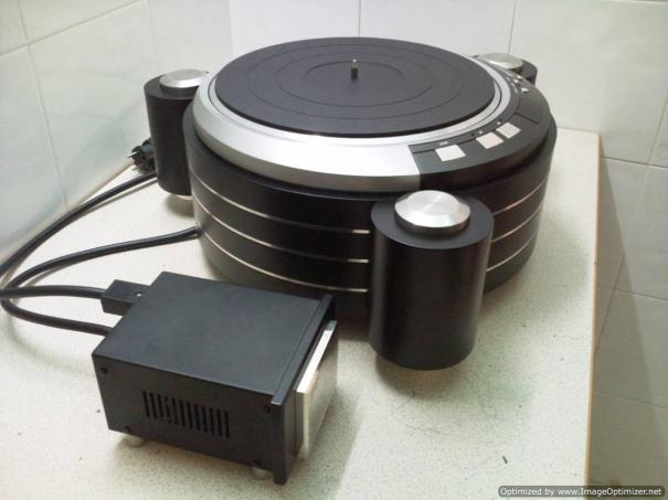

8 minuti fa, iBan69 ha scritto:
è quella di costruire plinti fatti di strati di materiali diversi, sfruttando le loro caratteristiche diverse, per ottenere i migliori risultati.
Giusta osservazione, ma senza mettere materiali a caso c'è qualche scritto a livello teorico utile per consultazione?
Ne dovrei far fare anch'io di plinti ....ma aspetto idee migliori rispetto al classico multistrato di betulla.
Ad esempio nei vecchi plinti Victor per i motori della serie TT c'era la tendenza nel frapporre materiali diversi ...a vedere questo che possiedo sembra che oltre al truciolato ci sia del compensato o altro materiale inserito a sandwich
https://melius.club/topic/1127-braccio-12-per-denon-dp-80/page/8/#findComment-50464
@BEST-GROOVE
Che io sappia, no ... ma lo si deduce, osservando attentamente molti giradischi delle ultime generazioni, per capire, che le dimensioni e peso di un plinto non sono tutto, e che materiali diversi ben abbinati, possono ottenere risultati anche migliori. Non c’è che sperimentare ... 😉
https://melius.club/topic/1127-braccio-12-per-denon-dp-80/page/8/#findComment-50477

Credo che non si tratta solo di abbinamenti tra materiali, ma anche come vengono abbinati: incollati, avvitati, distanziati, ammortizzati, ecc.
Ad esempio .... Nel mia piccola esperienza sulle basi da interporre sotto i giradischi, ho capito che i migliori risultati si avevano abbinando tipologie anche diverse di materiali e sistemi di disaccoppiamento e isolamento, che incrociati, non avevano le caratterizzazioni sonore che invece hanno, quando si usava una sola tipologia di isolamento, o materiale. Certo che, per un plinto, è tutto più complicato, ma di base, il principio funziona.
Necessiterebbe approfondimenti ... ma, io non ho certo le capacità tecniche e le conoscenze per farlo. 🙂

@iBan69 in giro si trovano aziende che costruiscono plinti per denon thorens e garrard ma difficilmente con progetti innovativi. Mi ha colpito ariamateria (il primo che ho postato), poi in genere si trovano cose in multistrato..ed anche costosette
Interessante quello postato da @tapesrc ora mi ci faccio un giro per studiarlo

@iBan69 Aggiungo inoltre che spesso non mi convincono i progetti per come vengono fissati i bracci sul plinto. Vero punto debole!
Altro argomento il trasformatore di corrente: io ho un stepdown 220-110 ottimo che vorrei mantenere esterno. Spesso si vedono plinti con la vaschetta iec...ed il trasformatore dove lo mettono?! Vicino al braccio o sotto il plinto così da complicare il discorso rumore
https://melius.club/topic/1127-braccio-12-per-denon-dp-80/page/8/#findComment-50502
francamente molti giradischi Jappi vintage e non lo hanno nel plinto e si tratta ancora di vecchi tradizionali a lamierini che di flusso disperso ne hanno più di altri eppure nessuno si è mai lamentato del problema....anzi dirò di più, stanco di avere scatolotti di step-down tra i piedi ho intenzione di sostituire i trasformatori originali con altri già funzionanti a 220 V da mettere al posto degli originali a 100V come ho fatto per lo step up Denon HA 1000 dove pubblicai poco qualche settimana fa un 3ad dedicato.
https://melius.club/topic/1127-braccio-12-per-denon-dp-80/page/8/#findComment-50511
  • Moderatori
@lofuoco  no sul motore ma sul trasformatore....sostituire il 100 volt passandi al 230 ... ovviamente va calcolato l' assorbimento del giradischi per prendere il trasformatore appropriato e adeguato  il/i fusibile/li d' ingresso che non saranno più appropriati e rimpiazzati se ci sono dei condensatori di spunto sulla linea ma sono dettagli che qualunque tecnico può fare se glielo affidi ... alla fine lo step- down non serve più.
Il tutto va valutato su ogni giradischi la fattibilitá di inserirci un trasformatore alla ns tensione di rete, ma a meno che l'originale non sia infilato in un' anfratto appropriato un toroidale di qualità disteso o in piedi ci dovrebbe stare senza problemi.
