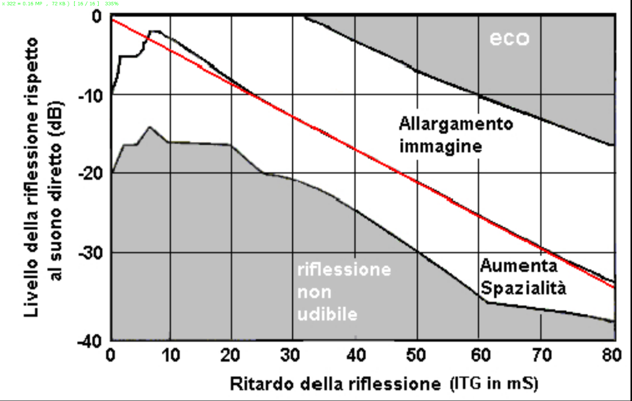

Questo è un messaggio popolare. ilmisuratore Inviato 25 Maggio Questo è un messaggio popolare. Inviato 25 Maggio 36 minuti fa, Mighty Quinn ha scritto: Potresti elaborare? Grazie Il campo diffuso è tutto quanto va oltre la frequenza di Schroeder, ovvero la zona del locale in cui (relativamente legato alle dimensioni) dominano ancora le alterazioni di tipo modale Il campo diffuso generalmente occupa la parte di spettro dai 300 hz a salire La diffusione e assorbimento delle riflessioni devono garantire che nel punto ascolto non debbano concentrarsi riflessioni predominanti rispetto il segnale diretto Gli ITG (Initial Time Gap) e la ETC (Energy Time Curve) nei primi millisecondi dovrebbero garantire un ampiezza di almeno 15 dB rispetto il livello del segnale diretto Sotto i 15 dB il nostro udito garantisce "psicoacusticamente" la NON udibilità del campo riflesso e di conseguenza una perfetta chiarezza ed intelligibilità del segnale diretto La parte sottostante riflessa non deve essere totalmente assorbita (altrimenti ci sarebbe l'effetto "camera anecoica") dunque farla partecipare come componente di ambienza Le pareti laterali e il pavimento rispetto la distanza dal diffusore (e relativa angolazione di emissione) ricoprono un ruolo fondamentale per il controllo della ITG/ETC A seconda delle misure acustiche rilevate bisogna creare (per assorbimento/diffusione) una zona di "distanza virtuale" Oltre alle misure acustiche bisogna anche individuare i punti delle pareti in cui vanno piazzati eventuali assorbitori (il trucco di usare uno specchio vale sempre) In soldoni l'area di Schroeder tratta i bassi/mediobassi e il campo diffuso quello che va oltre le basse e mediobasse frequenze 2 1

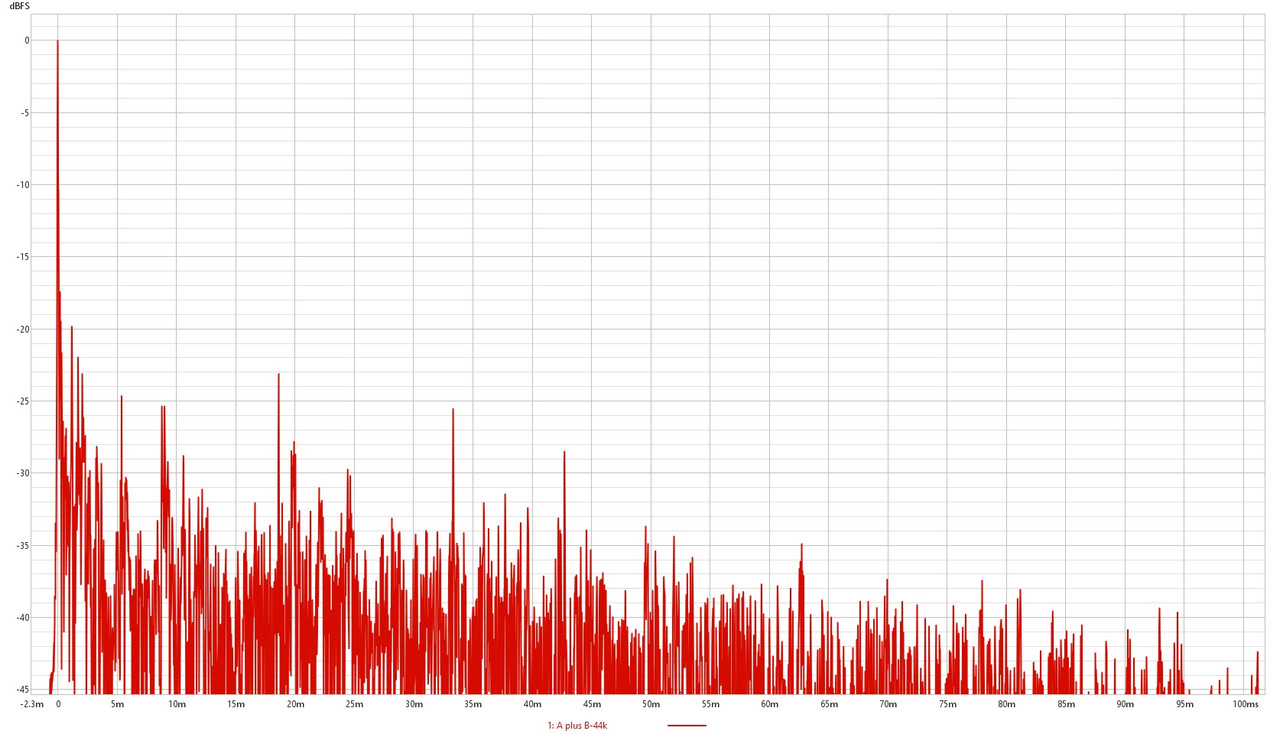

ilmisuratore Inviato 25 Maggio Inviato 25 Maggio 2 ore fa, Coltr@ne ha scritto: @ilmisuratore quando non hai niente da fare, aiutarci a chiarire con le misure disponibili su rew? L'osservazione delle riflessioni va cercata (per una visualizzazione "semplice") nel grafico della ETC La ITG (per i primi 10 ms) va tenuta altrettanto bassa pena la percezione di un espansione della sorgente (il diffusore sembra apparentemente piu grande di quello che è) Per il resto tra l'osservazione della ETC (rapporto tra l'ampiezza delle riflessioni e la sua distribuzione nel tempo in relazione del segnale diretto) confrontarlo con lo stesso schema che avevo messo prima Qui sotto una situazione ottima che vede tutte le riflessioni (sia per quanto concerne la zona di ITG che per quanto concerne la ETC) contenute ampiamente sotto i 15 dB rispetto il segnale diretto (il primo picco a SX con l'ampiezza piu alta sullo 0 dBFS)
