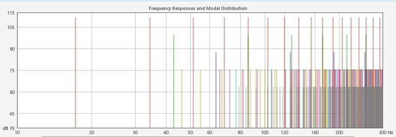

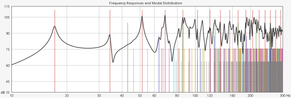

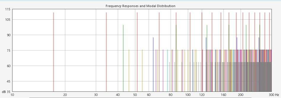

gobert4 Inviato 16 Aprile Inviato 16 Aprile 1 ora fa, faber_57 ha scritto: Eppure sono sicuro che se ci fai una misurina dal punto di ascolto ti troviamo tante di quelle magagne che smetti di leggere il forum . Supponendo un soffitto da 2,7m standard, in allegato ci sono le modali ed ho fatto una stima sulle sbir, posizionando i diffusori ad 1 metro da terra ed in prossimità delle pareti, con punto di ascolto a circa 1/3 della lunghezza.. Se fornisce le misure precise del punto di ascolto e dei diffusori e dell’altezza, si può simulare la reale situazione con anche le sbir.
