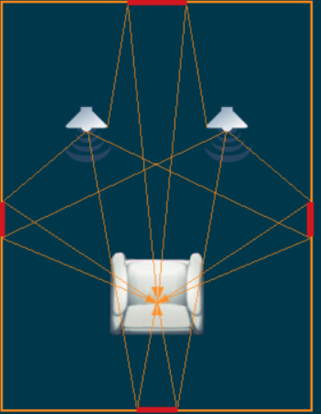

3 ore fa, gobert4 ha scritto:
Esatto, alla fine si tratta di assorbire quelli che sono i punti di prima riflessione.
Anche senza specchio, diciamo la zona che sta tra il punto di ascolto ed i diffusori audio (e volendo anche il punto alle nostre spalle).
Qui si dovrebbe sempre assorbire…
Vedo molti usare anche diffusori acustici ma non è la scelta migliore in ambienti molto piccoli, per più di un motivo.

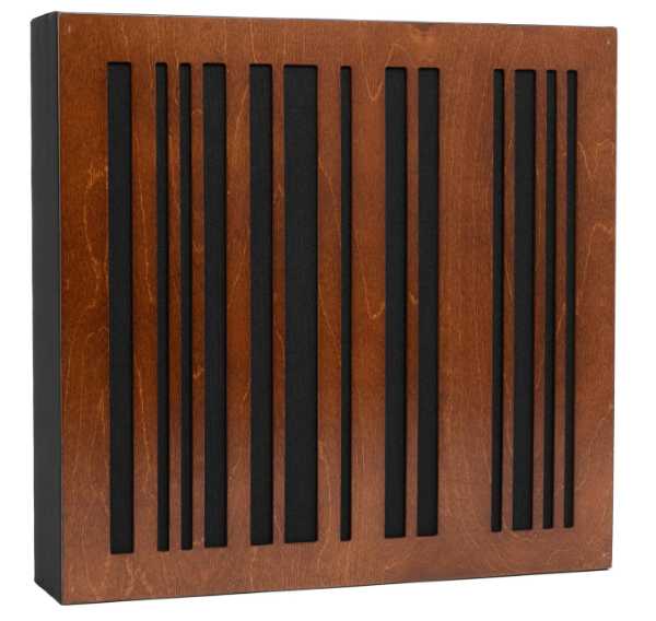

C'è anche una via di mezzo, assorbimento e "diffusione", per non perdere troppa brillantezza, ariosità e "vivacità",
ultimamente sto provando quelli in foto, ma temo sia meglio senza diffusione nel mio caso,
si è più brillante/vivace, ma con il solo assorbimento mi sembra che la scena sia più profonda ed a fuoco.
Devo fare altre prove.

Inviato
E volendo anche dietro i diffusori, ma spesso vedo diffusori acustici dietro al centro.

Inviato
il problema dei diffusori acustici in generale è che hanno bisogno di spazio perché siano efficaci.
Essi diffondono a raggio ma se la stanza è piccola e si è troppo vicini ad essi, il raggio sarà inevitabilmente piccolo.
Il risultato sarà:
comb filter ancora presenti e scarsa diffusione nel punto di ascolto.
Allora, meglio piazzarli nel punto più lontano dalle orecchie (ma dipende sempre della metratura a disposizione).
Intendiamoci, un minimo di effetto lo fanno ma nei punti di prima riflessione non si deve aver paura di assorbire in ambienti non trattati; c’è bisogno di farlo e tanto, dalla frequenza più bassa possibile a salire.
Ci sono tutti gli altri punti per diffondere e creare un ambiente “vivo”.
Un sistema ibrido può comunque andar benissimo…
Purtroppo non c’è una regola, bisogna valutare caso per caso.

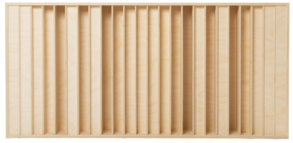

Inviato
Il risultato sarà:
Intendi i QRD ?!
Ho visto un po' di video a riguardo,
più sono profondi i pozzi, più devono stare lontani,
esempio con un pozzo profondo 15cm, si deve stare a 90cm minimo per sentire l'effetto.
Più sono profondi, più scendono in frequenza.
Io ne ho ordinato uno per "tastare" il terreno, ma profondo 10cm, sono in stanza piccola.
Lo proverò nel muro al centro dietro i diffusori, 2.30m dal punto di ascolto.

Ne ho realizzati diversi, da quel che ho letto i qrd1 ( quelli a setti verticali per intenderci), sono ideali per le riflessioni laterali perché lavorano diffondendo principalmente in orizzontale, mentre i qrd2 a pozzi alternati a torrette, sulle pareti anteriori e posteriori o soffitto diffondendo più ampiamente. Le dimensioni degli avvallamenti devono anche essere proporzionate alla distanza del pannello dal diffusore oltre che dalla posizione di ascolto. Ci sono indicazioni in merito sul web.

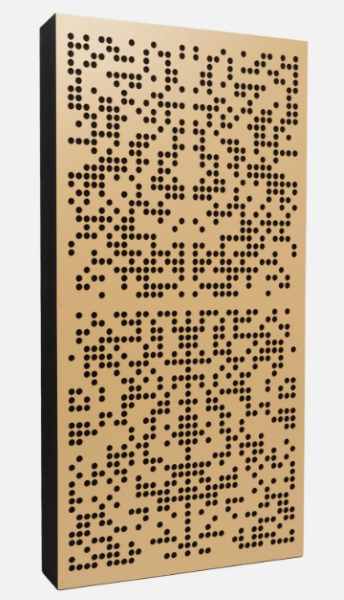

Uhm, dietro purtroppo ho poco spazio, circa 90cm,
al momento ho messo 2 di questi (misto assorbimento/diffusione) , spessi 11cm, di contro sono diventati 79cm :classic_laugh:
Posso sempre spostarli altrove, o togliere il pannellino di diffusione, sono in fase di prove.
Dietro i diffusori ho messo solo assorbimento,

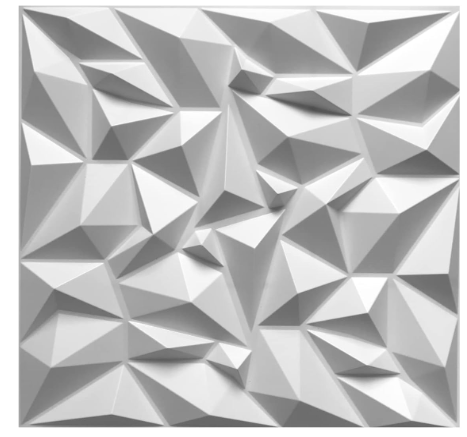

e centralmente proverò il QRD N23 che ho ordinato, al posto di pannelli in PVC 3D "decorativi" che comunque qualcosa hanno fatto.

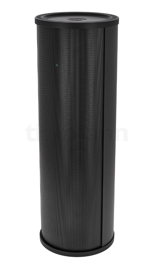

Il "tubetto trap" della PSI Audio, la cui foto del modello AVAA C214 ho postato più in alto, va proprio nella direzione di ridurre l'ingombro in 64 x 21 centimetri intervenendo digitalmente, per assorbire i modi di risonanza ambientale dai 15 ai 160 hz.
Solo che costa un botto
