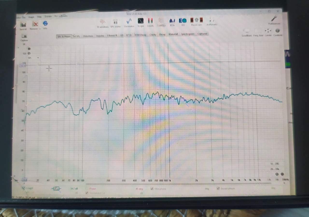

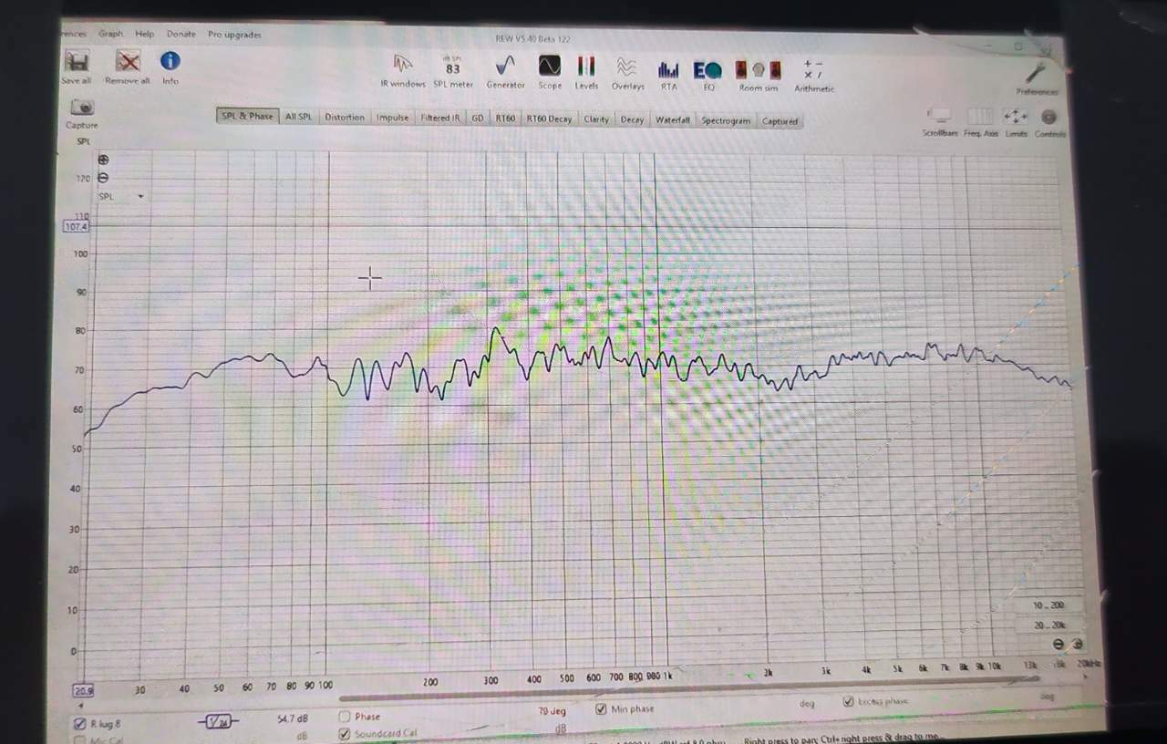

zigirmato Inviato 18 Aprile Inviato 18 Aprile @grisulea @faber_57 Recuperare 2 misure . 1. Canale destro. 2 . Canale sinistra.
faber_57 Inviato 18 Aprile Inviato 18 Aprile @zigirmato Hai dichiarato guerra ai bassi? A parte gli scherzi, io con una curva del genere avrei grossi problemi ad ascoltare: pochi bassi, troppi medi ed una depressione molto accentuata intorno ai 2.5 KHz che può essere piacevole ma toglie trasparenza. Io adotto il metodo proposto da Tom, e cioè una equalizzazione flat ma partendo dalla curva no-smoothing e livellando sui picchi. utilizzo il DRC di Sbragion, che aveva proposto questo metodo tanti anni fa. 1 1
zigirmato Inviato 18 Aprile Inviato 18 Aprile @faber_57 ora che ho un altro amplificatore si sentono meglio i bassi. Però grazie mille per il consiglio 👍
grisulea Inviato 18 Aprile Inviato 18 Aprile @zigirmato buon risultato ma suono probabilmente medioso brillante. I bassi sono piuttosto attenuati, pur considerando lo smootingh elevato, come puoi notare la risposta sta entro 20 decibel e sul sinistro i bassi bucano di 15 db. Immagino siano equalizzati in attenuazione vista la mancanza di picchi, cosa di per sé poco probabile. Guarda anche il decay, vedi meglio cosa succede in particolare sui bassi. 1
zigirmato Inviato 19 Aprile Inviato 19 Aprile @faber_57 @grisulea in mezzo alla stanza ci sono le scale che portano su nelle camere da letto e un sottoscala lato diffusore sx , mentre invece nel lato diffusore dx c'è la parere . È Per questo c è differenza tra i due diffusori. Almeno così mi dicevano. Non posso spostare i diffusori per via del sottoscala e le scale , praticamente il diffusore dx è vicino alla pare , mentre invece quello sinistro è a circa 7 metri dall'altra parete.
